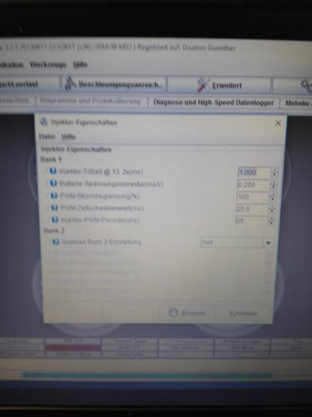

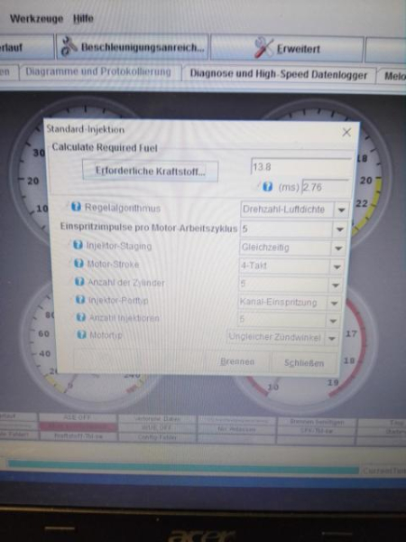

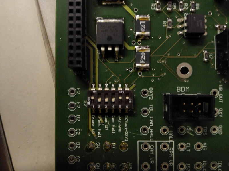

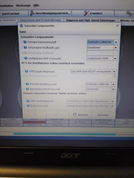

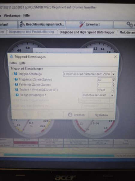

Re: Neuling KDFI V1.4
Guten Morgen
bei meinem geht es um die Zündung ,einstellen .
Habe einen Vr Sensor mit einem Triggerrad 60 und 1 Aussparung, und eine Zündspule mit Endstufe und einen Verteiler.
Anschluss auf der KDFI ist Ausgang A1.Leider komm ich mit den Einstellungen nicht so vorwärts wie ich dachte .
könnte mir da einer bei helfen ? habe auch einen Sync Fehler .Wie kann ich das Log lesen wo das Problem liegt .
Wie soll ich auch die Kippschalter auf dem Motherboard einstellen
zu meinen Motor 5 Zylinder mit Turbo Vr Sensor , Hallgeber an der Auslassnockenwelle.Aussparung an der Kurbelwelle 90 Grad vor OT

- Beiträge: 2278
Die Anleitung für die Schalter steht doch im kdfi manual.
Sicher, dass Du ein 60-1 Rad hast? Glaube ich nicht.
Welche FW ist da drauf? Vielleicht als allererstes mal eine aktuelle FW drauf spielen.
Günther Volvo 850 R
- Beiträge: 33
- Registriert: Fr Okt 16, 2015 7:51 am
- Wohnort: 37639 Bevern
Hi danke für die schnelle Antwort .
Das mit der Firmware ,wie mach ich das und wo bekomme ich die her?
Im Volvo Handbuch steht das ,das Triggerrad eine Ausparrung 90 Grad vor OT hat.
- Beiträge: 2278
Mit der aktuellen Version von TS kann man das sowohl über Kabel als auch über BT machen. Aktuelle FW runter laden und dann mit TS ausführen.
Oh ha.... Volvo Handbuch....
Was wird in TS gefragt? Wie viele Lücken vorhanden sind oder wie groß die Lücke ist.
Du musst mehr lesen!!!
sorry für diese fragen da ich in Sachen Software noch ein Neuling bin ,das mit den Kippschaltern hab ich in der Anleitung nicht gefunden .
