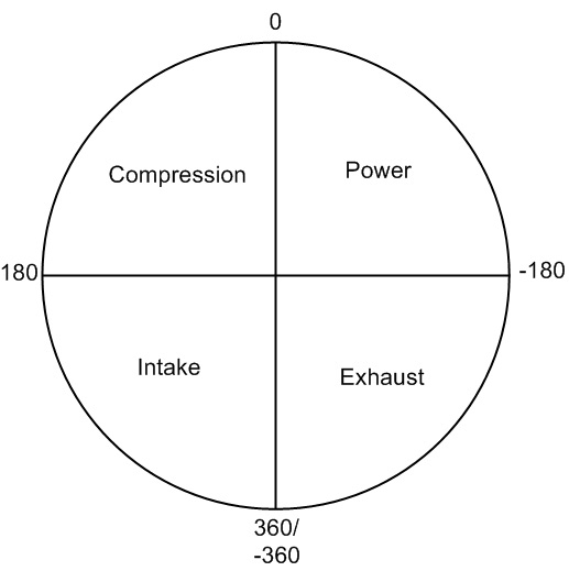

Es gibt bei der MS 2 eingabemöglichkeiten beide ergeben 720 grad. Also 2 Motorumdrehungen eines 4 takters.
-360°-->+360° = 720°
0°-->720° = 720°

Bedeutet also, dass er kurz vor dem Takt "Intake" einspritzt richtig?
Re: Alles reine Einstellungssache ? ! ?
Gut erkannt...

Nein das ist genau falsch herum. Je höher die Last / Drehzahl desto früher muss der Sprit rein.
Die meisten nehmen hier Werte zwischen -20 bis -40° pro 1000 Rpm.
Manche finden es einfacher nur von 0-720° einzugeben.
Wenn du es so machst wäre es sinnvoll die Einspritzung in den Bereich von 540° zu legen

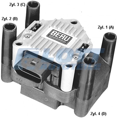

Kurzerhand mittels einer Zündlichpistole alle 4 Doppelfunken Zündspulen an jeweils einem Zündkabel geprüft
Ausgang a: alles i.O.
Ausgang B: teilweise kurze Aussetzer
Ausgang C: scheint auch alles i.O. Zu sein
Ausgang D: zeitweise sehr lange Aussetzer, dann geht er wieder, dann wieder Aussetzer
Mein Tooth log sieht Sehr sehr gut und gleichmäßig aus.
Ich habe dann die Spulen getauscht, um zu testen, ob es an der Spule oder am Zündausgänge liegt.
siehe da, es liegt nicht an durchgebrannten Spulen, sondern am Zündausgang
Angesteuert werden die Spulen direkt, also mit den internen Zündtreibern der KDFI
im kalten Zustand zuerst alles i.O., je nach Laufzeit wird es schlimmer und schlimmer...

Wieviel Dwell hast du eingestellt?
Welche Spule ist es?
Hattest du es vorher mal versucht mit dem abziehen der Einspritzventile ob sich was am Motorlauf ändert bzw. ist der überhaupt mal auf 8 gelaufen?

Dwell hab ich auf 3,7
Hatte aber ganz am Anfang zum Versuchen einmal eine Einstellung auf 4,7(vielleicht hab ich da etwas abgeschossen)
Ja er läuft sicher auf allen 8 (bis die Aussetzer dann beginnen)
Spule fahr ich die Doppelspule von VW, den Zündtreiber der Spule habe ich entfernt, und nutze wie gesagt den Treiber von der KDFI
Wird die Spule warm?
Oder die Treiber in der KDFI
3,7ms sind hoch finde ich.

Spule ist kalt
Treiber muss ich später kurz prüfen, das Steuergerät ist gerade zusammengebaut im Wagen verbaut

Also Dwell Zeit auf 2,0 geändert und funktioniert.
Heut mal 4-5km gefahren
Ich habe zwar ab 2500umdrehungen bis 3500umdrehubgen leichte Zündaussetzer, aber vllt hat ja auch ein Zündausgang was abbekommen durch die hohen Dwell Werte
Oder was meint ihr?
Beim fahren merkt man es kaum, hört es aber im stehen beim anheben der Drehzahl ganz deutlich
Warum hast Du die originalen Treiber von den Spülen entfernt? Die Spulen laufen damit vollkommen stressfrei.
