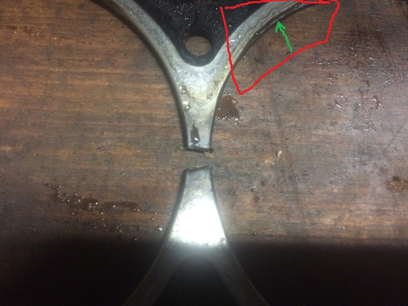

Ich habe mal den Kopf runter genommen. Kolbenringe kann ich ausschließen. Sehr gut!
Die KD ist abgefackelt. Ich habe beim letzten mal, als ich die Brennräume bearbeitet habe, nur eine 82er bekommen. Allerdings eine Bohrung von 82,5mm. Warscheinlich war der Viertel mm ringsum nicht so toll. So dass sie einfach abgefackelt ist. Anscheinend waren aber alle drei Stege zwischen den Zylindern nicht 100%ig dicht, wie man an der Farbe erahnen kann.
Die Frage nach dem Rasseln bleibt. Kass es sein, dass die Kopfdichtung an der abgebrannten Stelle zu dünn ist und daher vibriert hat und dies sich als Rasseln darstellte?
Klopfschaden ist absolut auszuschließen!
Neue KD in 83mm ist geordert. Morgen eben den Kopf abziehen lassen und Dienstag wieder zusammen stecken. Sollte klappen.

Sagemal kann es sein das die Abgase wegen deiner zu kleinen Kopfdichtung immer schön unter die KD gepresst wurden? Notfalls noch mal mittels Haarlineal über die Stege am Block schauen.

Jo. Genau das denke ich auch! Vielleicht war das Klopfen, welches ich vernommen habe, als wir gefahren sind, garkein Klopfen, sondern der erste Vorbote der "vibrierenden" Dichtung...
Wenn dies schonmal jemand hatte, oder so ähnlich. Mich würde es interessieren, ob die die Dichtung dieses Rasseln erzeugte...
Der Luheuser hatte einen ähnlichen defekt. Aber das wird man nicht vergleichen können, da die 2L-Motoren alle mit Metallkopfdichtung fahren.

Ich hatte bei meinem AAV auch die Kopfdichtung zwischen Zylinder 2 und 3 weg geschossen. Falscher Zündwinkel sei dank...
Der hat auch gerasselt wie Hölle und klang metallern. Mit einer neuen Kopfdichtung und weniger Zündung war dann wieder alles gut.

Wie du ja sagst, hat er an allen drei Stegen schon durch gepfiffen ... Ja, vll. ist das in der Tat, das Rasseln was du gehört hast...

wenn man deine ZKD anschaut,sieht man das der Bereich der im Brennraum liegt total zerbeult ist.....eindeutig klopfen, waren bin mir auch alle 4 Ringe. Hörbares Klopfen bei Vollast......ein Kolben+Kopf mit Abschmelzungen, eine Elektrode mit kleinen Aluanschmelzungen ein Jahr zuvor als Vorbote (+Typische Klopfkraterlandschaft auf Kolben+Brennraum im Quetschbereich) HHR Zielgerade ging dann die ZKD komplett durch und schob einen Kernlochdeckel aus dem Block
bei deinen Bildern deutlich zu sehen ;: Bild 2, rechter Zylinder. Bild 3 alle Zylinder.

Da ist nur absolut nichts verbeult. Der Motor hat nicht geklopft. Das, was auf den Bildern vielleicht nach Beulen aussieht, sind irgendwelche anhaftungen. Russ oder sowas. Die Metallkante ist jedenfalls keineswegs verbeult.
Es ist auch nicht so, dass die Dichtung ewig weit in den Zylinder gestanden hat. Da ging es um 0,25mm ringsum.
Aber anscheinend weit genug, dass die schwächste/schmalste stelle der Dichtung abfackeln konnte.
Es gibt an Kolben und Kopf keinerlei Anzeichen für klopfen. Kolben und Köpfe mit klopfspuren sind mir absolut bekannt.
Die Zündung wird auf dem Prüfstand eingestellt. Schon allein, um zu sehen was passiert, wenn der zzp wieder zurück genommen wird.
Die Dichtung war eine ziemlich günstige, einfach, weil ich diese mal testen wollte. Ich könnte mir vorstellen, dass die einfach nicht so genau gearbeitet ist, wie z.B. Eine reibt oder elring. Jetzt kommt wieder eine reine rein, womit ich noch nie irgendein Problem hatte.

das beim grünen Pfeil ist echt nicht nach innen gebeult?! ok dann täuscht mich mein Auge;)
dann ist für das durchbrennen evt. die schleche Qualität verantwortlich. hatte auch mal eine billige ZKD aus UK.....nach 20tkm war der Steg weg......Serienmotor, von frau mit leichtem Fuss gefahren.

Wo Du meinst, ist mir klar. Aber da ist nichts eingebeult. Da täuscht das Bild.
Die Dichtung hat nun 2TKm gehalten.... Aber wahrscheinlich ein klitzekleinwenig anders gefahren, als es deine Frau macht.
Die reinz davor hat 8tkm gehalten und kam nur neu, weil ich die brennräume nacharbeiten wollte.

dann ist ja alles gut;)
