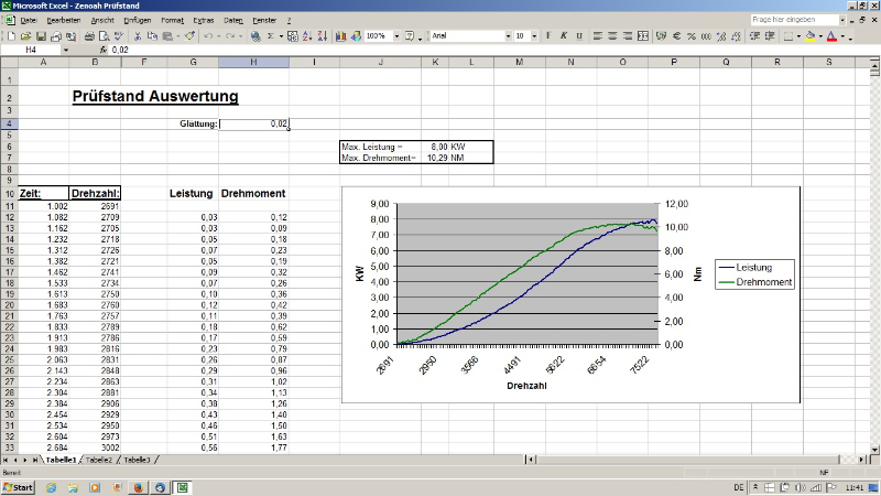

Ich hol das Thema nochmal wegen einer leicht abgewandelten Fragestellung hoch.
Ein bekannter fährt Rennbuggys im Maßstab 1:5 mit Zenoah 2Takt Motoren. Da er die Motoren auch für andere Leute baut, hätte er gerne einen Leistungsprüfstand. Der Prüfstand ansich steht auch schon, er besteht aus einer 6Kg Rolle welche über eine Welle mit Fliehkraftkupplung mit dem Motor verbunden ist.
Ich hab hierzu - nicht zuletzt dank den Formeln von Cali-LET :wink: - eine Excel Tabelle gebastelt in welche nur Zeit und Drehzahl kopiert werden müssen. Das einzige bei dem ich mir im Augenblick noch nicht sicher bin ist das Glättungsverfahren. Im Augenblick wende ich ein exponentielles Glättungsverfahren an. Allerdings weiß ich nicht wie hoch ich den Faktor ansetzen soll. Je höher der Faktor, desto schöner wird die Kurve, allerdings sinken auch die max Werte zunehmend ab. Ich bin mir gerade nicht sicher ob man nicht das exponentielle Glättungsverfahren zweiter Ordnung verwenden sollte. Ich weiß das auch das MS mit "smoothing Faktoren" rechnet, jedoch nicht welches Verfahren dabei zur Anwendung kommt.
Wer hat also selbst schon an solchen Sachen gebastelt und welches Glättungsverfahren habt ihr verwendet?
Im Anhang ein Bild wie die Kurven mit fiktiven Werten grade aussehen.
