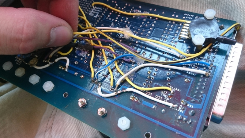

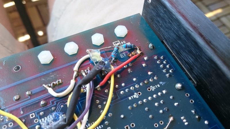

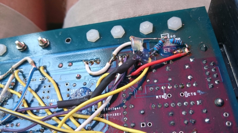

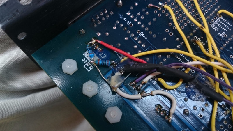

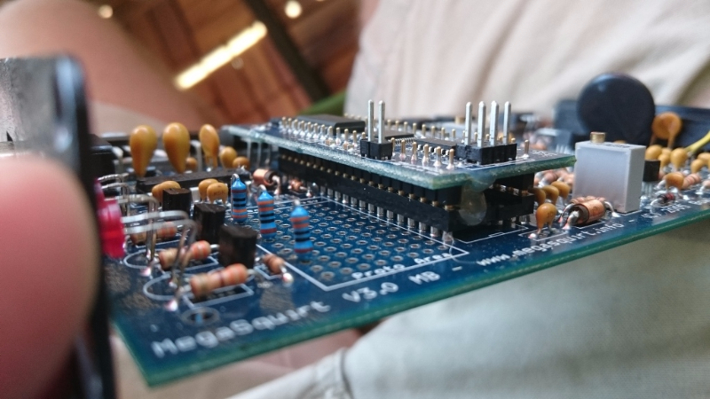

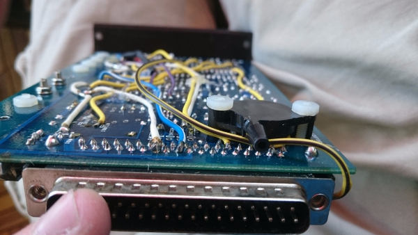

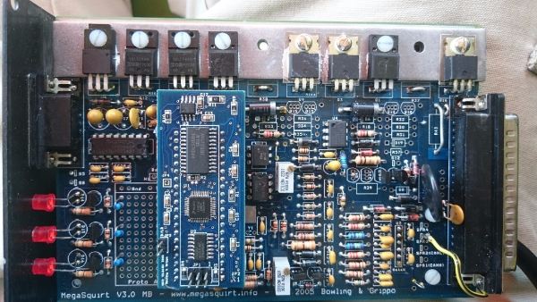

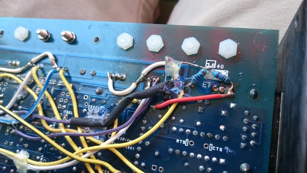

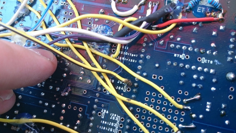

Ich zeig jetzt einfach mal wie die Platine aussieht, ich lag mit JS11 auf jeden Fall falsch.
An JS11 hängt bei mir die Zusatzeinbindung für das KnockTec. Ist aber gerade nicht verbaut, also nichts angeschlossen.
Ich habe den Tacho-Anschluss an JS0.
Und Zündung Wasted Spark über IAC2A und IAC2B. Dann hört man Latein aber schon auf.. aus der Schaltung werde ich leider nicht so recht schlau. Wenn ich aber die BoostControl Schaltungen, die man so im Netz findet, mit dem Aufbau der vergleiche der in meinem Gehäuse ist, sieht das eigtl. ähnlich aus... allerdings steig ich nicht bei allem durch.. Bei manchen Teilen weiß ich gar nicht was verbaut ist. Da ist auch noch ein Bauteil in der schwarzen Ummantelung des lilafarbenen Kabels. Habe dazu auch mal versucht eine Skizze zu machen, mit allem was ich so erkenne.
Ich würd ja schon gern bei dem LLR bleiben den ich hab hm.
- DSC_1157.JPG (281.51 KiB) 21882 mal betrachtet
- DSC_1156.JPG (403.24 KiB) 21882 mal betrachtet
- DSC_1155.JPG (487.76 KiB) 21882 mal betrachtet
- DSC_1154.JPG (353.07 KiB) 21882 mal betrachtet
- DSC_1153.JPG (322.39 KiB) 21882 mal betrachtet

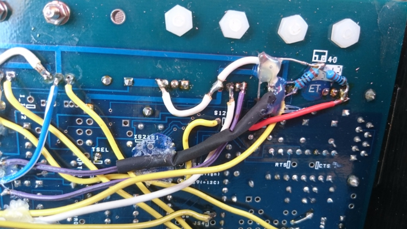

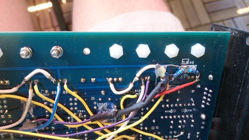

Bilder Teil 2
- DSC_1162.JPG (431.82 KiB) 21881 mal betrachtet
- DSC_1161.JPG (235.15 KiB) 21881 mal betrachtet
- DSC_1160.JPG (455.15 KiB) 21881 mal betrachtet
- DSC_1159.JPG (398.53 KiB) 21881 mal betrachtet
- DSC_1158.JPG (352.63 KiB) 21881 mal betrachtet

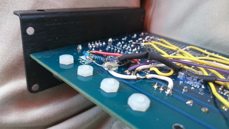

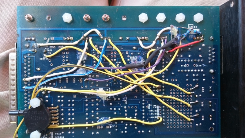

Bilder Teil 3
- DSC_1166.JPG (305.19 KiB) 21880 mal betrachtet
- DSC_1165.JPG (453.46 KiB) 21880 mal betrachtet
- DSC_1164.JPG (482.27 KiB) 21880 mal betrachtet
- DSC_1163.JPG (413.63 KiB) 21880 mal betrachtet

Sieht scheußlich aus! Das hat echt der Peter gemacht?
Ich kann da garnichts erkennen.

Re: BMW M20 - mit Rotrex-Kompressor - Leerlauf macht mich fertig
Das Kabel für den knock Tec ausgang hab ich verlegt, ansonsten war die so vom peter ja.. Aber wenn man sich das so von nahem anschaut sieht das für die vielen Kabel und teile schon sehr gut aus! Mir fehlt aber leider auch die Kenntnis zum Verständnis
da sieht nix gut dran aus.
das ist schlimmer als ein provisorium!
Ich will ja nicht nur Unken. Aber so richtig passt das alles nicht zusammen.
Wo ist denn für Dich JS11 ? Der sitzt innerhalb des Prozessorsockels. Und da ist garnichts dran. Unterhalb des weißen und purple Kabel. Das Du eine Sicherheitsschaltung benötigst, ist klar? Die steht im manual. Ich meine, ein Kondensator, ein Widerstand und zwei Dioden. Aber besser nachlesen.
Ich würde folgendermaßen vorgehen, auch wenn Du das vielleicht nicht hören möchtest...
1. den günstigen gebrauchten LLR vom GTI kaufen, den ich verlinkt habe.
2. ALLE unnötigen Schaltungen komplett entfernen.
3. und wichtigster Punkt ist, alles neu, odentlich und mit den passenden Schaltungen neu verdrahten.
Klingt vielleicht doof. Aber dann funktioniert das wohl!
Und wenn Du möchtest, zeige ich Dir auch ein Beispielbild, wie man die zusatzschaltungen ordentlich implementiert. Die Protozone braucht man eigentlich nur für transen. Alles andere lässt sich deutlich einfacher, ordentlicher und übersichtlicher "on the fly" verdrahten...

Vollkommen richtig, KnockTec an JS5, Schreibfehler!
Das Problem ist dass ich nicht weiß was da reingehört und was nicht. deshalb hab ich die auch montiert und vorgerüstet gekauft
Ich hoffe ja noch dass Alfa (oder jemand anders
) erkennt ob der 2.Kanal für die PWM-Ansteuerung so korrekt ist und funktioniert.. wie gesagt, mich wundert auch dass man den zweiten Kanal nicht irgendwie konfigurieren muss ? Ich vermute ja die Schaltung hängt einfach direkt mit am Fidle und ist irgendwie invertiert, so wie Alfa das auch gesagt hat, aber das erkenn ich nicht
Wenn das zu keiner Lösung führt werde ich es mal mit einem 2-poligen probieren, aber was ich dazu aus der Megasquirt schmeißen muss weiß ich auch nicht wirklich.

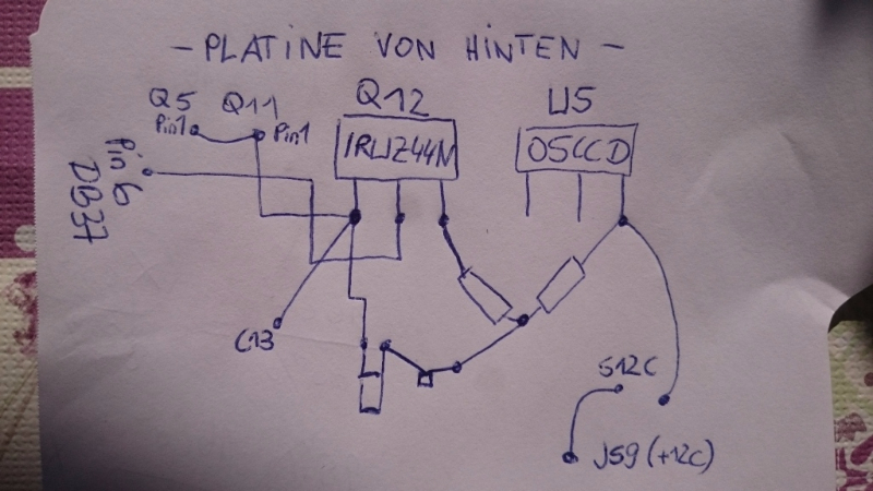

Für mich sieht das irgendwie so aus als ob der Peter da für den zweiten Ausgang einen Pull Up am Gate des Mosfet gemacht hat. Zugleich ist er auf die Source vom anderen Mosfet gegangen.
So würde wenn der FIDLE High ist der andere auf Low gehen und umgekehrt.
Sinngemäß funktioniert das wohl so wenngleich es nicht schön ist.
Ich bevorzuge hier den TC4428. Das ist ein 2 Kanal Mosfet Gate Treiber wobei einer der Ausgänge invertiert ist.
An die Ausgänge kommen die zwei Mosfet. An die beiden Eingänge kommt das Fidle Signal des MS Prozessors.
Für mich die schönste Lösung. Die bei dir verbaute sollte aber auch funktionieren.
Erschrenkend ist jur das Kabel und Widerstand gewirr.
Hallo
Mich beruhigt es erstmal wenn du sagst "..das sollte funktionieren". Habe mich auch dazu entschieden das mal mit dem zweipoligen LLR zu probieren, habe den aus ChristianK's Link gekauft und werd ihn diese Woche mal einbauen wenn er da ist! Möchte die Schaltung auch ungern verändern wenn ich vllt. drum rum komm
Ich muss euch aber auch noch etwas neues gestehen, habe heute mal ein zusätzliches Massekabel von den Megasquirt-Massen direkt zum Batterie-Pol gezogen... die Signale sehen jetzt deutlich besser aus.
Habe mich auch heute mal an die PID-Einstellung gemacht aber bin mir nicht so recht sicher ob ich Erfolg hatte... jetzt stehen die Werte auf P-I-D - 13-11-1 . Kam aber nicht mehr zu einer kurzen Messung. Schnelle Lenkbewegungen haben immer noch zu Schwingungen geführt, aber die Standard-Situationen, Lüfter an - einlenken - Lüfter an und Licht an, beides Aus und gleichzeitig einlenken .. hat ganz gut funktioniert. Schnelle Lenkbewegungen links - rechts - links -recht bringen ihn aber schon arg zum Unterschwingen und ohne kurzen Gasstoß zum ausgehen.
Na das hast Du ja sauber gelöst.
Wahrscheinlich ist jetzt der tip122/irliz44 abgeraucht. Ich glaube, der Peter baut immer letzteren ein.
Den kannst Du ja einfach mit IdlePin aus zurück verfolgen. Normalerweise sollte der auf der Kühlleiste direkt neben dem Db37 Stecker sitzen. Muss aber nicht.
http://www.msextra.com/doc/pdf/MS2V30_H ... pdf#page37
