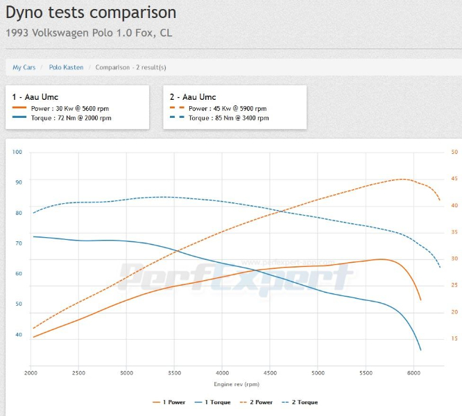

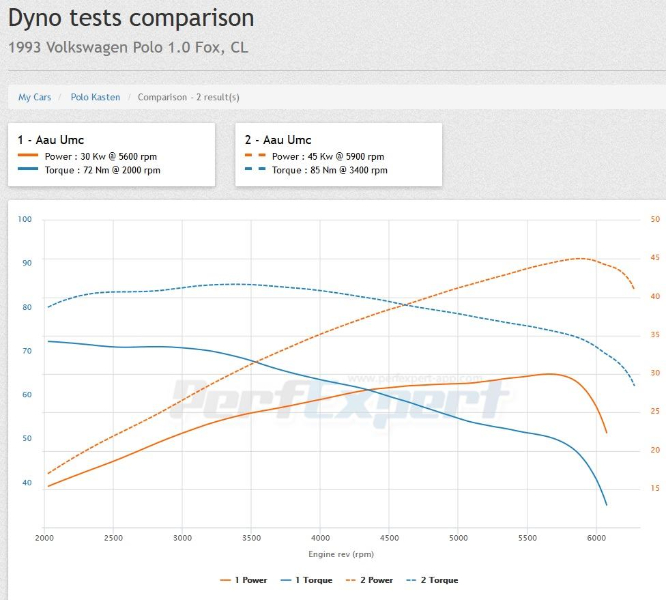

Hier mal Originalmotor mit Motronic, gegen den jetzigen Ausbau (Wohlgemerkt mit AFR von 15,4 bei Volllast gemessen...)

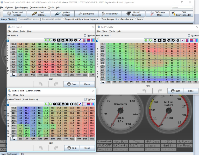

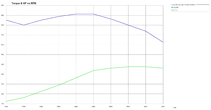

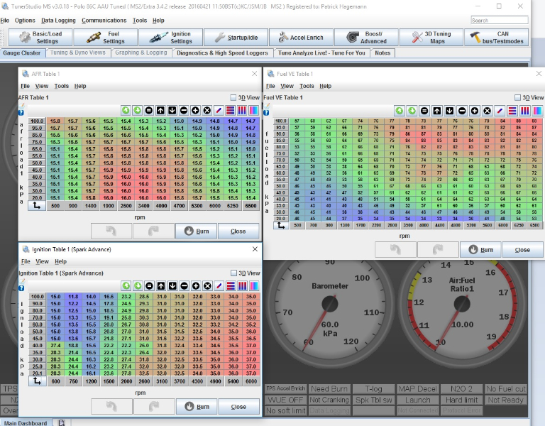

Hier mal ein Bild von meiner derzeitigen Einstellung (Die VE Tabelle verfeinere ich erst wenn das komplette Setup mit neuem Kopf steht. Sonst muss ich das ja zwei mal machen.):
Tuningwerte_05_02_17

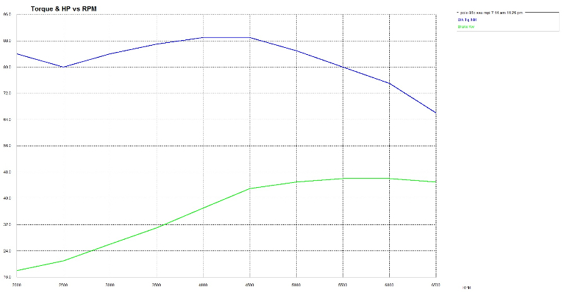

PS. erstaunlich wie genau meine Berechnungen waren..(schlecht zu lesen nach dem Upload : 89Nm@4000U/min und 47kW@6000U/min)
UMC1_Berechnung
UMC1_Berechnung

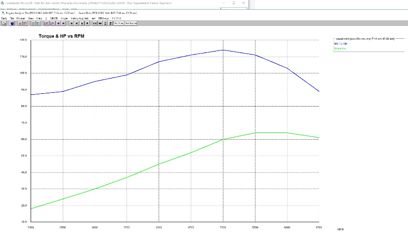

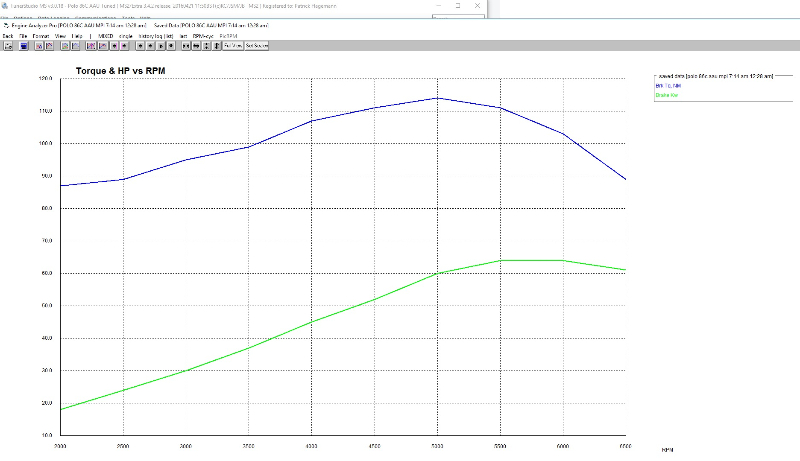

Macht Hoffnung auf das hier: (113Nm@5000U/min und 64kw@6000U/min)
UMC1_Berechnung_max
UMC1_Berechnung_max

Sind die letzten 2 Graphen etwa simulierte Werte?
Wenn ja mit was für einem Programm? :shock:
