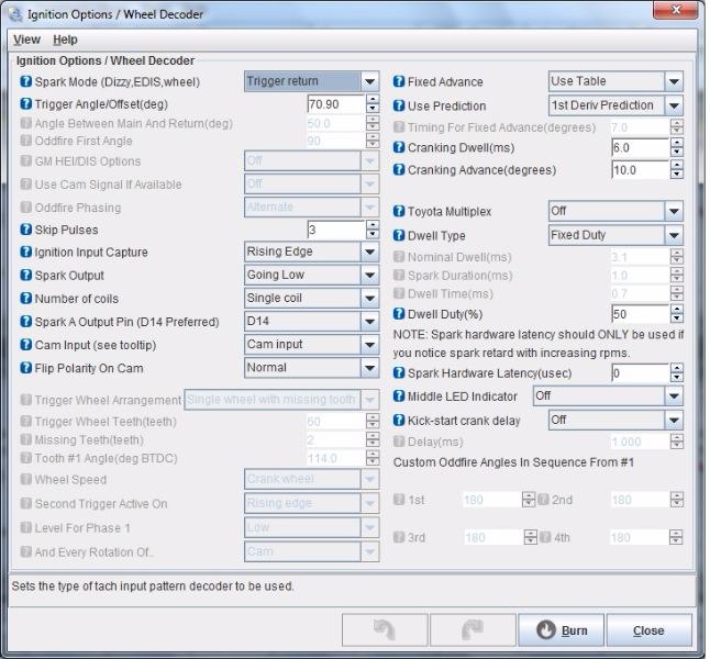

Hast du den Widerstand als Pullup oder einfach in Serie zur Signal Leitung gegeben?
Die Polo spule steuert den Dwell ja selbst. Hast du auf fixed duty probiert ?

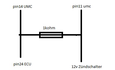

Ich hab es genau wie beim Hallgeber gemacht.
Gehe von Pin14 der UMC auf Pin24 des Stg Steckers und habe in die Leitung einen 1kohm Widerstand der dann auf 12v geht.

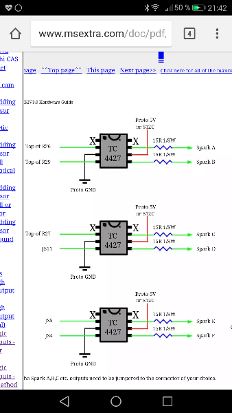

Im MS Extra Forum meinte wer ich müsste diese extra Schaltung bauen und auf Going High stellen, gilt das auch für die UMC ?

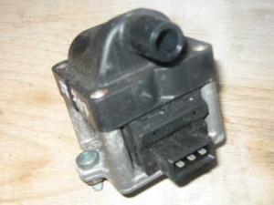

Gib doch mal eine Teilenummer der Spule raus.
Re: Fragen zur UMC1 an einen VW 1.6 AEE
6NO905104
- zuendspule-1-2826992635291609506.jpeg (9.95 KiB) 23978 mal betrachtet

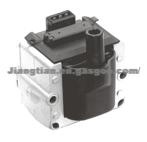

guten Abend!
meine Zündspule hat die Nummer 867905104

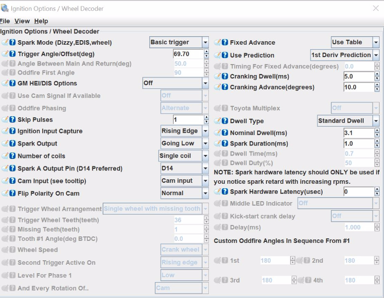

siehe auch bild im anhang, sowie auch meine ign settings

Du hast jetzt komplett andere Einstellungen wie sonst jeder nimmt, aber probier ich morgen Mal aus , danke
Dem tobi seine gelisteten sind aber die richtigen! Going low 1k pullup zwischen signal und 12V. Rising edge und irgendwas um 66-70' vor OT.
Und basic trigger!
Wenn damit kein funke kommt, hast Du entweder eine defekte umc gekauft, diese selbst gegrillt oder einen verdrahtungfehler. Ich halte den verdrahtungfehler für wahrscheinlich. Passiert schnell...
Alternativ mal die Spule an den ign 2 Ausgang hängen und im testmode testen. Bei deiner ersten umc war auch ein treiber kaputt.
Oder den Treiber mal durchmessen. Wenn der mittlere Pin Durchgang auf Masse hat, ist der durch.
Ach so. Die dwell werte sehe ich nicht als richtig an. Bei deiner spüle fixed 50%
Und basic trigger!
