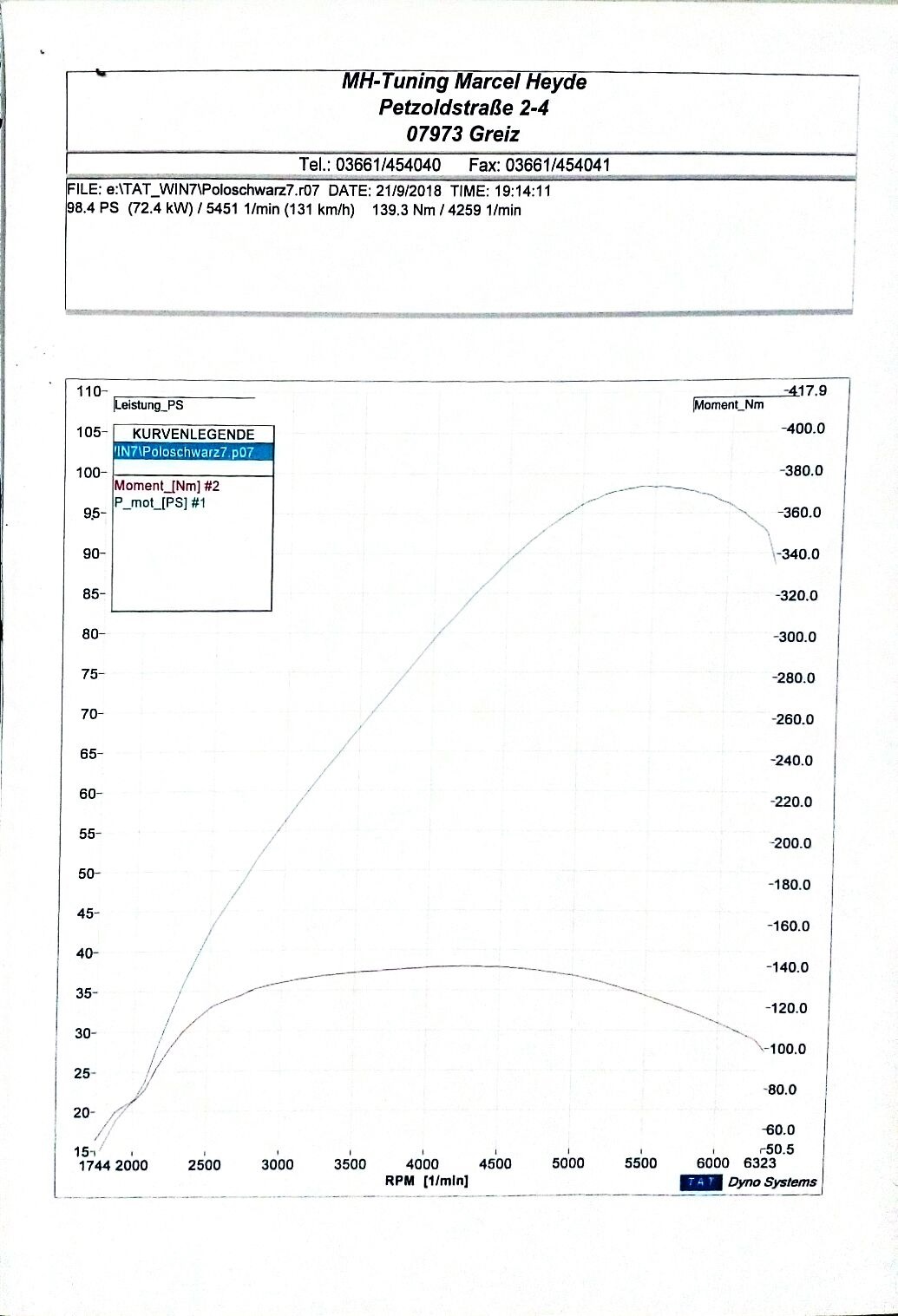

es ging ja noch um einen Kasten Bier, richtig? Hätte ich fast vergessen.
Als ich heute mal meinen ganzen Papierkram sortiert habe, hab ich was gefunden. Den Prüfstandslauf vom 1.3er...
Ich erhoffe doch mal, das das Infragestellen sich nun erledigt hat
