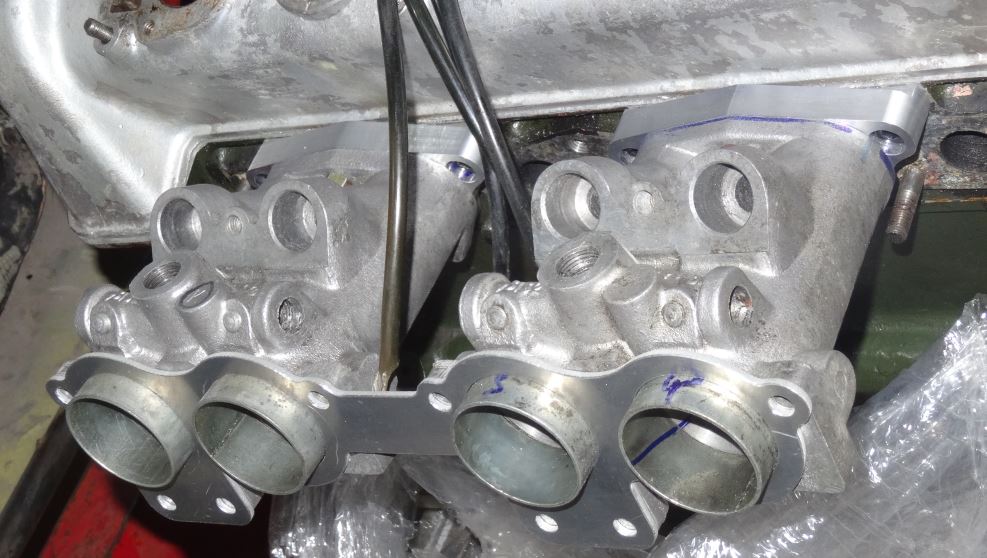

Hallo Jochem,
Ich würde die original TR6PI Drrosselklappen nehmen samt Luftfilterkasten nehmen. Dann brauchst Du keine Ansaugbrücke und die Luftführung geht direkt und gerade von der Drosselklappe zum Einlass. Ausserdem müsste der DK Durchmesser mit 42mm so weit ich mich erinnern kann auch noch etwas grösse sein als der 40er derer im DCOE Design. Bin dabei TR6PI Drosselklappen an einen Coventry Climax zu bauen. Allerdings mit einer mechanischen Lucas PI. Für meine gebrauchten TR6PI Drosselklappen habe ich €100.- bis €150.- das Stück bezahlt.
- TR6PI ITB auf Climax.JPG (103.11 KiB) 4623 mal betrachtet

Hi Ralf,
ich habe mich tatsächlich für die TR6PI DK enstchieden. Werden momentan zusammengebaut und im Winter kann es losgehen.
Erst die Zündung, dann die Einspritzung....bin gespannt.
Gruß Jochem
