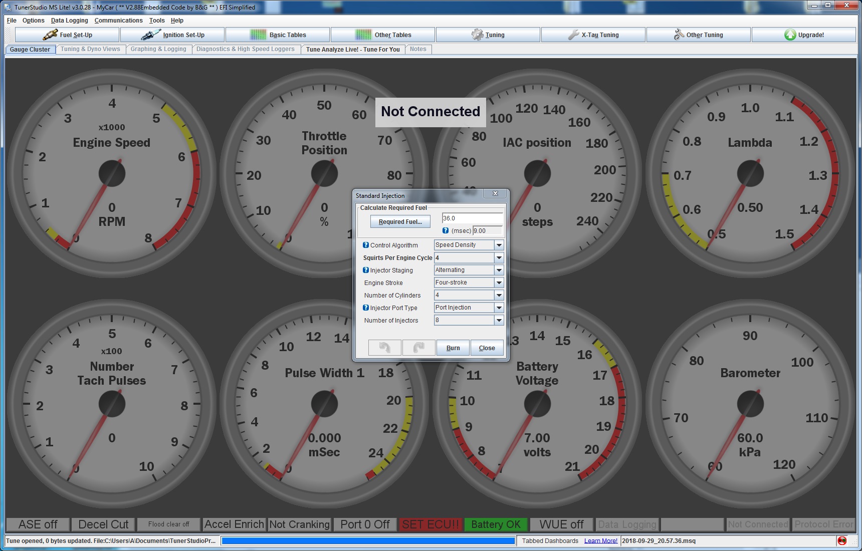

Bezüglich Speed-MAF: kann es sein, dass hier TunerStudio noch mehr Input benötigt außer der msq-Datei? Wenn ich diese Datei mit dem Texteditor betrachte steht dort: <constant name="algorithm">"Speed Density"</constant>.
@Dominik: hat zwei Verteiler (je einer für linke und rechte Bank), werden je über einen Verstärker angesteuert, diese wiederum über ein separates Steuergerät mit Kennfeld (ebenso originale Triggerung über wahrscheinlich Triggerrad); Ich würde den erstmal zum Laufen bringen wollen, dann mal sehen wie wir weitermachen, zumal der Motor offenbar unverändert ist.
Die Steuerung sollte über Speed/Density sein, zumindest wird mir das so angezeigt (siehe Screenshot) und der Drucksensor ist auch angeschlossen.

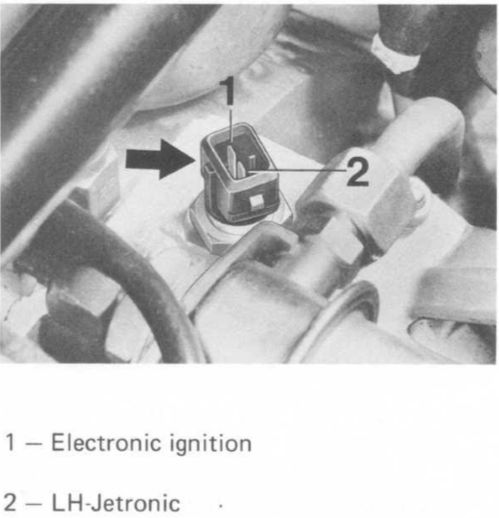

hi oli,
du hast ein tps signal und das map signal auf der ms2.
beides funktionierte ja.
checke zur sicherheit mal den temperatursenor 2.
der sitzt ja vorne in der mitte.
kontakt 1 geht zur ezf-unit.
kontakt 2 ist dann plus clt-senor der ms,masse des clt-senors muß auf motormasse.
ist der originale intake air temperature senor noch vorhanden und angeschlossen ?
dann müßtest du in der airbox 2 davon haben,einmal für die ezf-unit und einmal für die ms2
wenn die ezf-unit keine korrekten lufttemperaturwerte,
keine information durch den leerlaufkontakt erhält,
dann kann sie eventuell die ursache für den schlechten rundlauf sein,
wenn die zündung stark daneben liegt,kann nichts gutes dabei raus kommen.
es bleibt nur die sytematische kontrolle der noch vorhandenn unklarheiten was die zündung angeht.

Beitrag von Oli. »
Ja. Genau diesen Sensor der in der Mitte sitzt haben wir mit Alex angeschlossen und am M.tuner Tabelle angeschaut, dieser funktioniert und zeigt Temperatur an.
