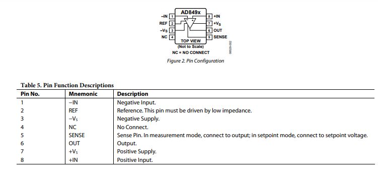

also ich habe mich nochmal versucht mit der Thematik zu beschäftigen und bin dabei auf folgenden Plan gestoßen:
(99.99 KiB) Noch nie heruntergeladen
Für mich sieht es also so aus als ob ich den AD 8495 gegen den AD 8494 tauschen kann. Reichelt hat ihn zum Glück auch im Angebot
https://www.reichelt.de/verstaerker-m-k ... os_0&nbc=1
Die Endungen scheinen unterschiedlich zu sein, aber von den groben Eckdaten sind Sie gleich. Bin gespannt auf die ersten Versuche!
Re: Analoges CLT Signal
Den kannst du einfach tauschen das sollte passen.
