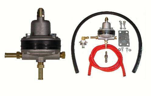

Ich habe in meinem Saab seit über 10 Jahren so einen verbaut.
Habe ich damals von Speedparts gekauft. Keine Ahnung ob es die dort noch gibt.
rx-7-fd-rising-rate-fuel-pressure-regulator-1.7-rising-rate-as-used-on-our-own-turbo-race-car-[5]-774-p.jpg
rx-7-fd-rising-rate-fuel-pressure-regulator-1.7-rising-rate-as-used-on-our-own-turbo-race-car-[5]-774-p.jpg (17.13 KiB) 22371 mal betrachtet
