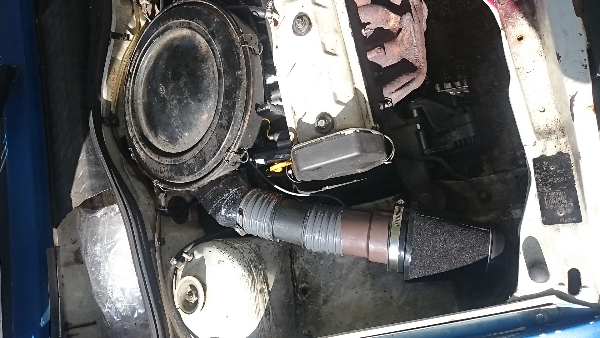

hier mal der Testaufbau.
Hat derzeit Probleme zwischen 1700-2000U/min bei DK-Öffnung über ca. 60%.
Der Schlauch ist inne glatt und es wurde ein Luftgleichrichter direkt nach dem Luftfilter montiert. An schlechter Anströmung kanns also eher nicht liegen.

Wie sieht der Übergang vom Filter zum Rohr aus?
Verrundet? Gerade Kante?

Verrundet geht nicht, da der Filter halt so eine "Gummimuffe" hat.
Danach kommt aber ein Gleichrichter. Daran liegts nicht. Es wird auch nicht besser oder schlimmer wenn ich den Filter versetze, ohne Luftgleichrichter arbeite usw.

Zeig mal ein Bild. Ne Verrundung sollte da schon hin, sonst hast du eine Abrisskante die zu deinem Problem passen könnte. Davon abgesehen sieht der Filter nicht so hochwertig aus und da solltest ehh nochmal ran.

ne Abrisskante hat man da, ist nicht zu vermeiden.
Aber auch ohne Filter und mit Trichter drauf ist das Problem haargenau gleich. Liegt also erwiesenermaßen nicht daran.
Zudem bei anderer Drehzahl und gleichem Luftdurchsatz das Problem nicht auftritt.
Und der Filter ist n HP Raid. Wirkt recht brauchbar.

kennst du "interner helmholz absorber/resonator" ? eventuell sowas mal antesten ? könnte dir die schwingung raus nehmen bzw reduzieren

Hab mich ein Jahrzehnt recht intensiv mit Hifi/Akustik beschäftigt (und sogar mal ein Studium in die Richtung begonnen bevor ich zu Maschinenbau gewechselt habe).
Das war der Versuch mit dem originalen Luffifilter. Leider kommen die Stoßwellen immernoch recht merklich durch, wenn auch nicht mehr im Ansatz so stark wie vorher. Könnte jetzt noch eine "Lochblende" probieren, wie beim Abschluss eines 2Takt Resoauspuffs. Da kommen Druckwellen auch nur schlecht "durch", leider senkt das die Motorleistung noch weiter..

Nochmal zur Dämmung..
ich würde testweise nochmal einen richtigen, passenden, Helmholtzabsorber anbauen.
Dieser muss leider relativ groß werden (10l, mit 20cm langem Port/Rohr mit 3cm Durchmesser) um auf die ca. 30Hz Resofrequenz des Motors zu kommen.
Die Dämpfung von so einem Teil ist ziemlich groß (Faktor 200-400 aka 13-16db), die Bandbreite kann ich durch die Güte abstimmen. Um eine größere Bandbreite zu erreichen, wird das Volumen vergleichsweise klein gewählt und das Impendanzrohr lang (Da eine Verdoppelung der Rohrlänge erheblich einfacher ist als eine Verdoppelung des Volumens).
Anpassungen der Güte kann ich auch nachträglich z.B. durch kleine Bohrungen im Resonator vornehmen (Undichtigkeiten veringern die Güte). Weitere Variante wäre eine Bedämpfung des Gehäuses.
