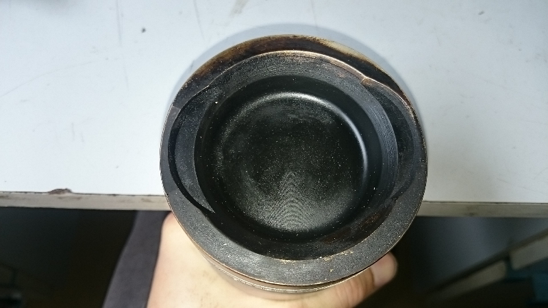

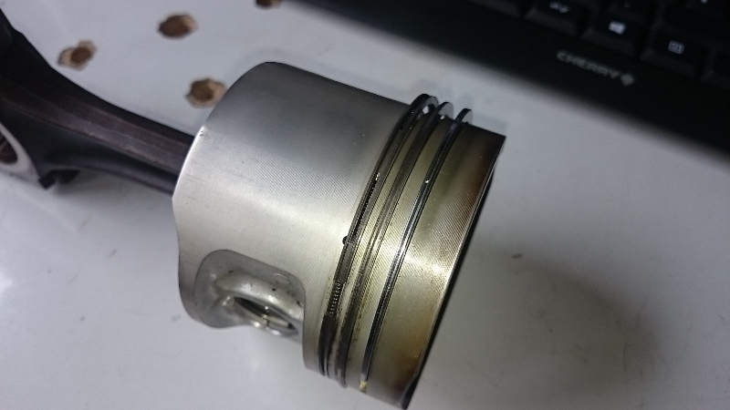

@christianK : Der Kopf war auf einer Werkzeugmaschine plangefräst und wurde danach nochmal mit nem großen Messerkopf beim Instandsetzer überarbeitet. "Spielzeughobelmaschine" würde ich die 2Tonnen Maschine nicht unbedingt nennen.
Habe die Kolben jetzt nochmal gereinigt. Sehe keinerlei Anzeichen von Kavitäten oder anderen Temperatur/Klopfbedingten Schäden. Auch sonst sehen die Kolben überraschend gut aus.. Dafür das die aus Alu und der Block aus Stahl ist (und letzterer sichtliche Spuren davongetragen hat)
PS. soeben wurden noch H-Pleuel und die neuen YCP Kolben bestellt...

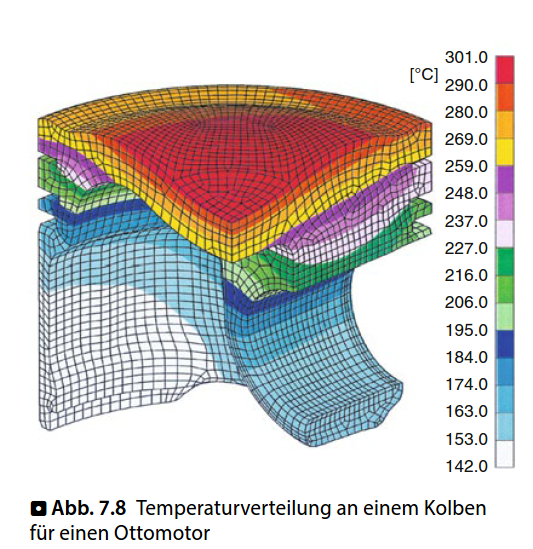

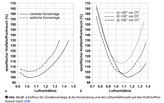

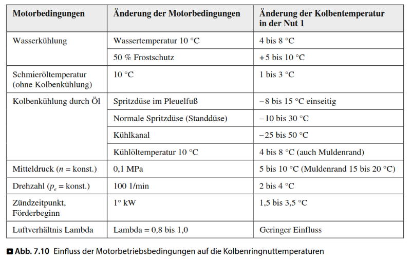

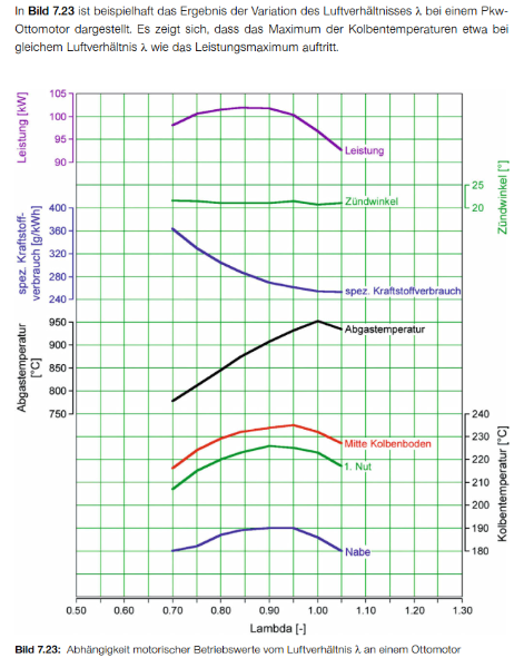

Gibt bisschen Literatur zu den Kolbentemperaturen und Lambda.
Daraus hab ich mal das: Schon interessant. Auch interessant die weiteren Einflüsse: Letztendlich denke ich, mager fahren ist erstmal unter Volllast schlecht. Vor allem aber für die Abgastemperatur, die dann als erstes Auslassventile usw überhitzt und dann in Folge von Klopfen und Glühzündung den Rest zerstört. Man sieht ja an den NOx Werten, dass ab einem bestimmten Luftüberschuss auch die Spitzentemperaturen deutlich zurück gehen. Überwiegend wegen den sich stark verlangsamenden Verbrennungsgeschwindigkeiten.
Daher muss man bei Magerbetrieb auch den Zündwinkel entsprechend anpassen, sonst bringt das nichts:

@suzuki90: Super Diagramme, vielen Dank! Dleich mal in meiner Datenbank gespeichert
Re: Polo 86C 1.3 Eco-Tuning
Die Diagramme wurden direkt gespeichert
Hast noch mehr davon? Ist oft schwer an brauchbare ran zu kommen.
Sehr interessant zu sehen: Bei Lambda 0,9 ist die Kolbenbodentemperatur am höchsten. Also genau da, wo gesagt wurde das ich damit der Erwärmung entgegenwirke. So unterscheidet sich dann die gefühlte von der echten Realtität
Auch interessant das die Abgastemperatur bei Lambda 1.1 niedriger ist als bei 1,0.
Die Kolbenbodenkühlung ist also auf jedenfall sinnvoll. Auch hat sich geklärt warum ich so schwarfe Zündwinkel fahren musste bis es an die Klopfgrenze ging und die maximale Leistung kam -> Magerbetrieb.
Das letzte Diagramm zeigt aber eindrucksvoll warum ich das überhaupt mache. 15% Verbrauchseinsparung ist immens für eine einzelne, mehr oder minder "kostenlose" Änderung. Da holt man mit beschichteten Kolben, besserer Brennraumgeometrie und Kopfbearbeitung zusammengenommen soviel raus. Krass ist aber der Unterschied durch die Lage der Zündkerze.
Der Post von suzuki90 hat mich definitiv weiter gebracht und mich eher bestätigt in Sachen Kennfeldgestaltung.
Patrick
PS. die Diagramme widersprechen sich in einigen Punkten aber ein wenig. Woher sind die?
