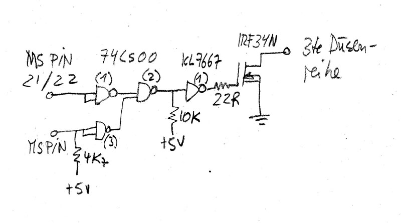

so hab mal ein schema gezeichnet wie du die 3te düsenreihe zuschalten könntest
musst halt einen eingang der ms benutzen (masse geschaltet)
- 3tedüse.jpg (53.93 KiB) 7558 mal betrachtet
Re: Projekt: Powerducato
Wenn du die Gas-Duesen mit der Oeffnungszeit dem Energiegehalt der Benzinduesen gleich setzt,
dann waere das eine super Methode LPG-Steuergeraete voll nutzlos zu machen, plus eine einfache Art
die Umschaltung hinzubekommen.
Muesstest du nur noch loesen bei leerem LPG nicht umzuschalten.
das schema ist eine möglichkeit um die 2te gasreihe ab einer gewissen drehzahl zuzuschaltenRichard004 hat geschrieben:ich bin am überlegen wie ich genügend gas für ca 300Ps in den Motor bekomme.
ich habe schon daran gedacht 2 gelbe Keihins (bzw eine blaue + eine Gelbe) pro Zylinder zu nehmen. so, dass ich die 2te zuschalten kann. das wäre schön mit den öffnungszeiten im leerlauf aber dann bräuche ich noch einen weiteren Düsentreiber
und eine möglichkeit 3 Düsen zu schalten ( 2lpg und 1 Benzin)
alternativ könnte ich auch 1braune Keihin pro Zylinder nehmen und bei bedarf Benzin mit einspritzen. Ich denke das ist einfachere weg, oder?
ps für die gasdüsen ca 1,3 ohm wollte mir die Peak & Hold schaltung besorgen
http://www.jbperf.com/p&h_board/index.html#Buy
ist kein umschalten sondern ein zuschalten
