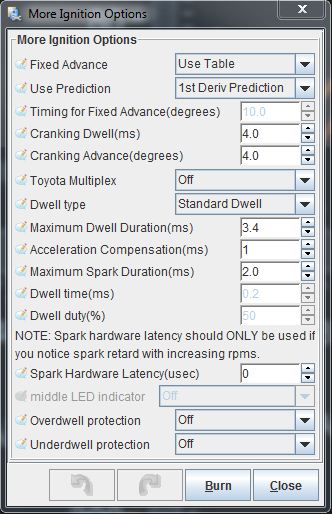

Beim cranken immer saubere 12°, egal was im Table steht. Sobald er läuft nimmt er sofort den Wert aus dem Table.
IRGENDWO muss doch 12° hinterlegt sein, aber ich find es nicht.
Er hat ja eine Spalte: Crank Adv. Die ist aber wie gesagt grau und kann man nicht verändern. Über Umwege kann man den Wert ändern, hab da auc was bei 7° drin stehen. Das bringt aber auch nix bringt, weil er den Wert nicht nimmt, sondern sich irgendwo anders Werte herholt.

Basic Setup->more ingnition Settings-> cranking advance(degrees)el-hardo hat geschrieben:able.

@ Luheuser/Acki: Die Einstellung kenne ich, ist aber ab Firmware 3.0.3r und folgende nicht mehr freigegeben!!!! Das ist ja mein Problem. Hate früher (als die Einstellung hier noch möglich war) irgendwas zwischen 8 und 6° eingestellt, und der Motor sprang immer super an.
Jetzt, mit den 12° nicht mehr so gut, wenn es morgens kalt ist. Zudem hab ich teilweise böse Gegenzünder, die einen bis ins Mark erschüttern.

Ich verwende Version 3.1.1, da kann man die Cranking Advance einstellen.
Hab grad auch im Log nachgesehen, genau die 4° nimmt er beim starten.

Wie gesagt: Bei Trigger Return kann man es auch in 3.0.3.y einstellen, bei Basic Trigger nicht!

Sorry, das hab ich übersehen, ich habe Toothed Wheel eingestellt.
Bei Basic Trigger ist die Cranking Advance auch ausgegraut.

Hab nochmal bisschen rumgelesen. Mir kommt es so vor, als wären Basic Trigger und Trigger Return sehr ähnlich. Beim einen stellt man den Cranking Angle über die fallende Flanke des verteilers ein, der wiederum in der SW hinterlegt ist. Die Einstellung ist aber rein mechanisch.
Vielleicht ist das bei Basic Trigger auch so, daß er eine Flanke nimmt, und ich erstmal die HW anpassen muß, also den Verteile leicht auf später drehen. Dann wieder das Offset in der SW anpassen, und alles passt?

Mir ist heute mal aufgefallen, daß mein Offset 11° sind.
Kann es sein, daß MS 12° nimmt, weil es der nächste Schritt nach 11° ist?

So, dem Mysterium komme ich langsam auf die Schliche. Es ist wie oben von mir beschrieben, er startet bei 12° weil ich ein Offset von 11° eingestellt habe.
Stellt man Offset auf 13°, startet er bei 14°.
Jetzt ist nur die Frage, ob er tatsächlich nicht über diesen Wert hinaus spät verstellen kann. Ich habe einige Bereiche unter Vollast mit späteren ZZP als Offset, aber ob er dorthin wirklich verstellt weiß ich nicht. Zumindest hab ich dort keine Aussetzer.
Mir ist aber aufgefallen, daß ich in genau den Bereichen teilweise Klingeln feststelle.
Jetzt kommts:
Da ich mit Verteiler/Hallgeber fahre, habe ich einfach mal die andere Flanke zum Triggern eingestellt. Und zwar ist die bei mir 101°. Eingestellt und siehe da, man kann nun Crank Advance frei einstellen!
