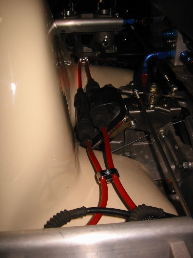

Wie empfindlich sind eigentlich Zündspulen gegen Hitze. Kann man die Zündspule direkt an den Motorblock schrauben oder ist das zu heiß? Momentan habe ich eine Subaru Zündspule direkt an den Block hinter das Gebläse geschraubt. Praktisch ist, dass die Zündkabelabgänge zur Seite sind.
Gibt es noch andere Zündspulen die so aussehen und leichter zu kaufen sind? Ich habe schon welche vom Mini gesehen ich glaube von MSD.
Ich hätte ja auch gerne zwei getrennte Zündspulen links und rechts. Dies ist aber doof beim Boxer, da ja bei wasted spark immer gegenüberliegende Zylinder gezündet werden müssen. Vielleicht ist die Lösung mit einer Doppelzündspule über dem Verteilerloch die einfachste Lösung. Was meinst ihr. Welche wäre da zu bevorzugen die VW Spule? Gibt es da Daten dazu?

zu den Zündspulen gibt es im Forum schon umfagreiches Material, such mal.
Ich habe eine Bosch 2x2 Zündspule.
Sind wohl auf Alfa Romeo 146/147 zu finden und diversen anderen.
Meine Zündspule habe ich mittels Halter an der Originalstelle verbaut.

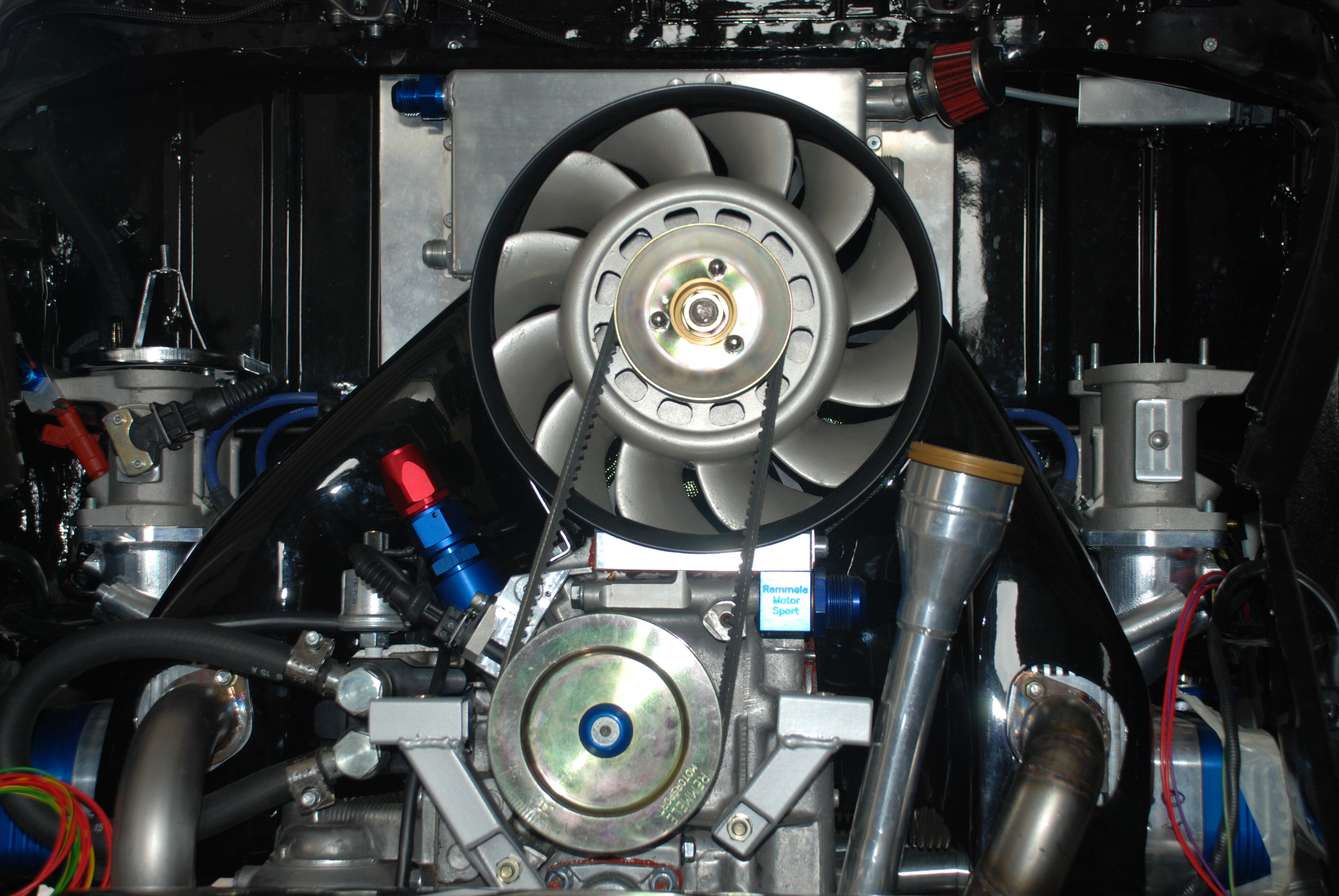

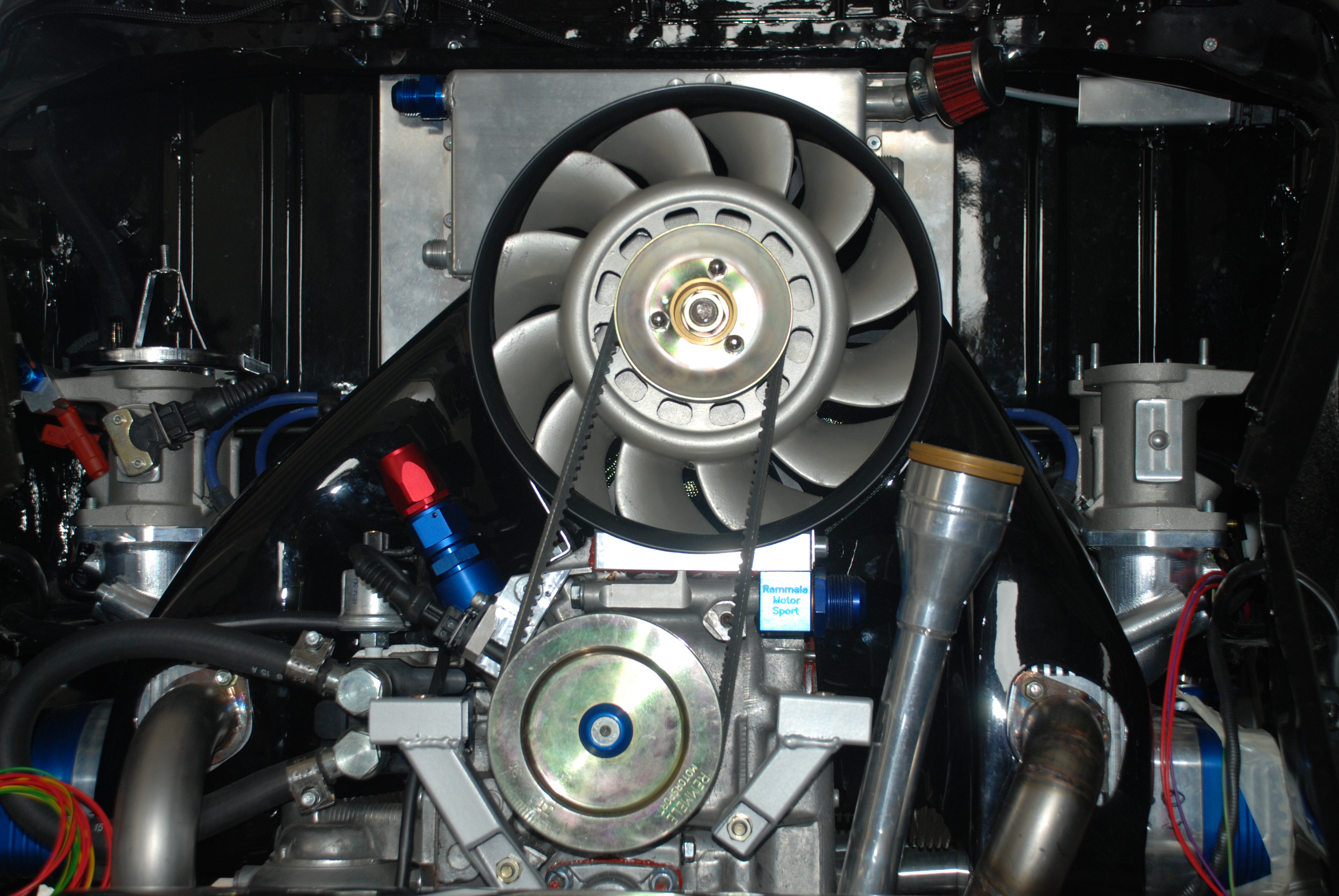

So 7 Jahre später ist es so weit. Der Motor ist fertig und läuft. Es ist jetzt ein 2,8l Typ4 mit Remmele Zylinderköpfen von Remmele gebaut. Fast alle Teile sind neu.
Konfiguration:
UMC2, VR-Sensor von Conrad, Spartan2 Lambda Kontroller
45mm Drosselklappen mit Bosch 347ccm/min Einspritzventilen in den Saugrohren nahe vor dem Ventil
VW Golf Zündspule
Der Motor hat jetzt seine ersten Minuten hinter sich. So weit hat alles gut geklappt. Jetzt habe ich aber Aussetzer und ich weiß nicht warum.

Ich hatte nicht entstörte Zündkerzen verbaut. Ich versuche es mal mit entstörten NGK Kerzen.
porschekäfer
Beiträge: 317
Wohnort: Bühl
Re: Käfer 2,7l Typ4
Beitrag von porschekäfer »
Kurzes Feedback. Der Motor läuft jetzt ohne Aussetzer. Ob es jetzt die Kerzen waren oder ein viel zu fettes Gemisch, kann ich jetzt nicht eindeutig sagen. Ich baue jetzt erst mal die Kerzen nicht wieder zurück. Die Drosselklappen sind synchronisiert und alles reagiert wie gewünscht im Standgas und erhöhtem Leerlauf. Jetzt könnte man mit der Abstimmung beginnen. Wenn das Auto zugelassen wäre :(

Hallo
Ich fahr auch Typ 4

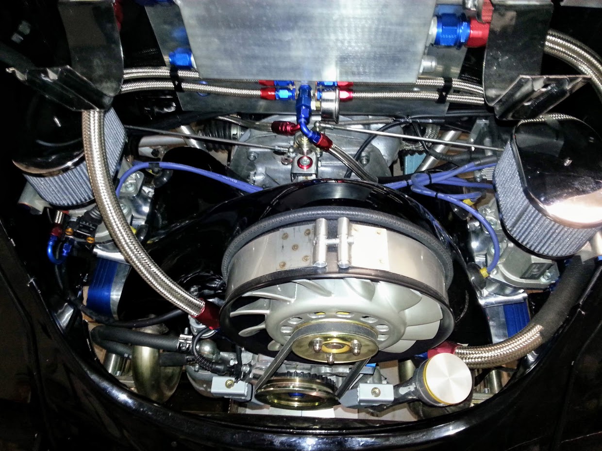

Hast du vieleicht paar Bilder vom Motor mit den Düsen inm Saugrohr ?
Danke
