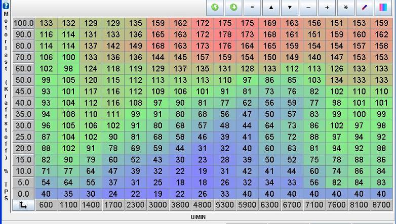

Nachdem ich alles auf SD umgestellt habe, sieht meine VE nach einer Tankfüllung so aus:

Ich bin gewohnt das der VE den Drehmomentverlauf widerspiegelt.
Das kann ich jetzt bei dir nicht so sehen.
Muss aber nichts schlechtes bedeuten, Hauptsache die Werte der Lambdasonden stimmen.

JumboHH hat geschrieben:Nachdem ich alles auf SD umgestellt habe, sieht meine VE nach einer Tankfüllung so aus:
Da ändert sich nicht mehr viel..
Wie sieht denn Dein AFR Table aus?

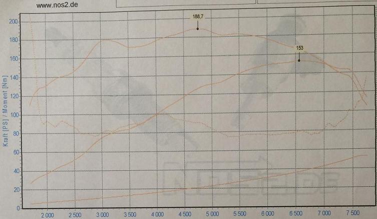

Wenn man davon ausgeht, dass Du z.B. bei 5000 das höchste Drehmoment hast, müsste irgendwo danach die Einspritzmenge auch wieder rapide abnehmen... Muss natürlich nicht bei 5000 sein, kann auch früher oder später sein...
Man sieht garkeinen Verlauf des Drehmoments. Mein VE-Table ist dem Drehmokmentverlauf schon recht ähnlich.
Bei Dir reißt auch die Einspritzmenge nirgendwo ab. Entweder kann die Ansaugung inkl. Nocke mehr, als Du drehst oder das AFR Table ist oben herum viel zu fett.
Ich werde bei mir noch irgendwo um 3500 einen zusätzlichen Punkt einfügen, da wo das Loch ist. Obwohl das beim Serienmotor eigentlich genauso ausschaut. Nur, dass da 50NM weniger anliegen...

Du hast aber auch einen anderen Algorithmus als er am Mini..ChristianK hat geschrieben: Man sieht garkeinen Verlauf des Drehmoments. Mein VE-Table ist dem Drehmokmentverlauf schon recht ähnlich.

was mir am Bild vom Autotune auffällt (zumindest anhand der Farben): alle Zellen über 3800U/min wurden NICHT geändert. entweeder hat AFR zu 100% gepasst, oder es wurde vom Autotune über 3800 nicht angepasst?!

Alfagta hat geschrieben:Du hast aber auch einen anderen Algorithmus als er am Mini..ChristianK hat geschrieben: Man sieht garkeinen Verlauf des Drehmoments. Mein VE-Table ist dem Drehmokmentverlauf schon recht ähnlich.
Klar. Aber bei Vollgas müsste sowohl meine oberste Reihe als auch die oberste Reihe vom Mini "gleich" funktionieren.
Wenn die Klappe nicht komplett, aber gleichbleibend, geöffnet ist, ist es klar, dass der Unterdruck sich bei zunehmender Drehzahl erhöht.
Bei Vollast sollte aber doch der Motor immer um 100kpa laufen, oder? Daran müsste man doch eigentlich auch den Drehmomentverlauf deutlicher erkennen können.

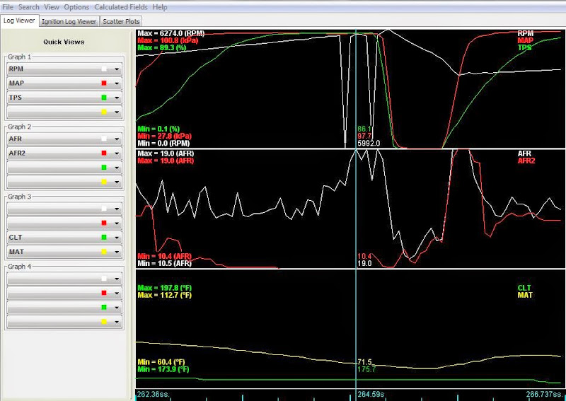

Leider bekomme ich die Drehzahleibrüche nicht in den Griff. Mir gehen die Ideen aus. Anbei mal zwei Beispielhafte logfiles. Was noch auffällig ist: Unter Volllast kommen die Unterbrechungen bei ca 5.250 rpm. Wenn MAP kleiner als 50 ist, kommen die Aussetzer erst bei 6.300 rpm. ???
Was kann ich jetzt noch machen?
