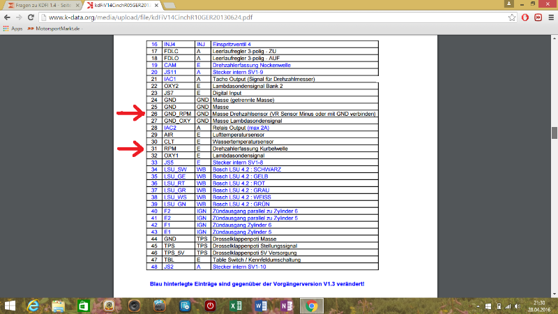

Hier die Aktuelle Pin Belegung:
Habe für den Anschluss nur Pin 26 und Pin 31.
