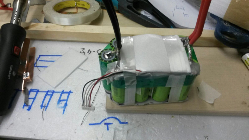

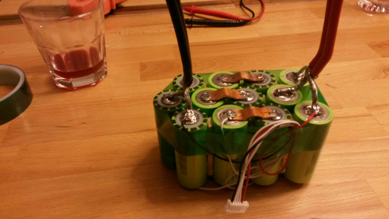

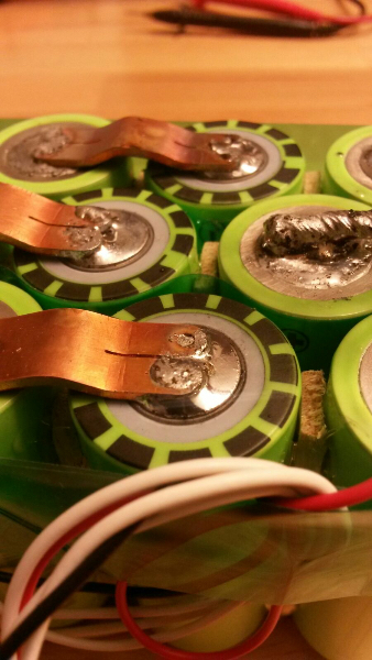

So sieht meine aus. Die Verbinder hat ein Kumpel gelasert, ich meine er hat noch welche. Gehäuse hab ich was passendes in der Werkstatt gefunden, weiß nicht was da ursprünglich drin war

Meine Kiste wird ja nur in der warmen Jahreszeit bewegt und auch keine Kurzstrecke. Da reichen die 10Ah dicke. Is auch echt Wahnsinn wie das kleine Teil durchdreht, kein Vergleich zum Bleiakku. Im Alltagsauto würde ich bestimmt etwas größer dimensionieren. Soll ich mal fragen, ob noch Lötverbinder da sind?
Ach ja, die Zellen ziehen unfassbar Wärme ab und lassen sich deshalb extremst scheiße löten. Du brauchst nen riiiichtig großen Lötkolben, weil du in sehr kurzer Zeit enorm viel Wärme einbringen musst. Einerseits um ordentlich zu verlöten und andererseits um die Zellen nicht abzukochen...
Balancerkabel hat mein Kumpel als Goodie drangebaut, falls man mal komplett am Ladegerät aufladen möchte/muss.
Hier sieht man das Gehäuse:
