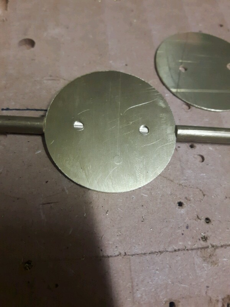

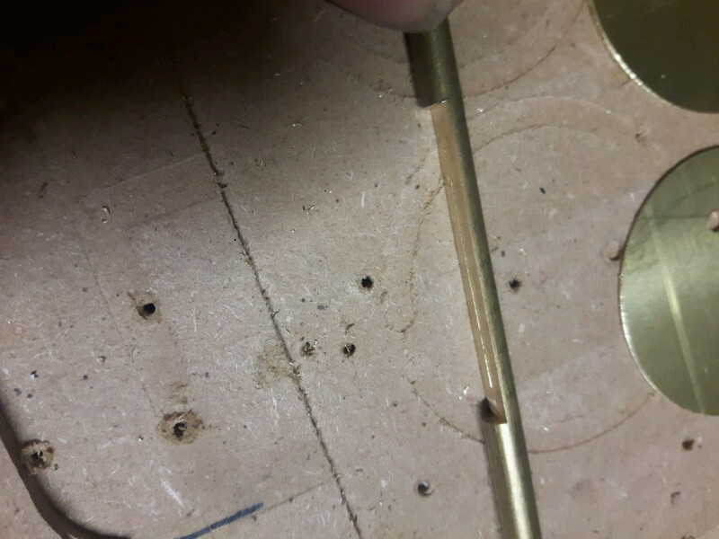

Es geht voran
- 20170920_194053-800x600.jpg (280.98 KiB) 8179 mal betrachtet
- 20170920_194028-600x800.jpg (206.12 KiB) 8179 mal betrachtet

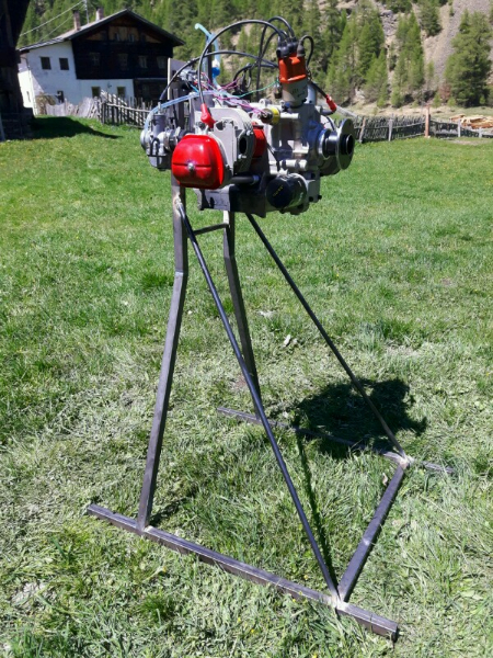

Ja, der Motor steht auf meinem "Prüfstand"
Ein Propeller hat eben immer bei Drehzahl X den Schub Y und das bei DK Stellung Z, ein kleiner Unterschied wird sich im Fluge ergeben da die Standdrehzahl normalerweise ca. 200 Upm tiefer ist als bei Vorwärtsbewegung...
Nur eben wie es sich verhält wenn er dann auf 0 Meter Meereshöhe kommt...ob das der Barosensor auf Anhieb ordentlich abgleicht??
- Teststand.jpg (438.95 KiB) 8171 mal betrachtet
