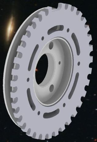

Re: Einbau in Käfer mit Typ 4. Soll ich oder nicht?
jetzt gehts weiter.
sollte man das vor oder hinter die schwunscheibe basteln.
wieviel platz ist hinten?
- geberrad.jpg (20.02 KiB) 16032 mal betrachtet
