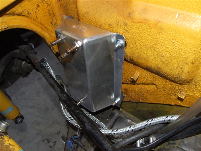

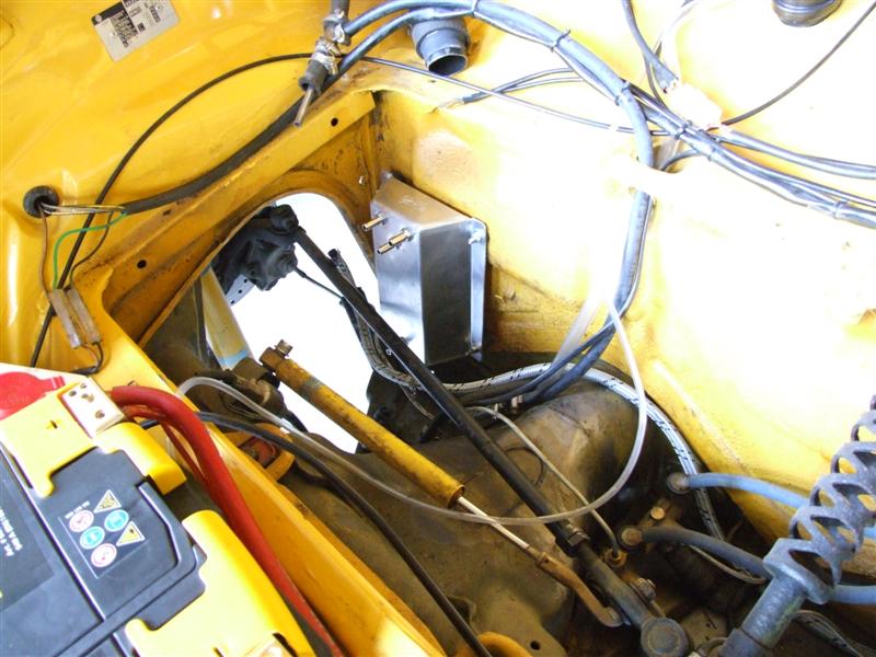

maniac hat geschrieben:Kurze Frage zum Thema Catchtank
das Ding wandert in die Reserveradmulde im Käfer.
Ist dann deutlich unter Tankniveau................
Danke
ich habe da eine Andere Lösung für den Käfer
mein Catchtank sitzt an der Spritzwand
schau mal
DSCF7842 (Medium).JPG (80.15 KiB) 6849 mal betrachtet
DSCF7843 (Medium).JPG (86.34 KiB) 6850 mal betrachtet

Für den KV wohl ein idealer Platz ;-)
Im LV/1302 1303 ist da ziemlich eng
Zumindest bei mir im 1303 mit der Zahnstangenlenkung komm ich da nicht hin.
Aber der 1303 hat da idealerweise eine flache Reserveradwanne, da passt alles wunderbar rein.

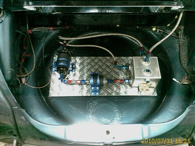

Ich mach morgen mal nen Bild

so, hier mal meine Installationsmethode
Vorteil, es verschwindet komplett in der Reserveradmulde und kann nachher schön abgedeckt werden.

eigentlich baut man ja den cache tank beim käfer nach hinten, damit das richtig sinn macht.
vorne ist das ja mehr show bzw. nur ersatz für den fehlenden rücklauf in den tank.
maniac
Beiträge: 291
Registriert: Do Sep 25, 2008 3:35 pm
Wohnort: Kempen, 47906
Re: Kafer Typ4 2,4l / kdfi / MicroMS
Beitrag von maniac »
der Cache Tank soll doch eigentlich nur dafür sorgen, das keine Luft ins System kommt.
Insbesondere bei Kurvenfahrten.
Da spielt es doch keine Rolle wo er platziert ist, Hauptsache unter eigentlichem Tankniveau.
Ich befülle den Cache Tank mittels Pierburg E1F, die Vergaserpumpe 0,3bar.
Andere Vertrauen da auf die Schwerkraft.
Ein Rücklauf ist auch integriert im eigentlichen Tank.
Bei mir läuft der Überlauf des Cachetanks wieder in den Haupttank zurück und dient gleichzeitig als Entlüftung.
Moderne Autos ala Golf, Porsche und Co haben den Cachetank sogar im eigentlichen Tank montiert (teils als Bestandteil der Pumpe).

Beiträge: 1377
Wohnort: Augsburg
Beitrag von gravedigger »
ist das 577 benzinbeständig?
meine hydraulikverschraubungen mit kupferringen an den rails sind dicht.
evtl. brauchst auch nur weichere dichtringe.
nach meiner meinung ist ein cache tank dazu gedacht, einen kurzfristigen kraftstoffengpass zu überbrücken.
darum sollte das ding inkl. hochdruckpumpe möglichst nahe an die rails und mit einer niederdruckpumpe befüllt werden.
