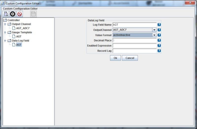

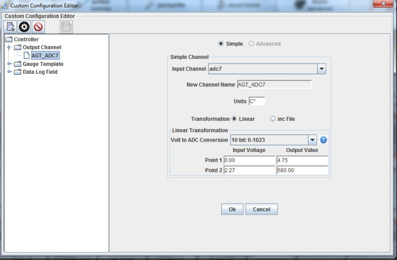

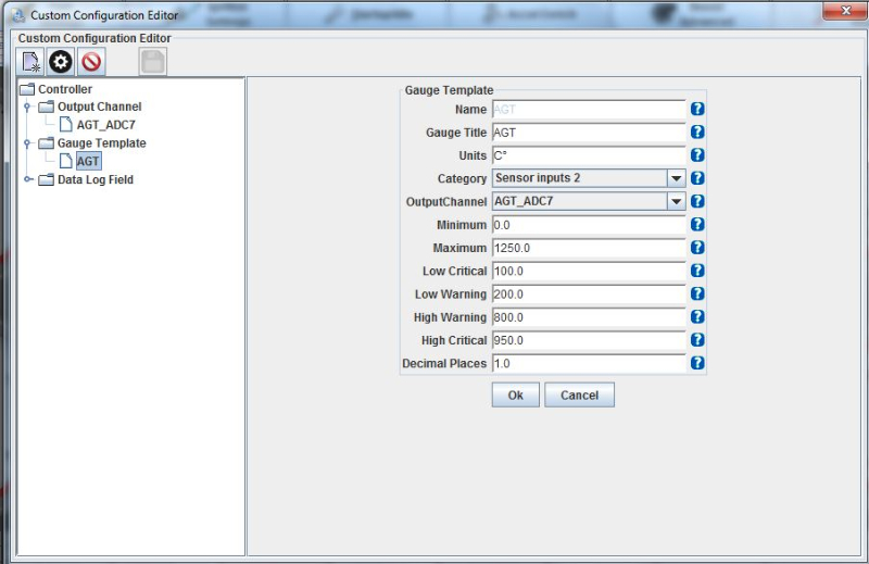

Ich hab meine ext. Anzeige eingebaut, funktioniert. Werte sind ok. 0-5 Volt auf 0-1250 Grad ist eingestellt. Am Analog Ausgang ändert sich die Spannung. In der Kdfi hab ich 1250 ausgewählt. Die 5 Volt habe ich mit Baro/Map (wahlweise) verbunden. Unter Tools - Add Custom Ch. Wizard hab ich mir einen neuen Eingang (ADC6 oder ADC7) und ein LoggingName eingerichtet. Das Analogsignal +5V/Masse an die Kdfi. siehe da funktioniert. ca. 50 Grad Abweichung (lässt sich noch vllt. kalibireren).

Also meine AGT Anzeige im TS macht was, hab aber Toleranz zur ext. Anzeige!
Folgendes hab ich gemacht.... Zum Problem. Ich bekomm jetzt AGT angezeigt, aber die Abweichung nach oben (Richtung 900C°) wird immer größer.
Ich hab das Analogsignal 0-5 Volt sind 0-1250 C° eingestellt. Mit den Kalibrierungswerten oben kommt das auch hin Aber irgendwo bei 700 C° steigt der Wert nicht mehr. Im Display der ext. Anzeige selbst aber schon.
Wo liegt der Fehler?
