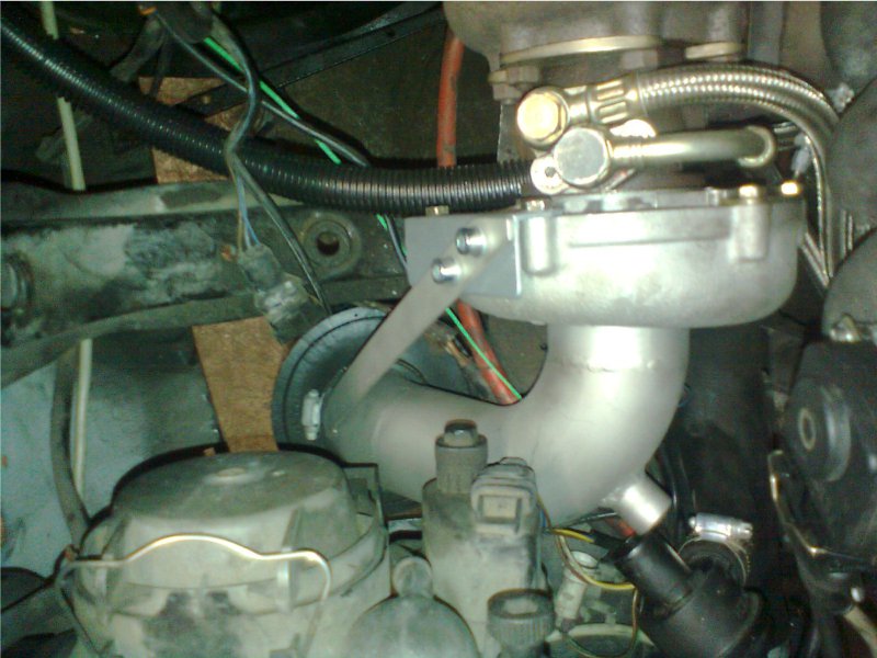

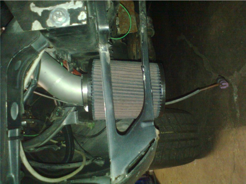

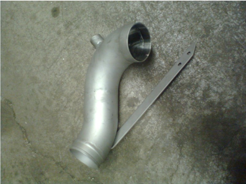

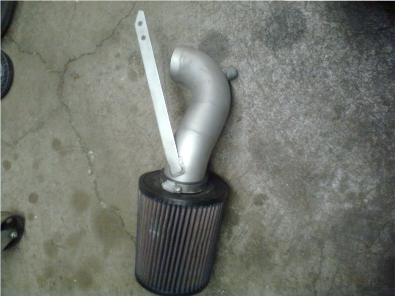

noch ein paar Bilder zum Ansaugrohr:
Ansaugrohr ohne Lufi.jpg (73.83 KiB) 22605 mal betrachtet
Ansaugrohr mit Lufi.jpg (75.51 KiB) 22605 mal betrachtet
Ansaugrohr eingebaut.jpg (86.78 KiB) 22605 mal betrachtet
Lufi von vorne.jpg (83.24 KiB) 22605 mal betrachtet
Straßenabstimmung muss jetzt doch noch warten weil momentan diverse Karosserieteile wegen Kratzern, Steinschlägen oder Rost ausgetauscht werden z.B.
Motorhaube
Kotflügel li re
alle Türen
Bilder folgen
Gruß biff

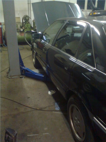

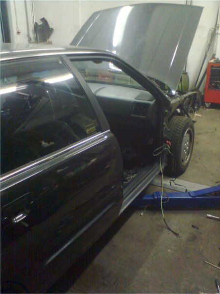

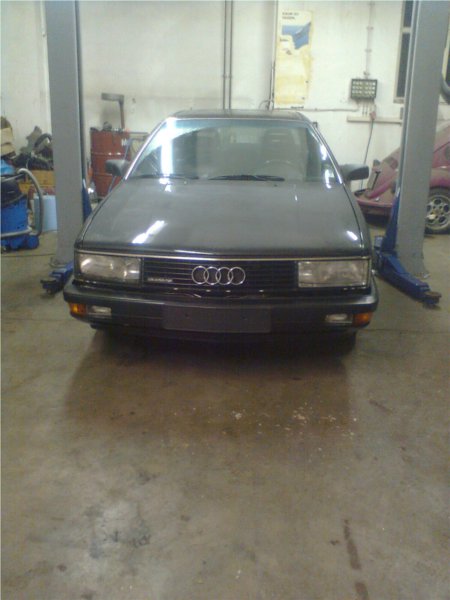

so jetzt ist es wieder ein Stück weiter gegangen:
Linke Seite nach Karosserieteiletausch ( vorher mit den alten Bügelgriffen)
Seite links neue Türen.jpeg (42.28 KiB) 22424 mal betrachtet
Rechte Seite noch ohne Beifahrertür
Seite rechts ohne Tür.jpeg (42.74 KiB) 22424 mal betrachtet
Kabelbäume repariert, neu gewickelt
so und jetzt noch von vorne mit neuer Stoßstange ( Zwitter aus 20V Stoßstange und 10V Nebels und Blinker)
Neue Stoßstange.jpeg (39.08 KiB) 22424 mal betrachtet
endlich kommt es langsam zu nem Ende.
Das Problem ist das die neuen Kotflügel vom 20V sind und die alten Radhausschalen, Chromleisten etc. nicht mehr passen und Teile zu finden (bei Audi gibts nix mehr) ist relativ mühsam.
Wenn jemand noch Teile von nem 20V hätte (Radhausschalen, Chromleiste über der Stoßstange) darf er sich gerne per PN melden :)
Danke schonmal an alle.
Bis demnächst
Gruß biff
