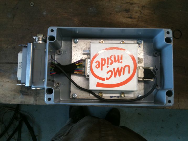

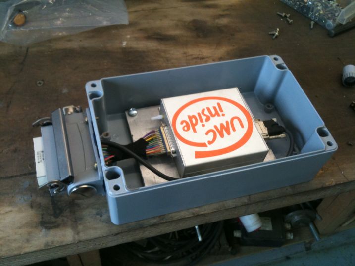

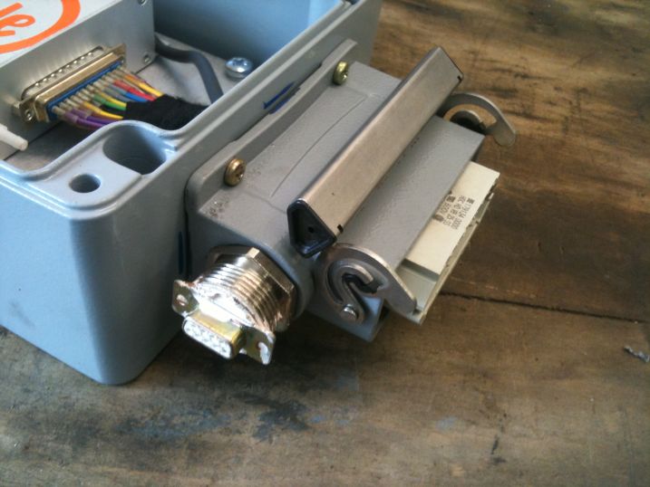

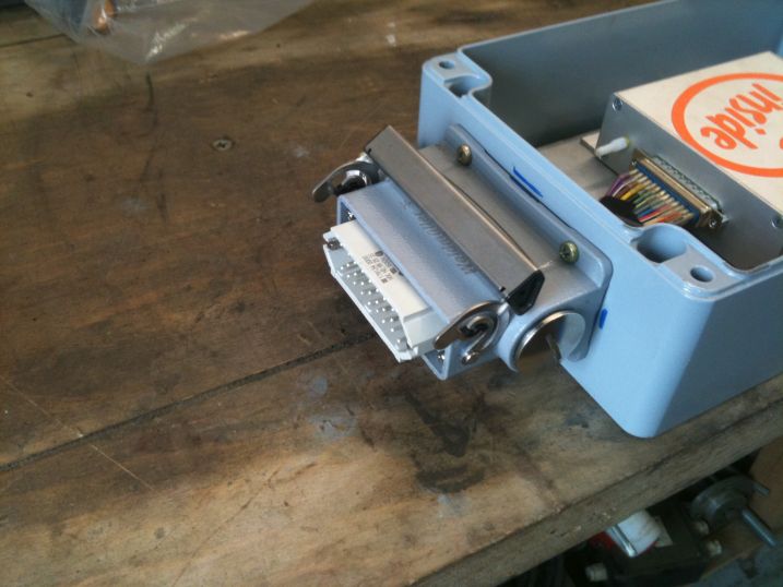

Hier mal ein paar Bilder von meinem Steuergerät.
So habe ich das ganze untergebracht, mit stabilem Industriestecker, mir war der PC Stecker für denn Rennbetrieb zu fummelig und instabil...
