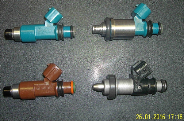

nachdem ich das runde in das eckige bekommen habe,
suchte ich nach verlässlichen daten zu den düsen :cry:
fand ich durch zufall im nachbarort einen interessanten motorenbauer mit düsenprüfstand.
die braunen denso düsen stammen aus der showergalerie der honda cbr1000rr sc 57 bj. 2004
die "blaugrünen" denso düsen stammen aus der showergalerie der honda cbr1000rr sc 57 bj. 2007
die keihins stammen aus der gsxr 1000 k2
von den keihins wußte ich ja den durchsatz @ 3 bar ~240ccm/min
bei den densos war meine erste vermutung ~250ccm
ich aber keine gewissheit hatte ob es nicht doch nur 200ccm/min handelte,
da mit den farben munter gemischt wurde bei verschiedenen baujahren,
habe ich sie mal messen lassen,heute bekam ich das ergebniss.
denso braun - statisch 3.0bar @ 30 sec = 132ccm ,dynamisch 50%DC @ 30 sec = 70ccm
denso blaugrün - statisch 3.0bar @ 30 sec = 131ccm ,dynamisch 50%DC @ 30 sec = 70ccm
keihin - statisch 3.0bar @ 30 sec = 125ccm ,dynamisch 50%DC @ 30 sec = 74ccm
am liebsten wäre mir ja gewesen,es wäre ne 200ccm dabei.
aber egal,nun habe ich die wahl,
die konischen keihins drin lassen,die brauen 12loch densos in die stagingrail
oder die keihins gegen die umgebauten blaugrünen 12 loch densos zu tauschen.
mal schauen was sich zum schluß als die beste version erweißt.

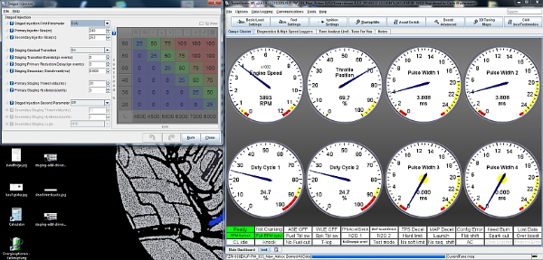

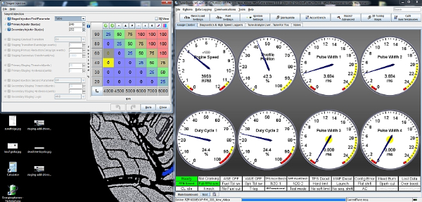

Beiträge: 1152
Re: Yamaha FZR 1000 exup mit UMC1
nach dem ich mich nun stunden am stim mit dem stagingsetup verbracht habe,
bin ich langsam überzeugt,daß da ein bug drin ist.
folgende ausgangsituation:
erweitert auf 4 düsentreiber.
veruche mit verschiedenen settings im tunerstudio.
Setting : Standard Driver
Inj.1 - Zylinder 1+4 #Main
Inj.2 - Zylinder 1+4 #Staged
Inj.3 - Zylinder 2+3 #Main
Inj.4 - Zylinder 2+3 #Staged
-Alles Funktioniert !!!
-nur im Tunerstudio wird injector pulswith 3+4 nicht angezeigt,
da parallel gepaart (inj.1+3 und inj.2+4)
Pulse „echte“ 2squirts/cycle-simultan.
Setting : Additional Driver
Inj.2 - Zylinder 2+3 #Main
Inj.3 - Zylinder 1+4 #Staged
Table funktioniert nicht korrekt
Duty,TPS,etc. Funktionieren,
aber im Tunerstudio wird Duty Cycle 2 falsch wiedergegeben.
-Duty Cycle 2 scheint sich ausschließlich auf Inj.2 zu beziehen.
Pulse abwechselnd zwischen Inj.1+Inj.2 (sieht man schön,wenn man die drehzahl massiv runterdreht)
( 4squirts/cycle alternated) ???
wollte ein paar screenshots posten,aber ich bekomme immer http-fehler ???
standart driver-staging über table,bereich 0%staging
dc1 ist korrekt,
puls with3 zeigt zwar nichts an,aber entspricht puls with1
standart driver-staging über table,bereich ~20%staging
dc1 ist korrekt,dc2 ist korrekt
puls with 3+4 bleiben bei 0,puls with 4 entspricht puls with2.
standart driver-staging über table,bereich 100%staging
dc1 ist korrekt,dc2 ist korrekt.
additional driver-staging über table,bereich 0%staging.
dc1 ist korrekt,dc2 (staging) läuft noch gar nicht.
additional driver-staging über table,bereich ~20%staging
jetzt wird merkwürdig.
pw1 bleibt konstant,pw2 stark reduziert,pw3+pw4 steigen ein, mit werten die pw2 ausgibt.
bei steigendem stagingwert,fällt pw1 wie pw2,3+4 steigen.
erst bei 100%staging,jenseits des interpolierungsbereich,dann erst ist pw1,2,3+4 identisch :?:
für mich rätselhaft...

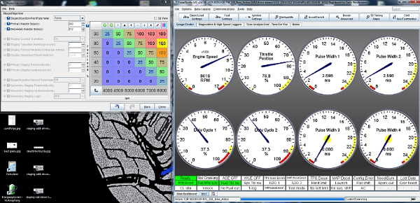

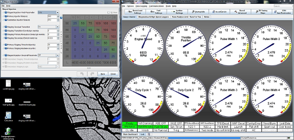

Beiträge: 1152
nun das ganze mit duty%
additional driver-staging über duty <35%
pw1+2 korrekt
dc 1 ist korrekt,dc 2 (staging) läuft noch nicht.
additional driver-staging über duty >35%
nach dem zuschalten.
pw1,2,3+4 korrekt.
dc1 korrekt,dc2 nun auch da die pw2 ebenfalls reduziert.
für mich scheint die dc2 immer an die pulswith2 gebunden zu sein.
