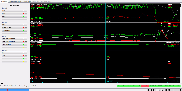

https://youtu.be/2Nh7Sa27l_Y
(Die untere graue Linie ist übrigens ~0% TPS)
Habe schon ab und zu mal gelesen, das in den Foren manche wegen schlechtem Ansprechverhalten / Ruckeln usw Probleme hatten.
Bei so einem Signal kein Wunder :shock:

Hab das Problem jetzt aber gelöst. Und bin heute die erste wirkliche Runde gefahren.
An sich funktionierts echt schon sehr gut. Vor allem der Kaltstart. Habe gestern nach Gefühl noch ein bisschen dran rumgedreht.
Heute früh wars dann sogar so, dass sie nachm Start direkt zu fett war und die Lambdasonde das eben super erkannt hat. (War vorgeheizt).
Und Fahren auch ganz gut.
AE hat wegen meinen Einstellungen gar nicht eingegriffen, hat sich aber trotzdem echt gut fahren lassen.
AFR lag immer noch etwas daneben.
Bei der ersten Fahrt ist mir aufgefallen, dass WUP bei maximalem CLT in der Tabelle nicht auf 100% gestellt war. Wahrscheinlich kam deshalb die Abweichung? Kenne den genauen Berechnungsablauf dort nicht. Nachdem ich das abgestellt habe wurde gefühlt (lt. Log) die Abweichung etwas geringer. Jedoch immer noch vorhanden. Also auch im quasi stationären Betrieb immer noch so +- 0.4 AFR Abweichung Ziel-Ist.
Aber der Warmstart war total beschissen. Vermute hier die Ursache im MAT Air Density Table. Denn wenn man die warme Maschine abstellt und sich erst nochn bisschen den letzten Log anschaut. Dann klettert die MAT schon mal schnell auf 60°C hoch.
Direkt nach dem Start war sie dann so mager, dass ich sie kaum am laufen halten konnte. Vermute, dass aufgrund der niedrigeren berechneten Dichte wesentlich weniger eingespritzt wurde. Oder Falschluft siehe unten.
Hatte direkt nach dem Starten dann Air Corr circa 85%, sobald man losfährt und MAT direkt wieder auf Umgebung circa 20°C runtergeht und Air Corr auf 100% zurückgeht, passt wieder alles.
Werde also mal die Werte über 20°C entsprechend anpassen. Denke das sollte helfen.
Bei den kälteren Werten werde ich das wohl erstmal so lassen. Bei hohen Geschwindigkeiten komme ich immer recht schnell unter die Umgebungstemperatur. Beispielsweise heute 20° Umgebung und ich habe bei schätzungsweise max. 140 km/h schon 9°C MAT erreicht.
Sensor sitzt aber auch in der Strömung.
Ansonsten funktioniert das Autotune echt gut.
Habe nur wie schon mal gesagt, den Verdacht, dass sie wenn sie ausreichend warm ist Falschluft zieht.
Da sind die Stutzen auch recht elastisch. Wobei sie ja dann eher noch besser "abdichten" sollten :?:
Wenn sie kalt oder "lauwarm" ist, konnte ich mich Lecksuchspray auch nichts finden.
Habe auch noch zusätzlich mit Bremsenreiniger und Starterspray getestet.
Am auffälligsten ist das dann im betriebswarmen Zustand, wenn man in den Schubbetrieb geht.
Sprich der Bereich mit dem maximalen Unterdruck. Erreiche hier lt. Data-Log knapp 25 kPA
Also am besten etwas höhere Drehzahl und dann Gas zu machen. Würde das AT da nicht eingreifen wäre sie viel zu mager.
Inzwischen hat AT bei 0% TPS bei etwas höherer Drehzahl schon so geregelt, dass in der VE-Table ein Liefergrad von knapp 100 steht :lol:
Und wenn sie dann wirklich heiß ist, klappt auch kein Leerlauf mehr. Da magert sie dann auch so ab, dass sie ausgeht.
Bin dann auf der Rückfahrt an die Ampel gefahren und trotz etwas Gas spielen ist sie mir dann verreckt. Zum Glück aber wieder zum Laufen gebracht. Stand dann da und musste wie son Proll Gasstößeln 8) :mrgreen:
Unterm Fahren gehts dann, da ist dann das bisschen Falschluft wohl zum Verkraften.
Bin aber auch immer noch nicht dazugekommen, die anderen Ansaugstutzen zu verbauen. Hat dann leider wieder zu regnen angefangen.
Hoffe mal, dass das Problem dann damit behoben ist. Falls es denn wirklich daran liegt! Evtl läuft die da auch nur so beschissen, weil ja WUP nicht mehr drinnen ist. Ist ja jetzt auch das erste mal so richtig warmgefahren im Leerlauf.
Oder wie sieht das bei euch im Schubbetrieb aus?
Und eine andere Frage hätte ich auch noch. Macht das mit dem ASE überhaupt so viel Sinn?
Weil im Endeffekt pfuschen da ja ASE und WUP zusammen rein.
Nur das eine eben Zeit(Cycle)&CLT abhängig und das andere rein CLT abhängig.
Habe ASE Taper inzwischen auch wieder recht kurz gestellt. Mir kam auch schon der Gedanke ASE komplett zu deaktivieren und nur WUP zu benutzen.
Wobei der Kaltstart inzwischen ja schon echt super funktioniert.
Finde es aber auch beschissen, dass ASE nicht mitgeloggt wird.
Überlege auch noch den VE-Table auf zwei Tabellen zu splitten. Muss ich mich mal reinlesen, wie man das anstellt.
Und vielleicht sollte ich mir wegen dem MAP-Signal auch noch was überlegen. Denn aktuell nehme ich das ja nur von einem Zylinder. Das ist dann natürlich recht instabil.
Evtl würde MAP-Sampling oder eine Zusammenführung mehr Sinn machen? Oder per smoothing? Habe mal ein Bild in den Anhang. Selbst bei hohen Drehzahl schwankt das noch kräftig.
9000 rpm, 28% TPS und MAP schwankt noch zwischen 82 und 98 kPA. Ist ja dann sicherlich bei Multiply Map nicht so grandios?

Aktuell stört mich eigentlich nur noch, dass sie nach dem manuellen Schalten (mit Kupplung und Gas zu und auf) immer kurz danach ein kleines Leistungsloch hat. Bzw sie zieht nicht direkt wieder an.
Laut Log wird sie hier dann immer kurz zu fett (circa AFR 11.5).
Mit Quickshifter geht ganz normal.
Das war aber auch schon so, bevor ich Overrunfuelcut eingestellt habe.
Und eben das Ansprechverhalten nachm Fuel Cut ist auch noch zu lahm.

Klingt doch ganz gut.
Wieviel Druck hast Du denn eingestellt? 5bar sollte jeder polige schlauch von atu abkönnen. An sonsten Versuch mal die dash Schläuche. Die sind extrem stabil. Allerdings brauchst Du da extrem starke Schellen, sonst bekommst Du die nicht dicht, weil die so hart sind.
Welchen afr hast Du da, wo Du meinst, dass zu wenig kommt?
