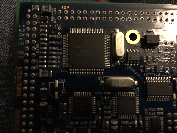

Ich bin an den pin oben links gegangen, wenn man den auf Masse legt und die kdfi einschaltet, leuchtet auch nur die Versorgungsspannung durchgängig und sonst nichts, so hatte ich das auch irgendwo gelesen!
Oder war das verkehrt?
Re: Ein Käfer mehr mit der Kdfi 1.4
Welcher pin bei dir oben links ist kann ich nicht sagen.
Hat die Kdfi den 80Pin MC9S12C64 drauf oder eine 100 Pin Variante.
Prüfe das mal. Dann sollte es auf dem Chip in einem Eck einen Punkt geben. Von oben betrachtet ist dann links unterm Punkt Pin 1.
Mach mal ein Foto dann kreise ich dir ein Welcher Pin der Boot Pin ist.

Alles klar, hier mal das foto
- image.jpeg (366.04 KiB) 13047 mal betrachtet
Okay also die 80 Pin Variante.
Hier sollte der zweite bin links oberhalb vom Punkt der Boot Pin sein. Das wäre die Nummer 79.
Nummerrieurng beginnt links unten beim Punkt mit 1 dann gegen den Uhrzeigersinn weiter.

Aller größten dank!!!
Nach dem ich den bootjumper ersetzt hab, Konnte ich eine alte ms2 Firmware laden und anschließend die Neuste laden, aber die 3.4.1 wurde nicht vom ts unterstützt also hab ich jetzt 3.4.0 drauf! Jetzt werd ich heute Abend mal die neue Firmware erforschen!
Dankeschön!!
Dankeschön!!
