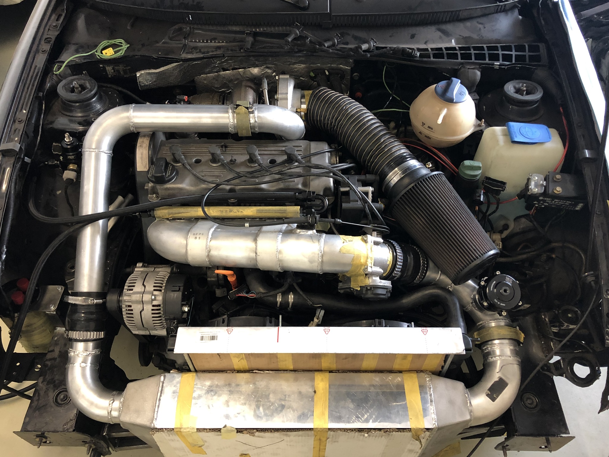

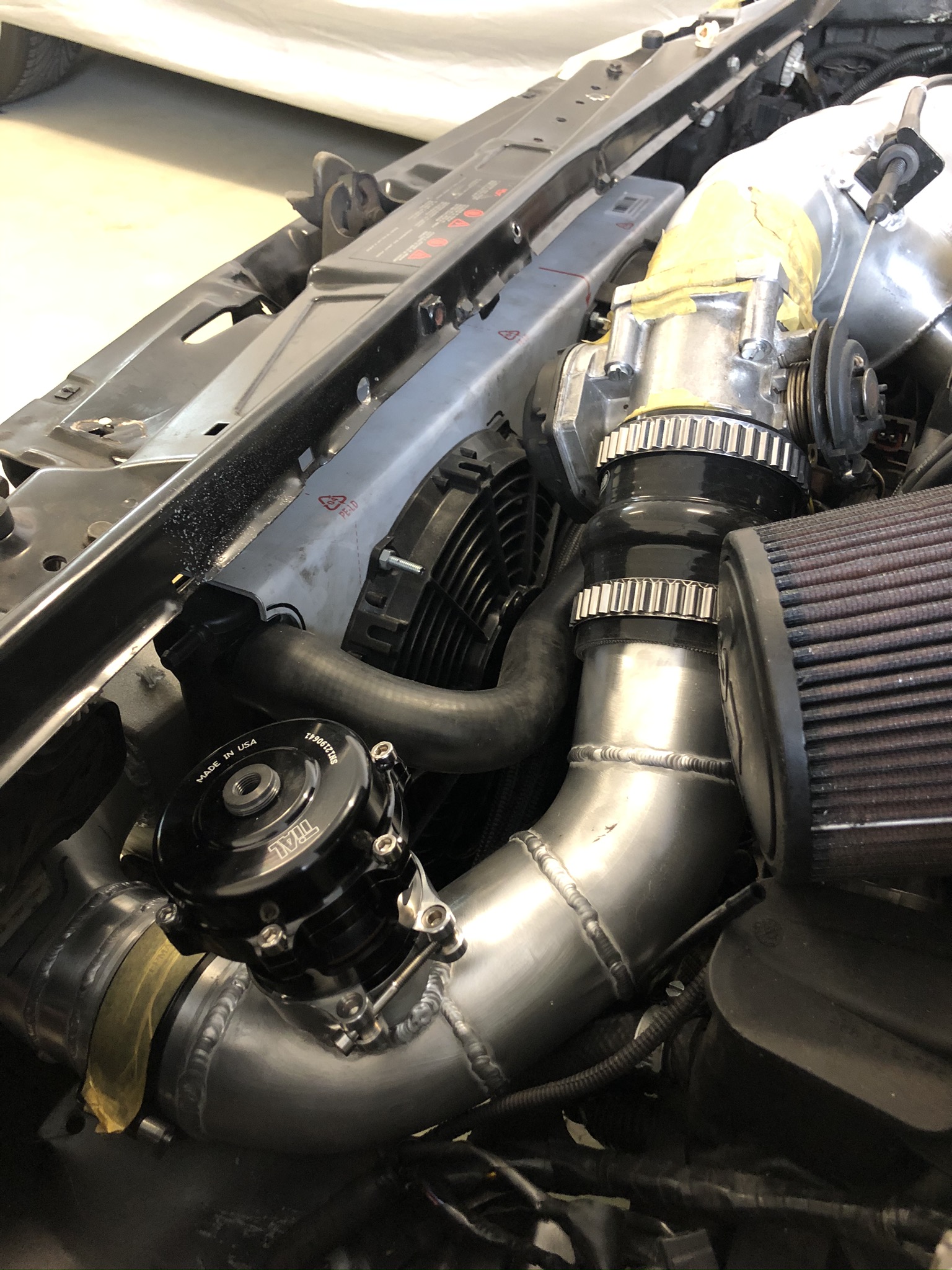

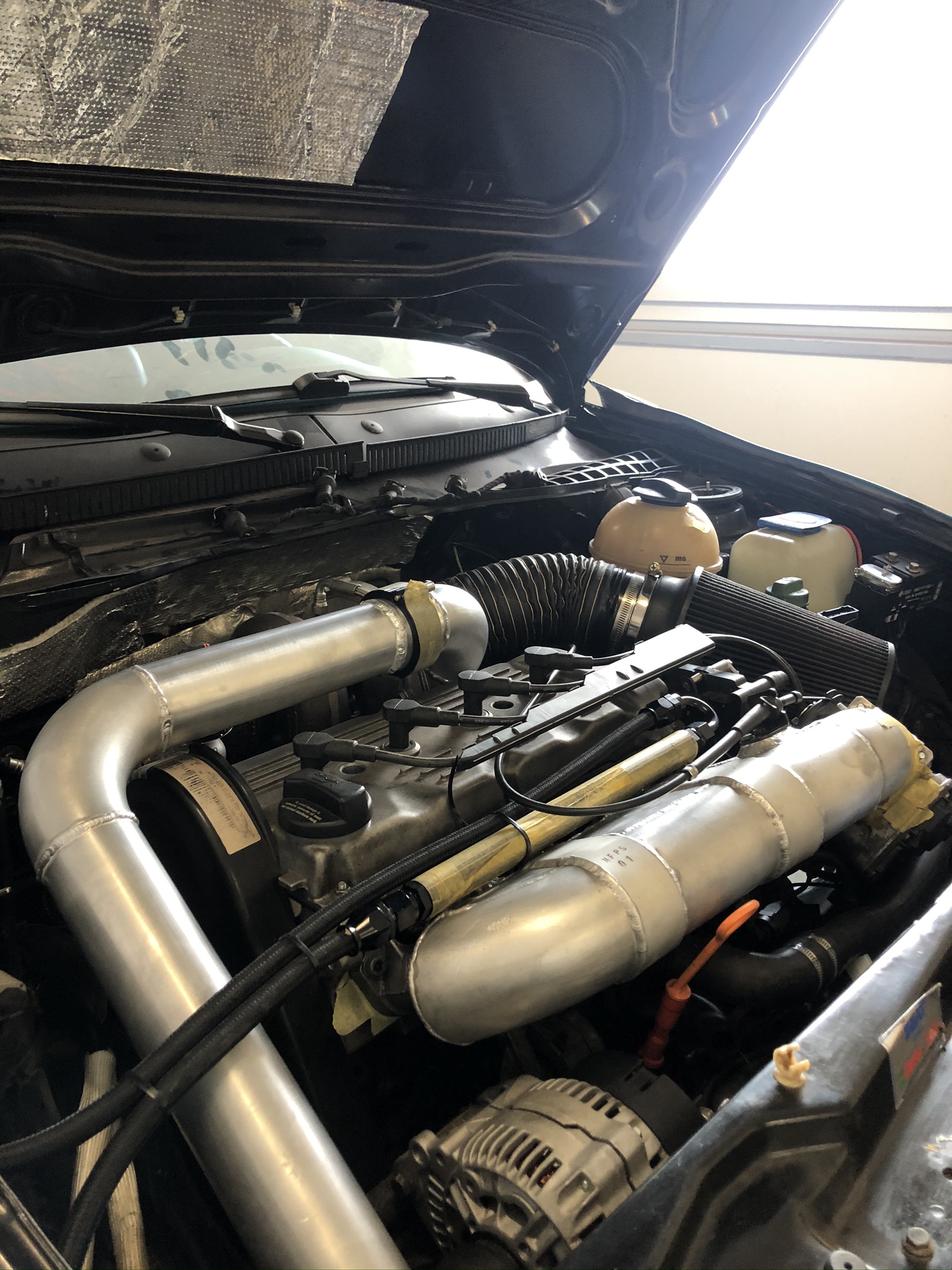

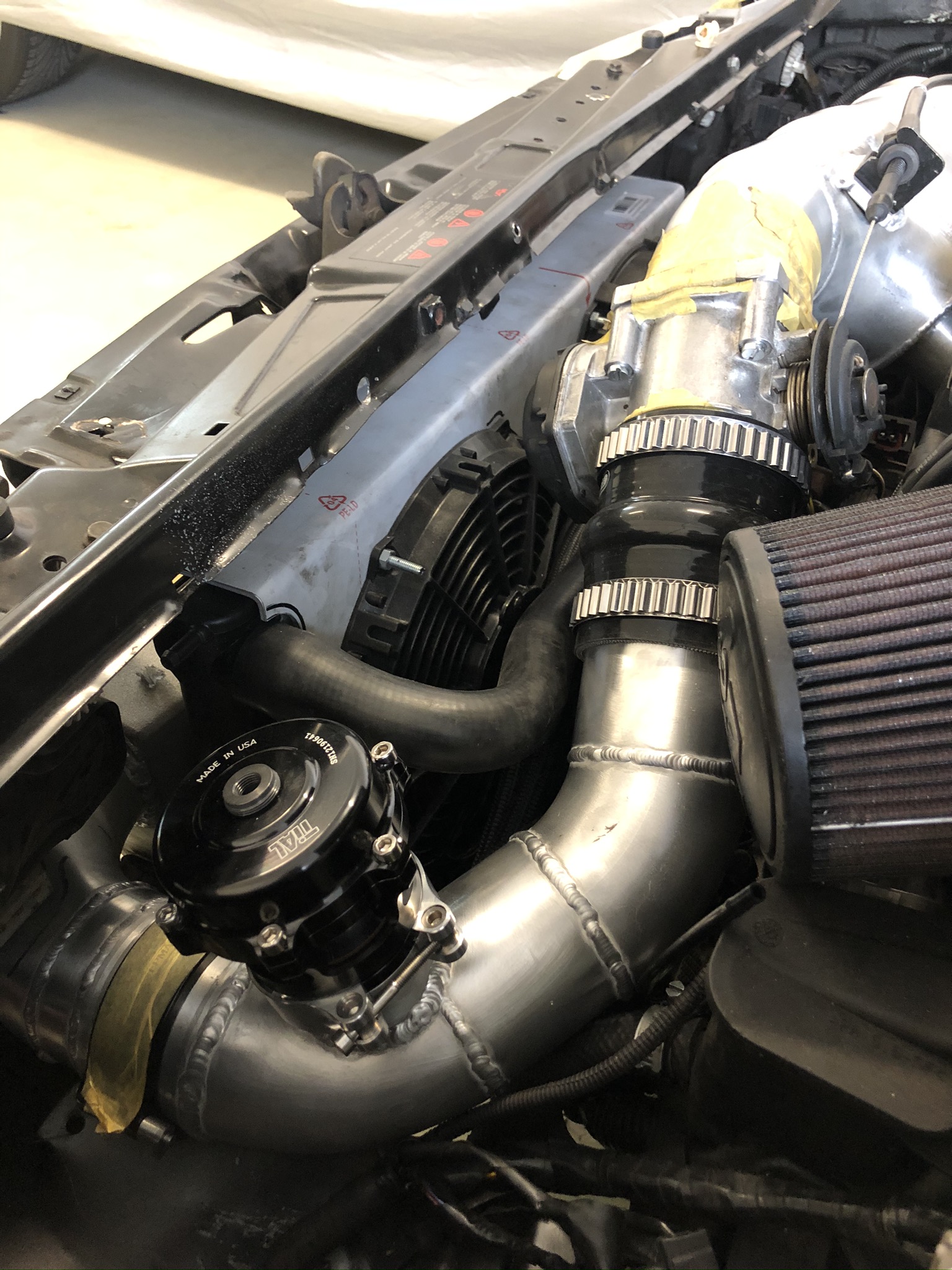

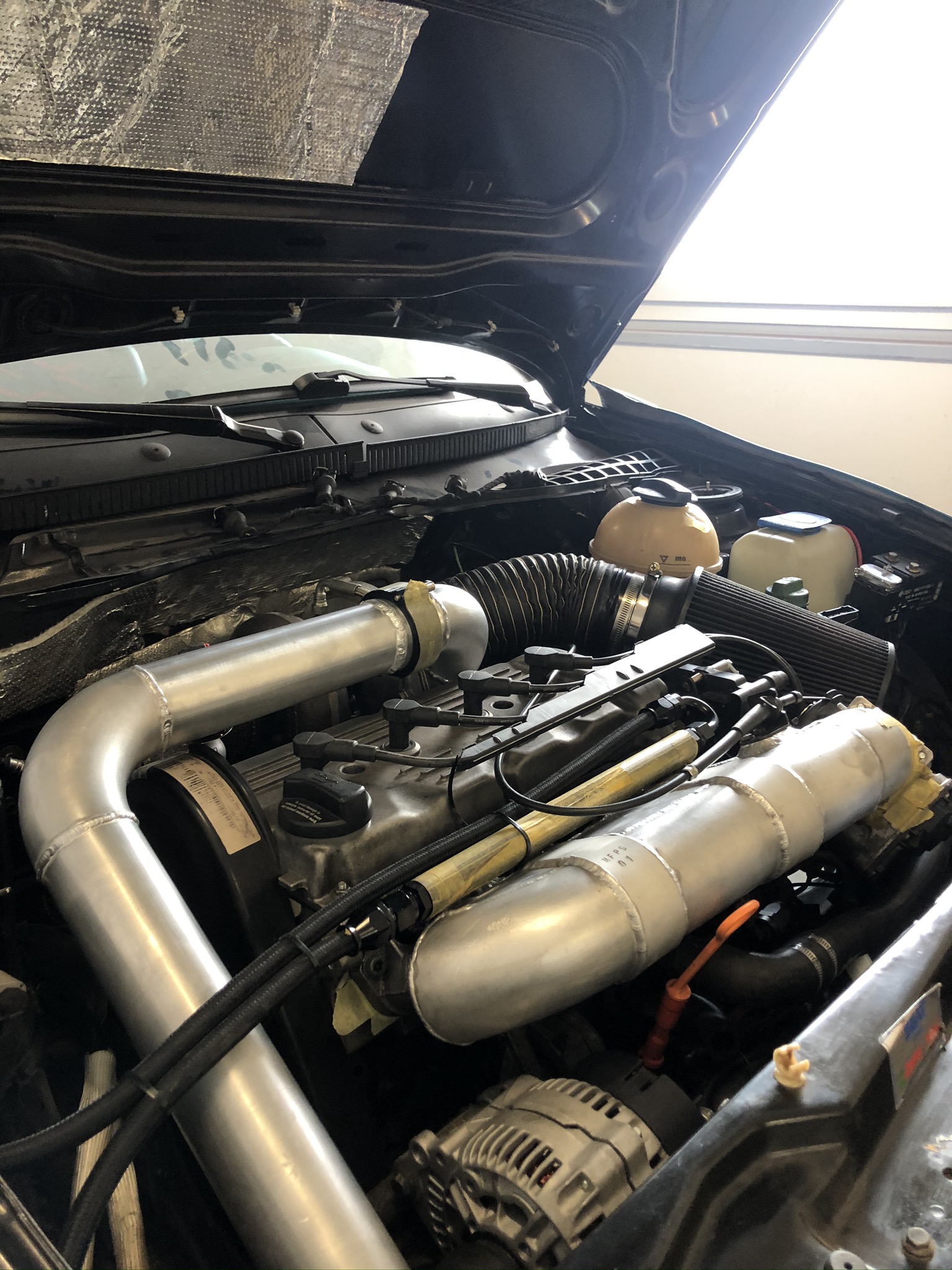

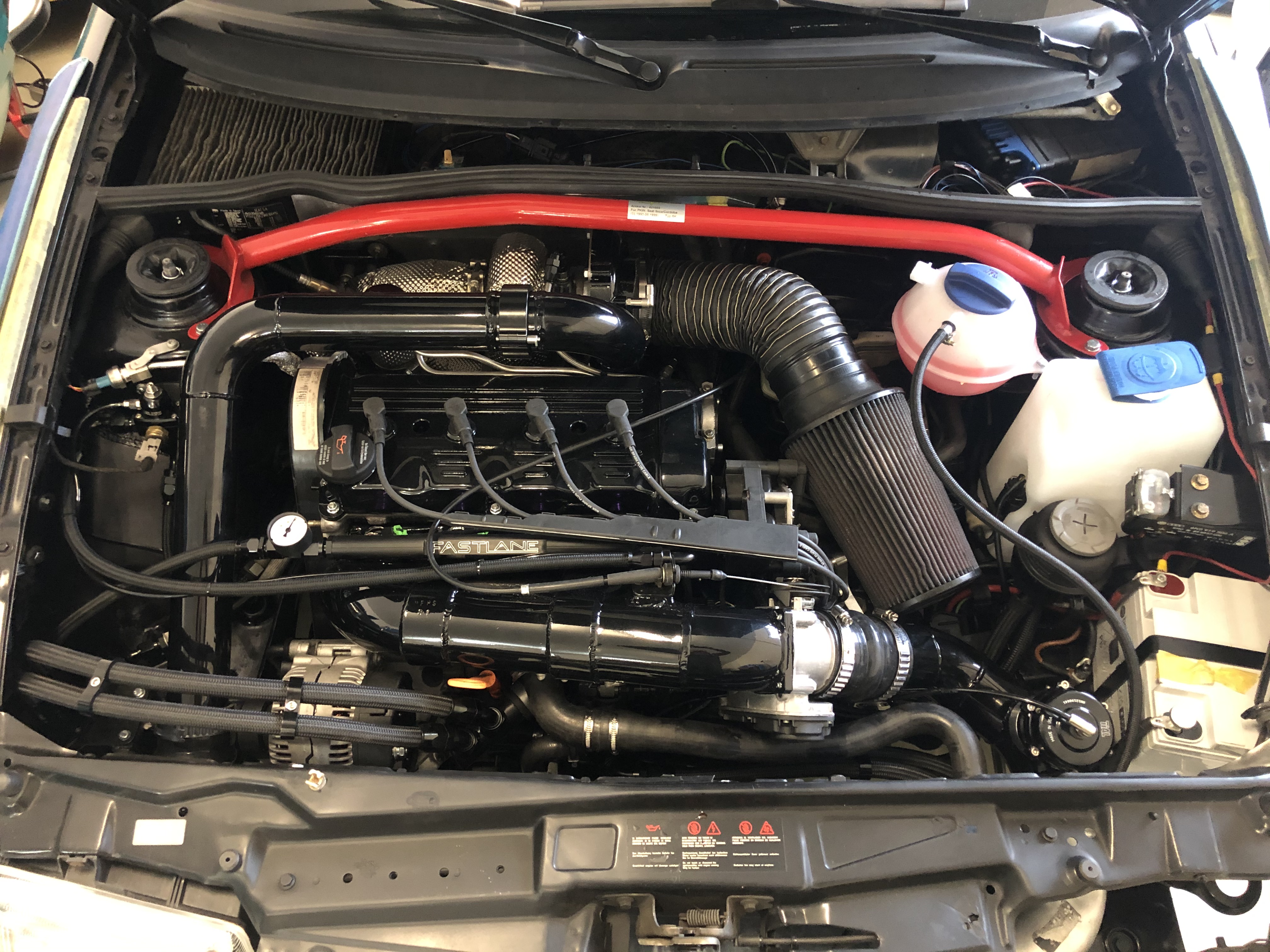

Die Ansaugbrücke hatte ich bereits so. Ich glaub andersherum ist der Weg fast schon zu kurz von LLK zu Drosselklappe. Aber wie gesagt, nie wirklich Gedanken drüber gemacht.
Die Unterschiedlichen Durchmesser habe ich mal in einem früheren Beitrag erläutert. Wobei ich mich diesmal eher am Austrittsdurchmesser des Laders und Eintritt Drosselklappe gehalten habe.
Die Rohre, Ansaugbrücke, Ventildeckel und Verdichtetseite sollen noch Schwarz gepulvert werden.

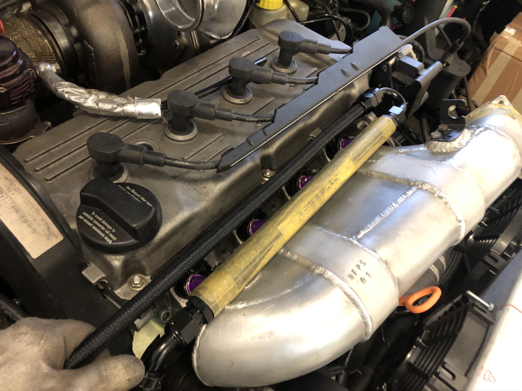

Zudem habe ich bei der Gelegenheit direkt mal eine neue Einspritzleiste verbaut. Ansaugbrücke dementsprechend Umgebaut um die die Leiste sauber zu verschrauben.
Hier nochmal die die Leiste in Nahaufnahme, allerdings aktuell alles abgeklebt um Macken zu vermeiden.

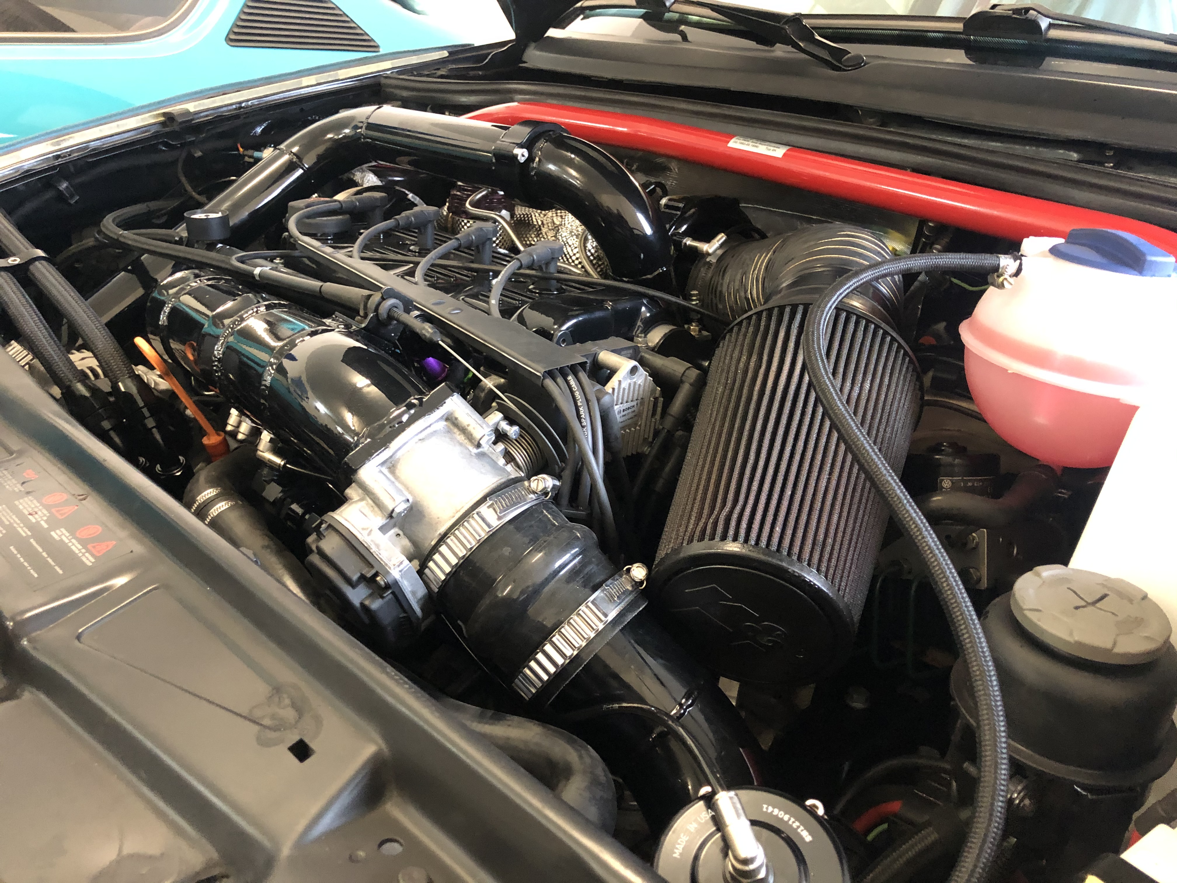

Ach auf Bild 1 sieht's doch Top aus. Kürzer geht ja kaum. Hatte ich glaube ne falsche Vorstellung ...
Wie sind deine Erfahrungen mit diesen flexiblen Schläuchen als Ansaugschlauch vom Luftfilter?

also zu den flexiblen Schläuchen kann ich nichts negatives sagen. Allerdings habe ich auch nie einen Schwarz/Weiß vergleich gehabt.
Als Fronttriebler hatte ich die Ansaugung immer in Alu, mit dem Umbau und damit verbundenem drehen des Laders hab ich dann den Schlauch eingesetzt.
Ziel ist es jetzt beim Neubau wieder auf Alu zu gehen. Gefällt mir einfach besser.

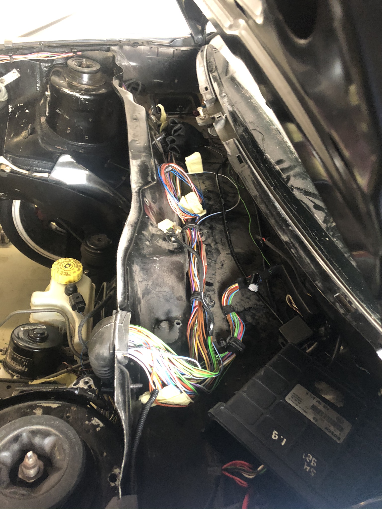

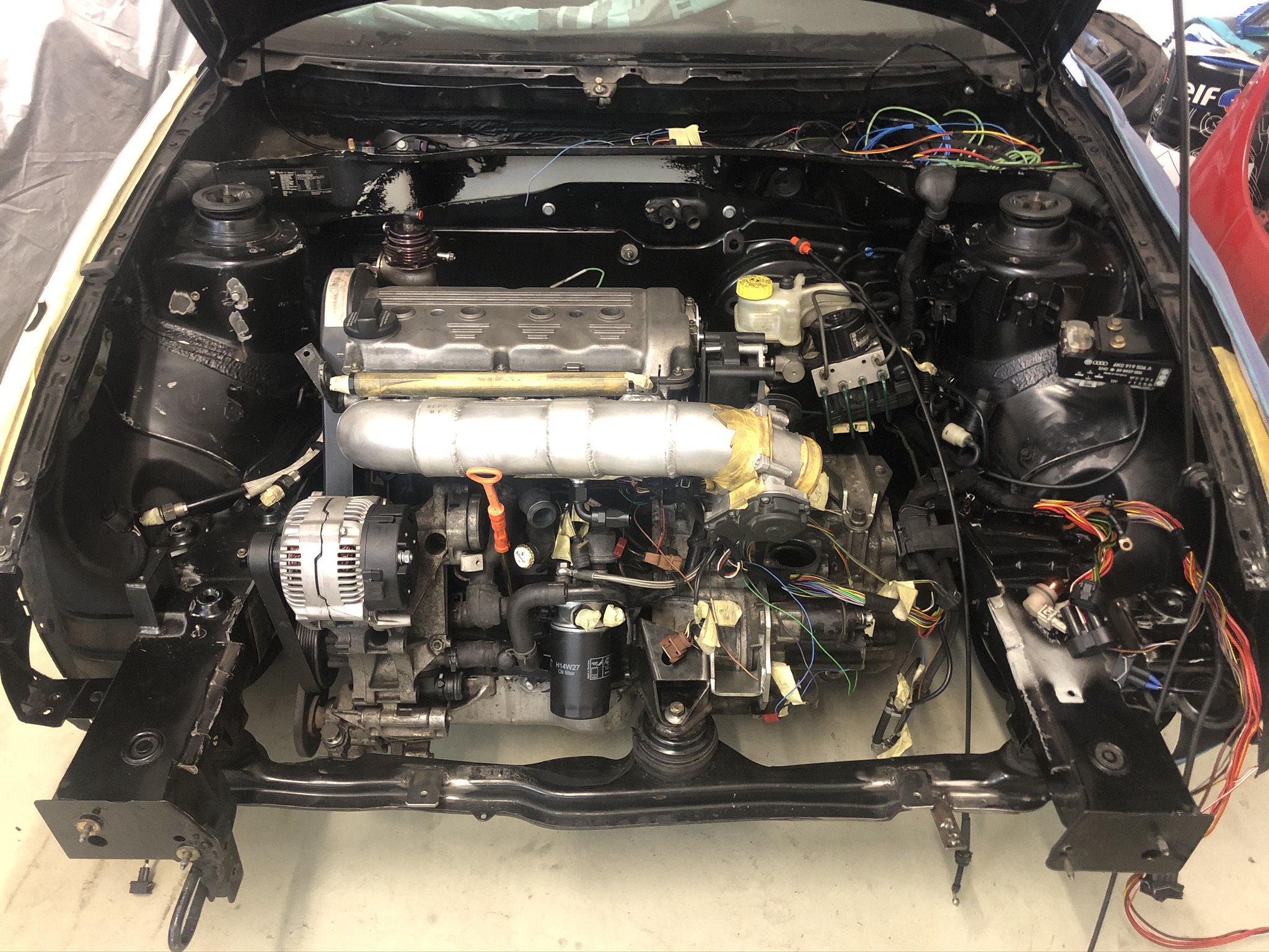

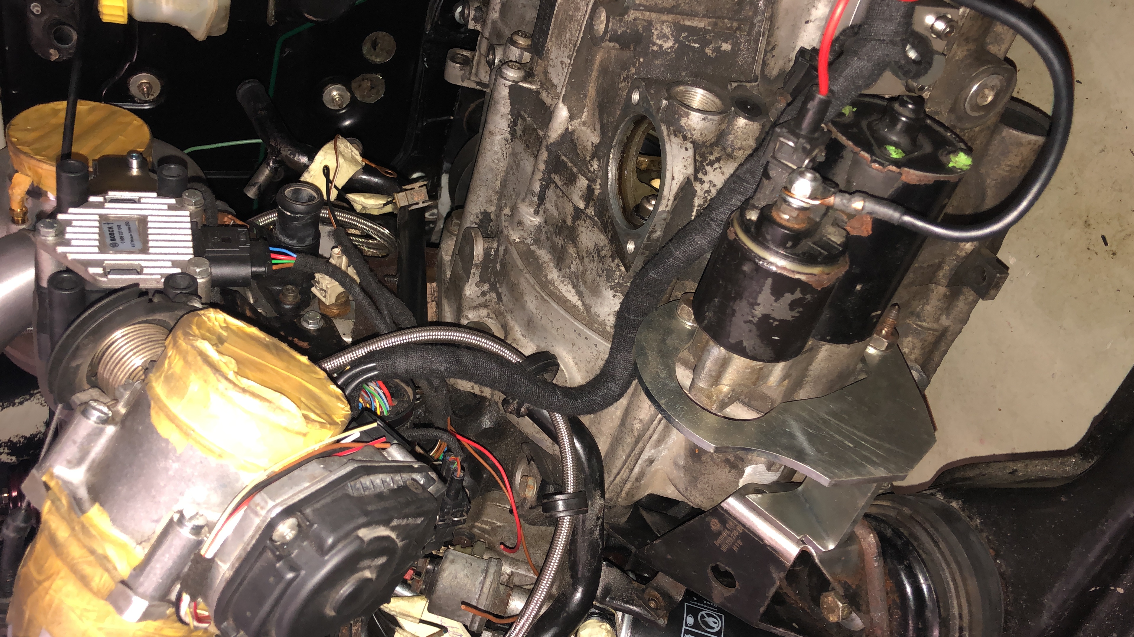

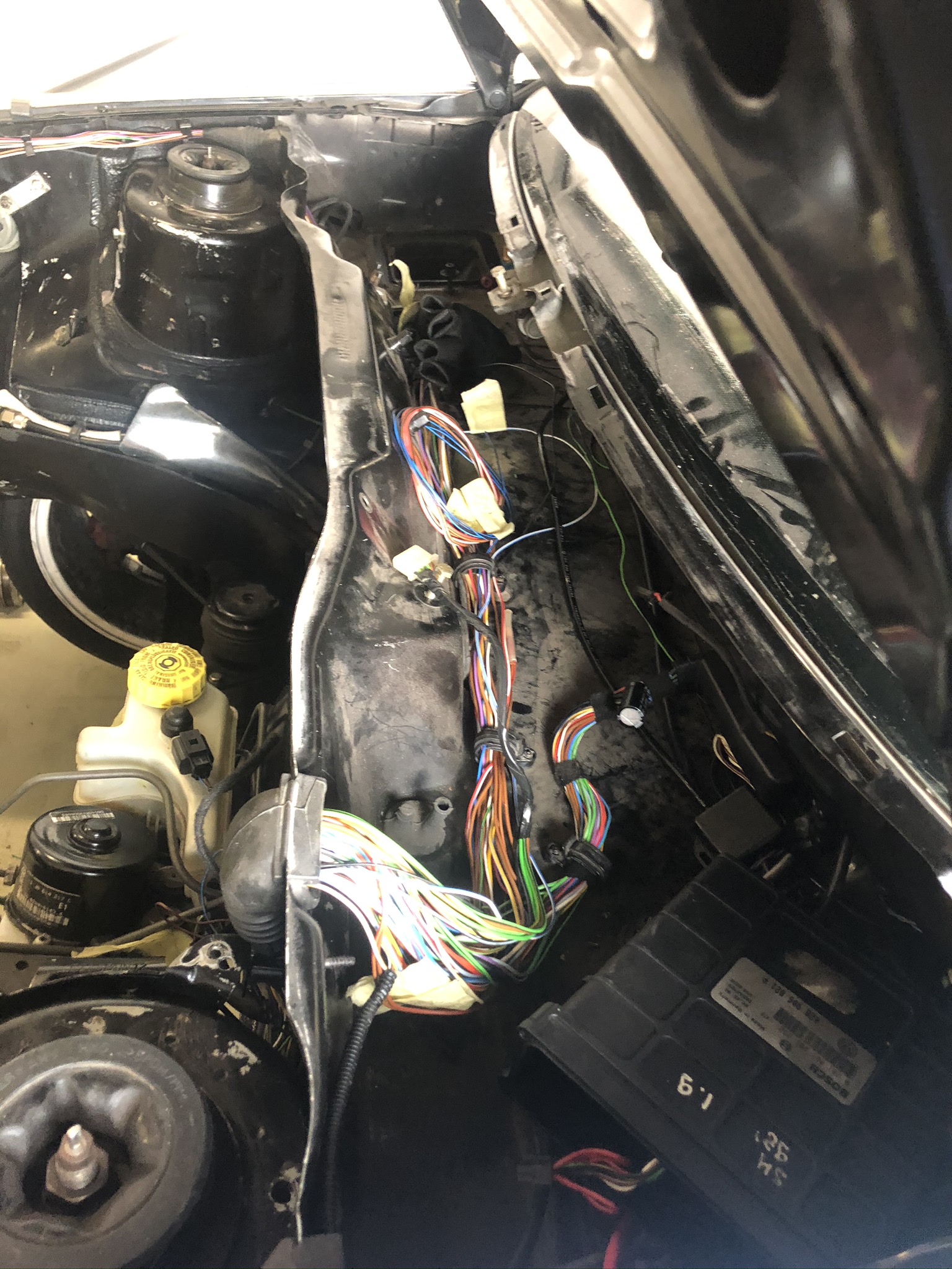

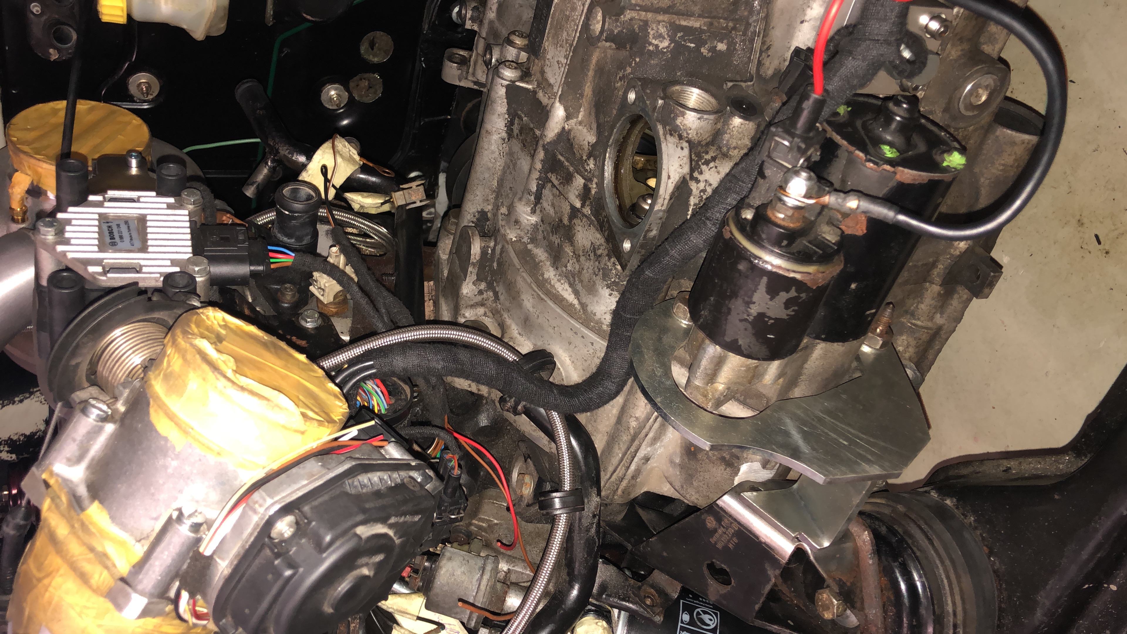

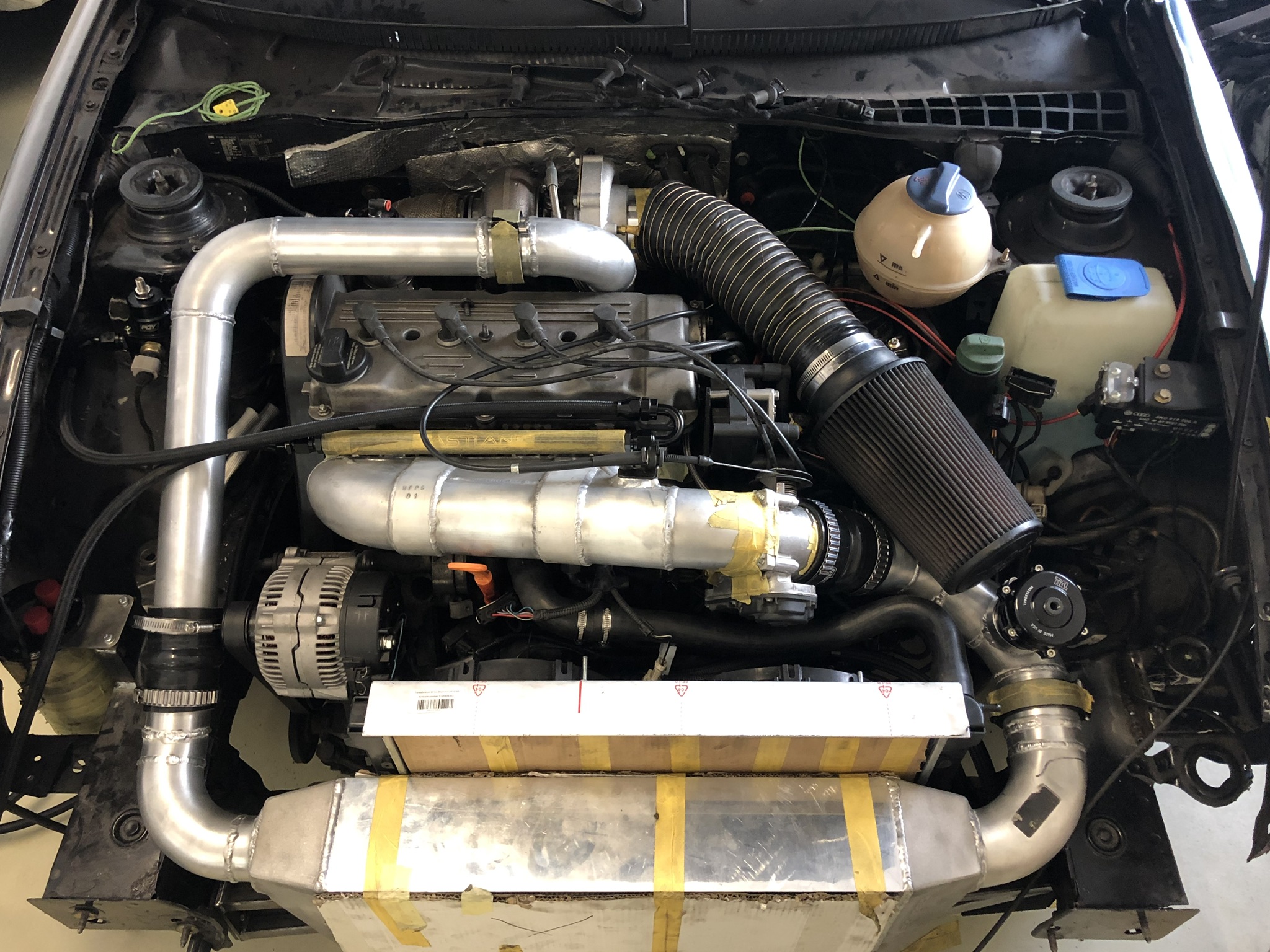

Mir war eines immer ein Dorn im Auge und das war die Elektrik. Ursprünglich bin ich mal so gestartet, das ich alles so gut es geht Original belassen wollte. Ich habe lediglich Kabel verlängert. Zu lange Kabel habe ich einfach weggebunden.
Bestes Beispiel war die Zündspule. Serienmäßig sitzt diese an der Spritzwand. Ich habe sie bei mir an den Motor geschraubt. Die Kabel dort hin habe ich einfach verlängert und dann direkt gesteckt. Sprich ich hatte nie so wirklich einen Kabelbaum der zum Motor geht sondern eher viele kleine Kabelbäume.

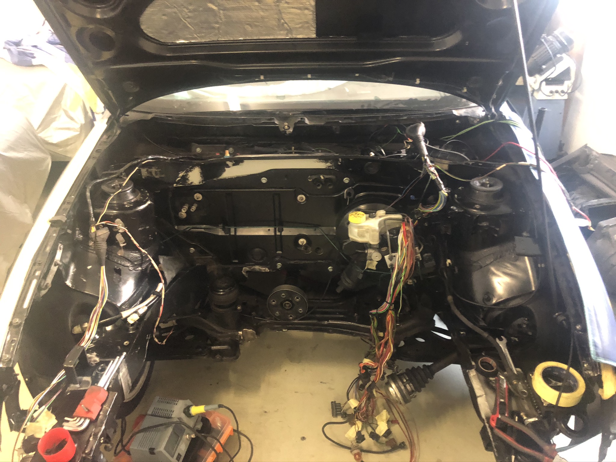

Also hab ich "schnell" mal den gesamten Kabelstrang abgewickelt, die Kabel neu gezogen die zusätzlich dazu gekommen sind, alte, nicht mehr benötigte, Kabel entfernt und das ganze neu gewickelt.
Das alles mit dem Ziel möglichst nur noch einen Stecker zu haben den ich lösen muss.
Original ist das Kabel für die Ladekontrollleuchte außen lang geführt. Ich habe es jetzt über den Zentralstecker laufen. Oder die Öltemperatur im Kombi ist auch kurz vor dem Zentralstecker ausgebunden und wird dann einzeln gesteckt.
Ich hab mich der freien Plätze im Zentralstecker bedient bzw. Plätze frei gemacht.
Wie z.b. den Geschwindigkeitssensor. Beim 02Q Getriebe ist er ohne hin nicht mehr vorhanden. Das Signal kommt demnächst von den ABS Sensoren und wird über ein I/O-Board umgerechnet und wieder ausgegeben.

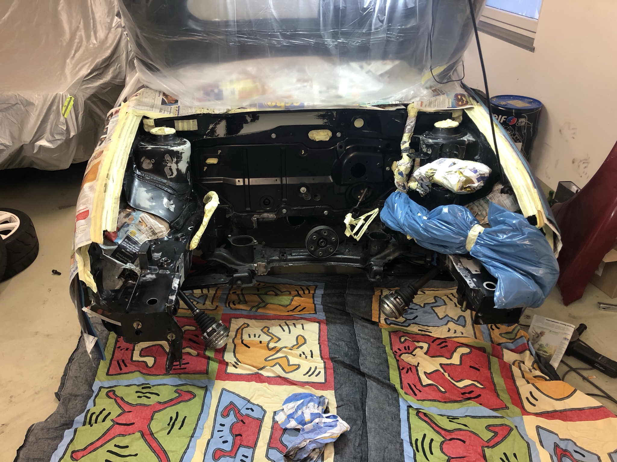

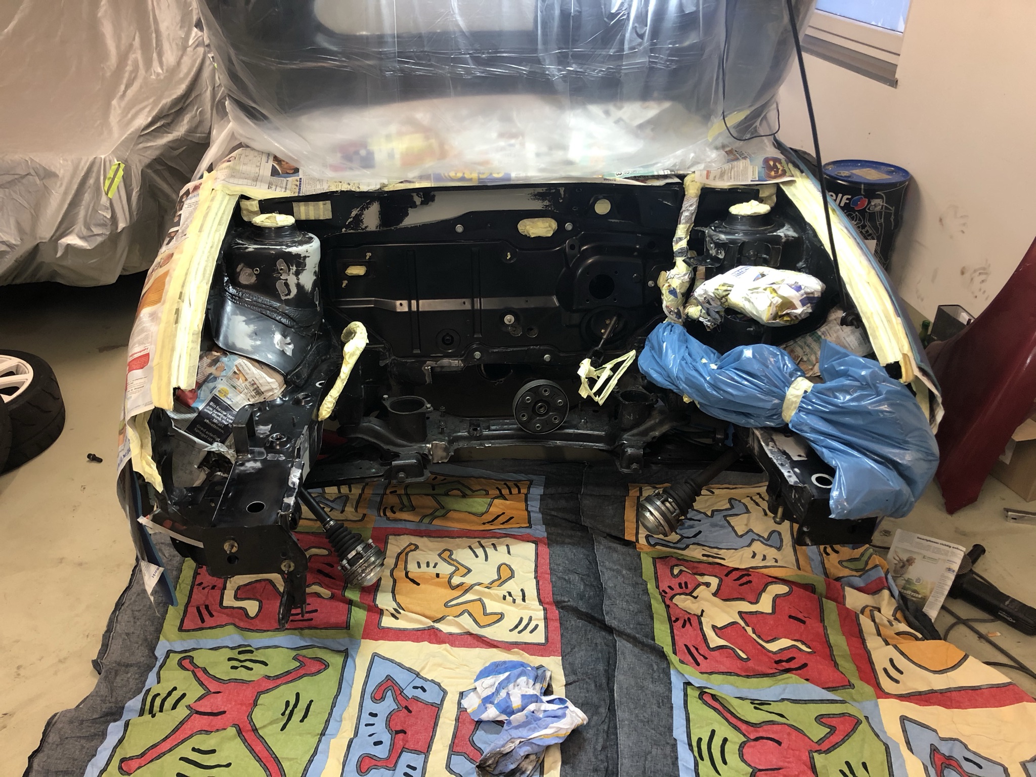

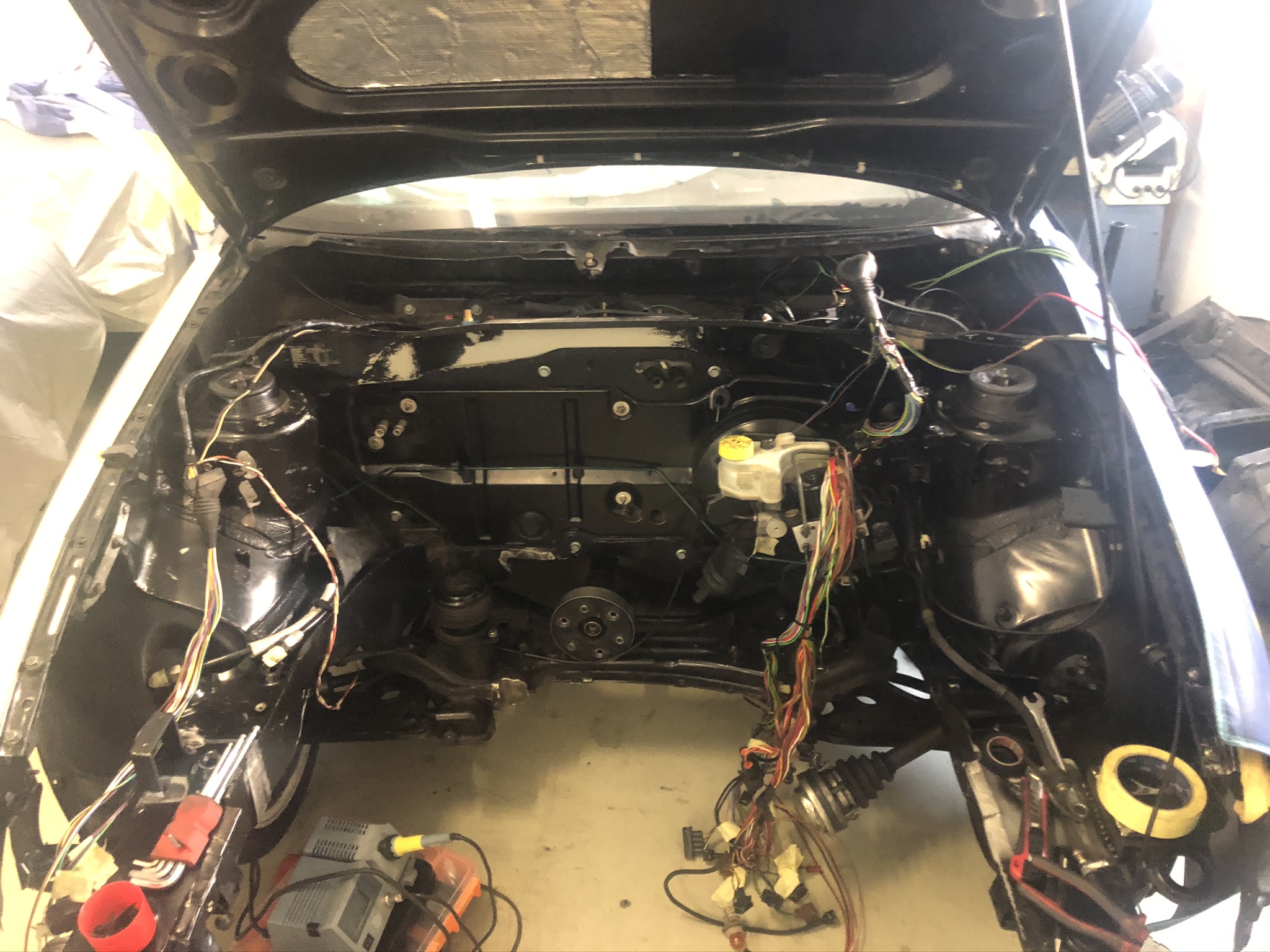

Dar ich viel im Motorraum umgesetzt habe und neue Halter einschweißen musste habe ich mich dazu entschlossen den Motorraum einmal frisch zu machen. Sprich so gut es geht alles zu entfernen und einmal grob über zu lackieren.
Hier noch ein Bild vorm lackieren.
So viel erst mal für den Moment.

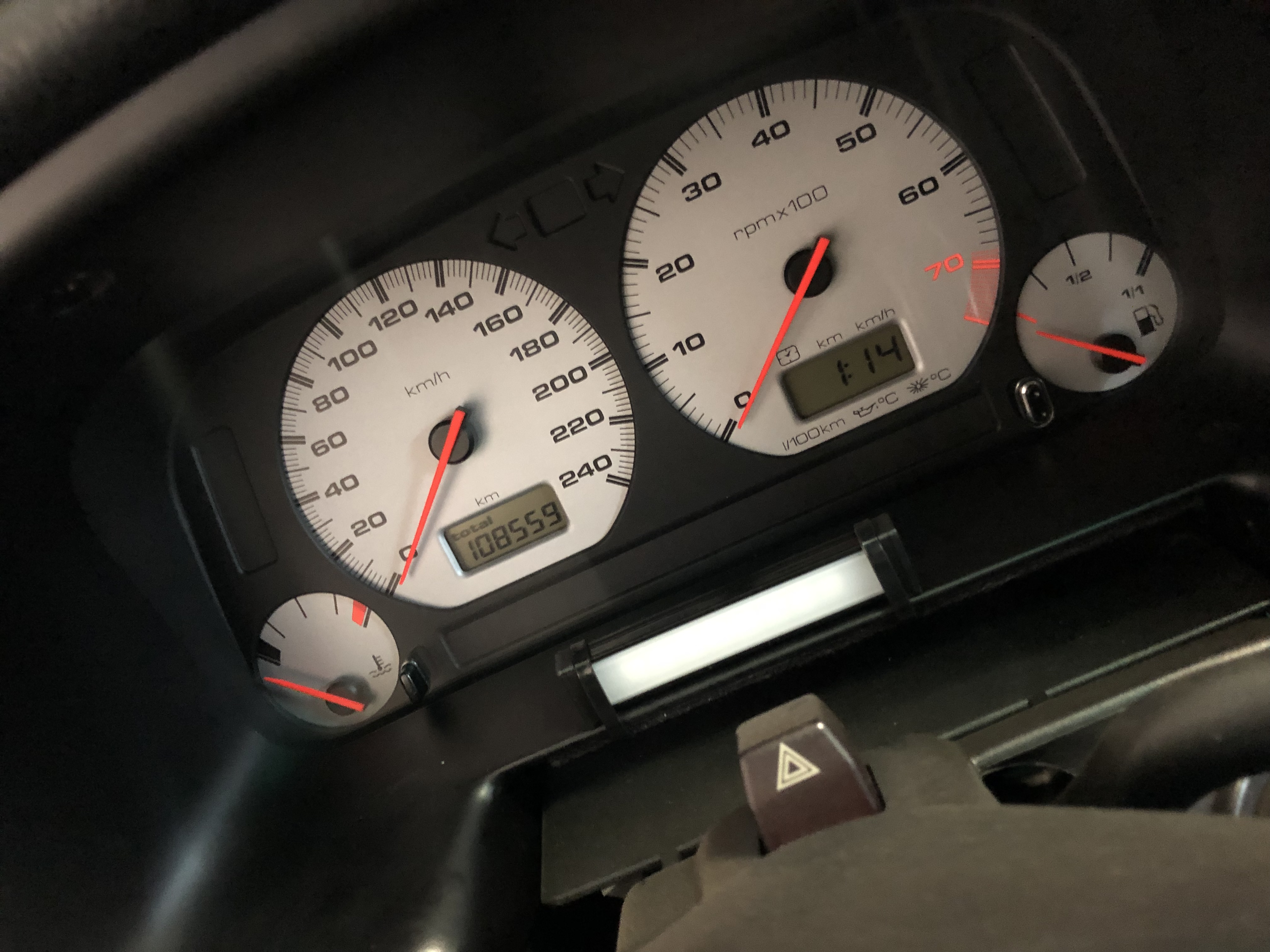

Heute mal etwas anderes was zwar zum Auto gehört aber eher wenig mit Motor oder abstimmen zutun hat.

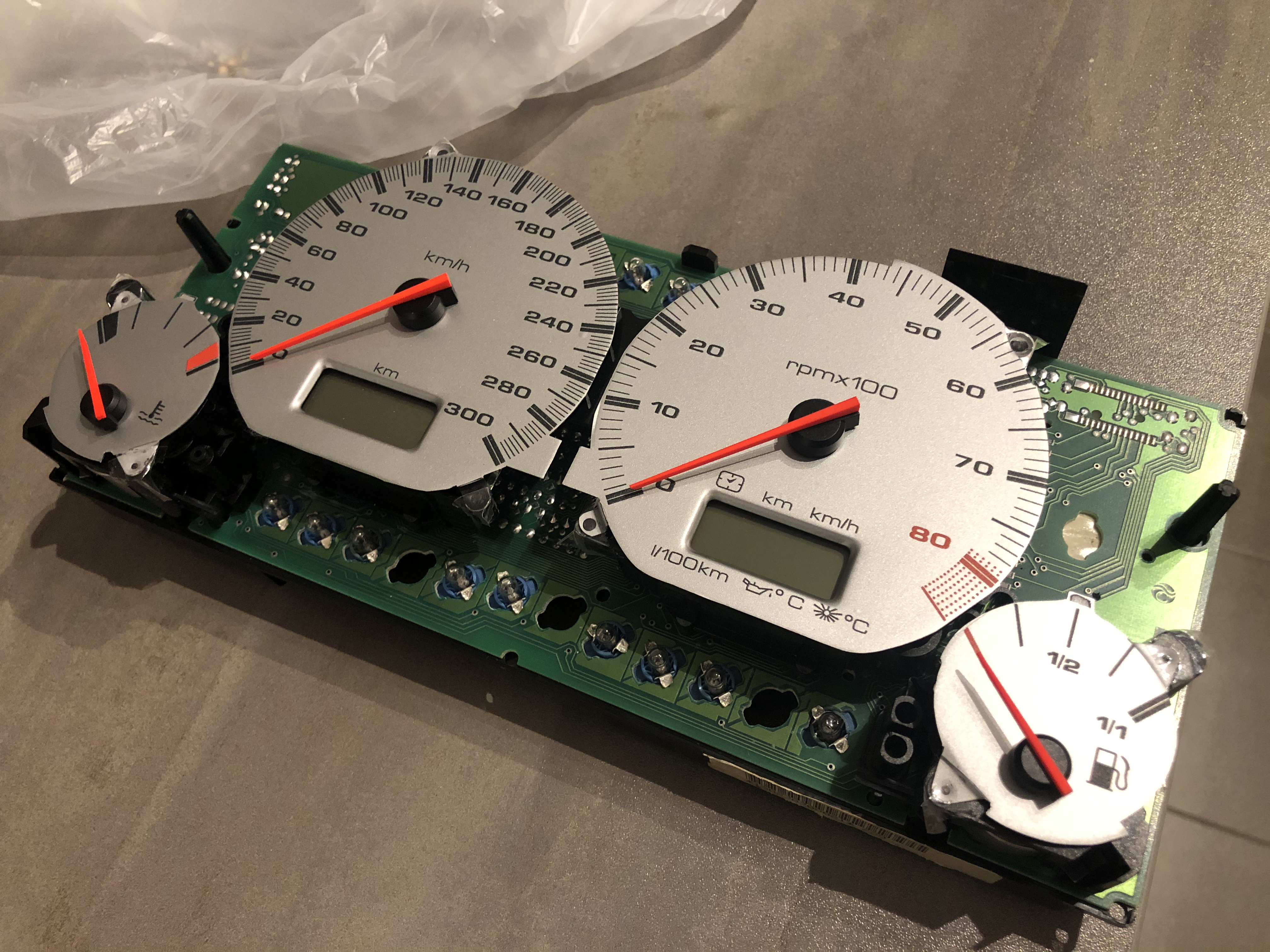

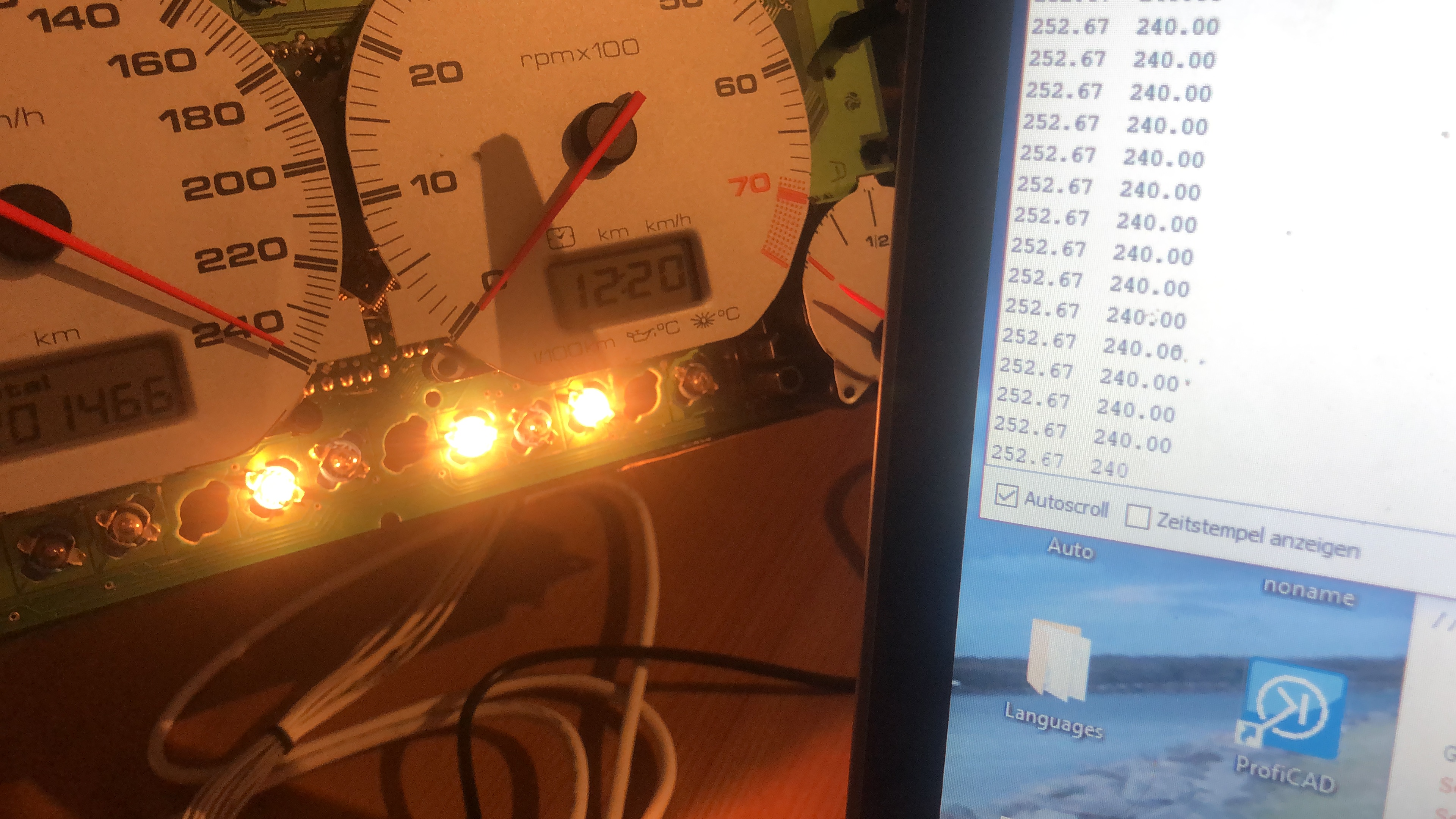

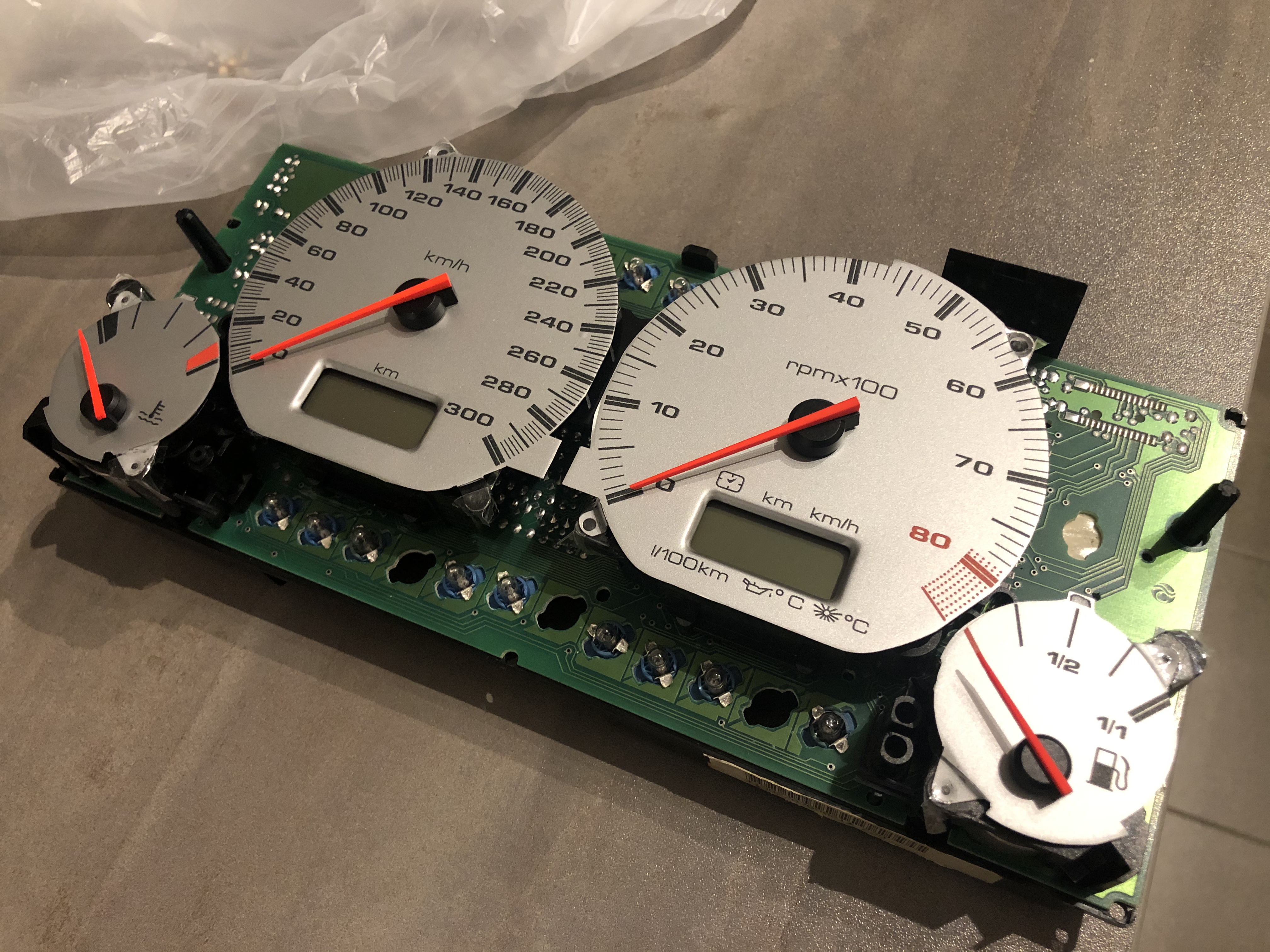

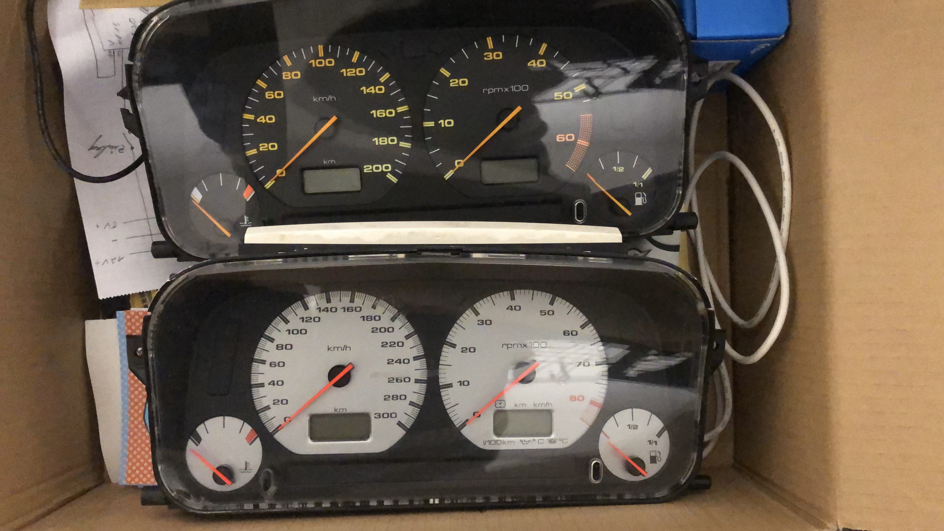

Konkret geht es um meinen Tacho.

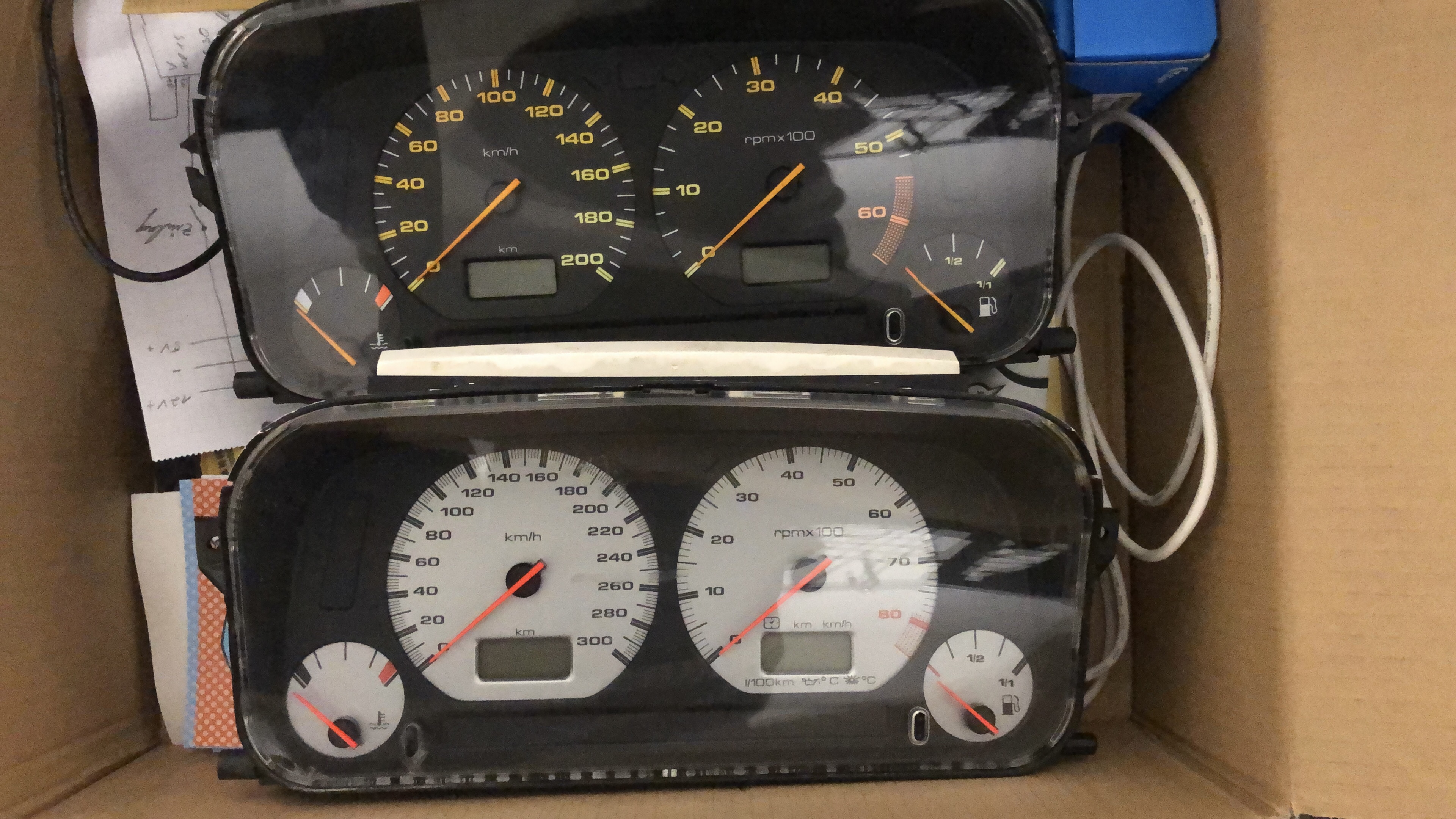

Im Cupra hat man Serienmäßig eine Tacho mit silbernen Tachoscheiben bis 240km/h und 7500 u/min.

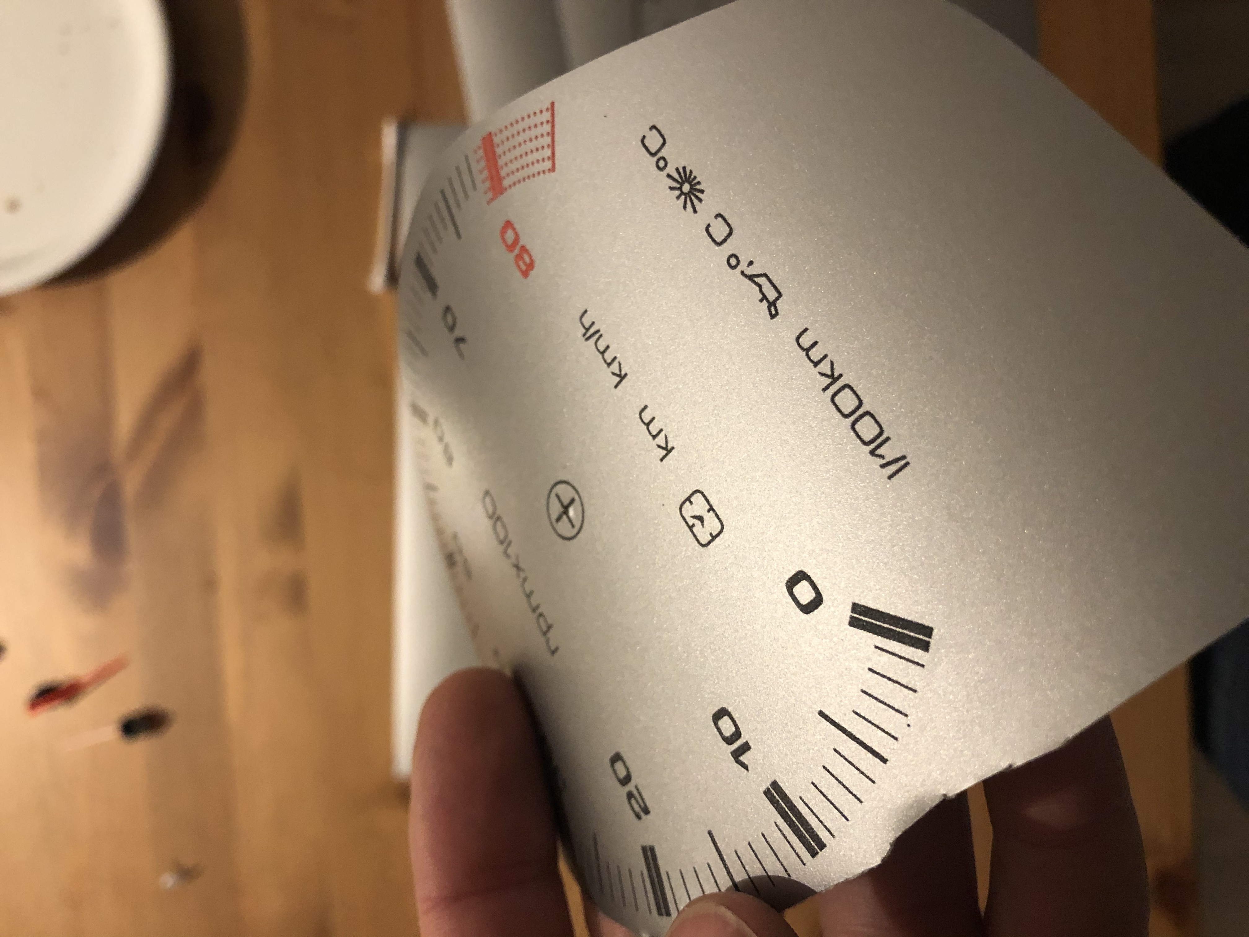

Dar mir das aktuell etwas wenig ist ich von einem Tacho bis 300 (nicht das ich das jemals fahren will) und 8500 u/min träume hab ich mal diverse Tachohersteller angefragt ob dies möglich ist. Leider teilweise mit nur sporadischen und teilweise sogar gar keinen Antworten.
Also hab ich kurzer Hand beschlossen mich dem Thema selbst zu widmen. Habe viel in Foren über Eeprom und deren „Dumps“ gelesen und festgestellt das es anscheinend gar nicht so schwer ist.
Alles was man braucht ist ein Eeprom Programmer und eine Klammer um diesen eben zu kontaktieren ohne ihn auslöten zu müssen.
Komischerweise war das erste was ich im Netz gefunden habe die Änderung des Tachostandes. :lol:
Aktuell warte ich noch auf die Klammer daher weiß ich noch nicht genau ob ich es hinbekomme aber es gibt ja diverse Anbieter die diese Änderung anbieten.
Nichts desto trotz hab die Zeit des wartens schon mal gut genutzt.

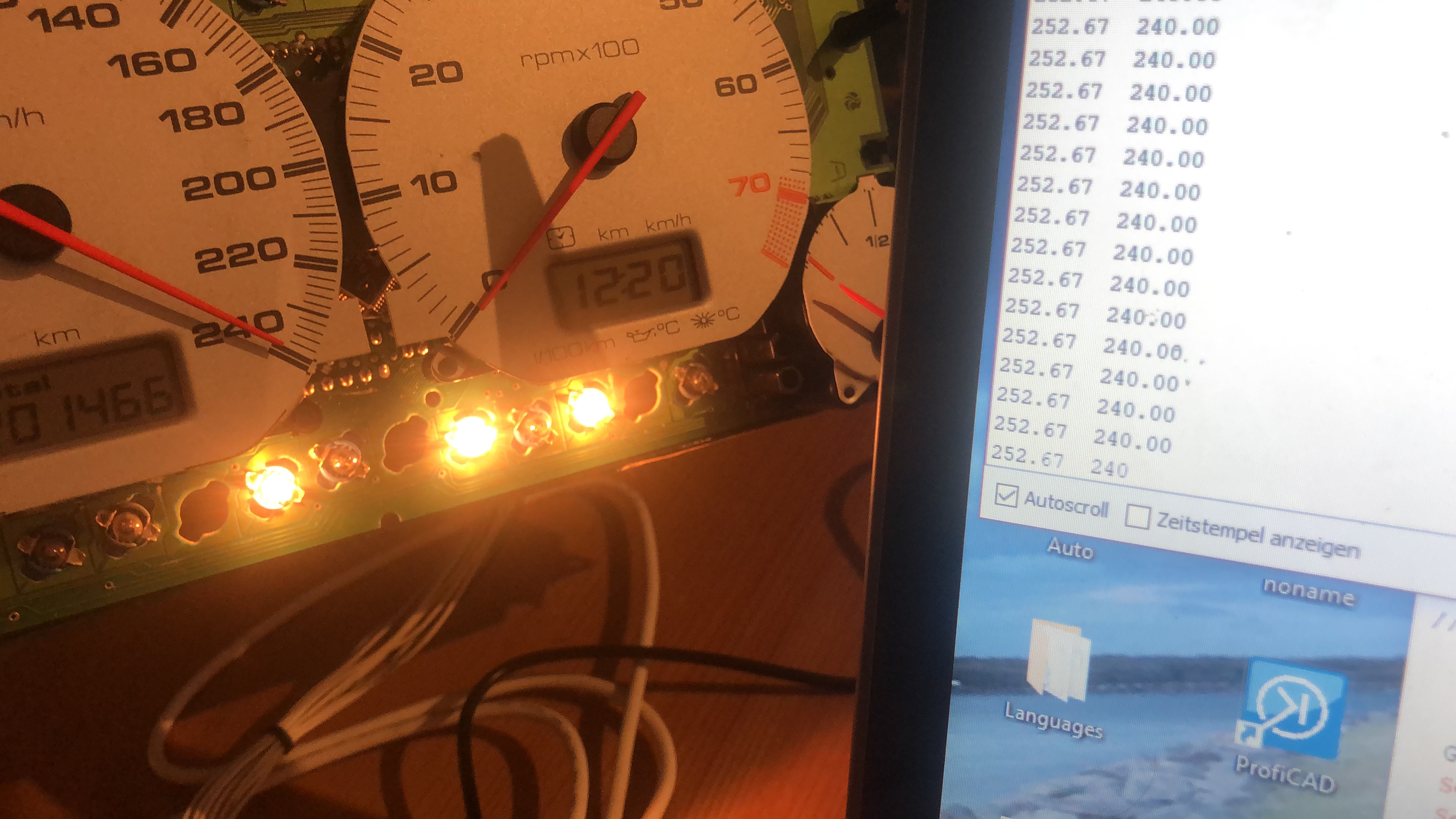

Ich hab mir mal einen Prüfstand gebaut mit dem ich das Tacho und Drehzahlsignal simulieren kann. Die Geschwindigkeit oder eben eingestellte Drehzahl wird mir dann auf dem Computer angezeigt. Alles habe ich mit ein paar elektronischen Bauteilen und einem Arduino Board gebastelt.

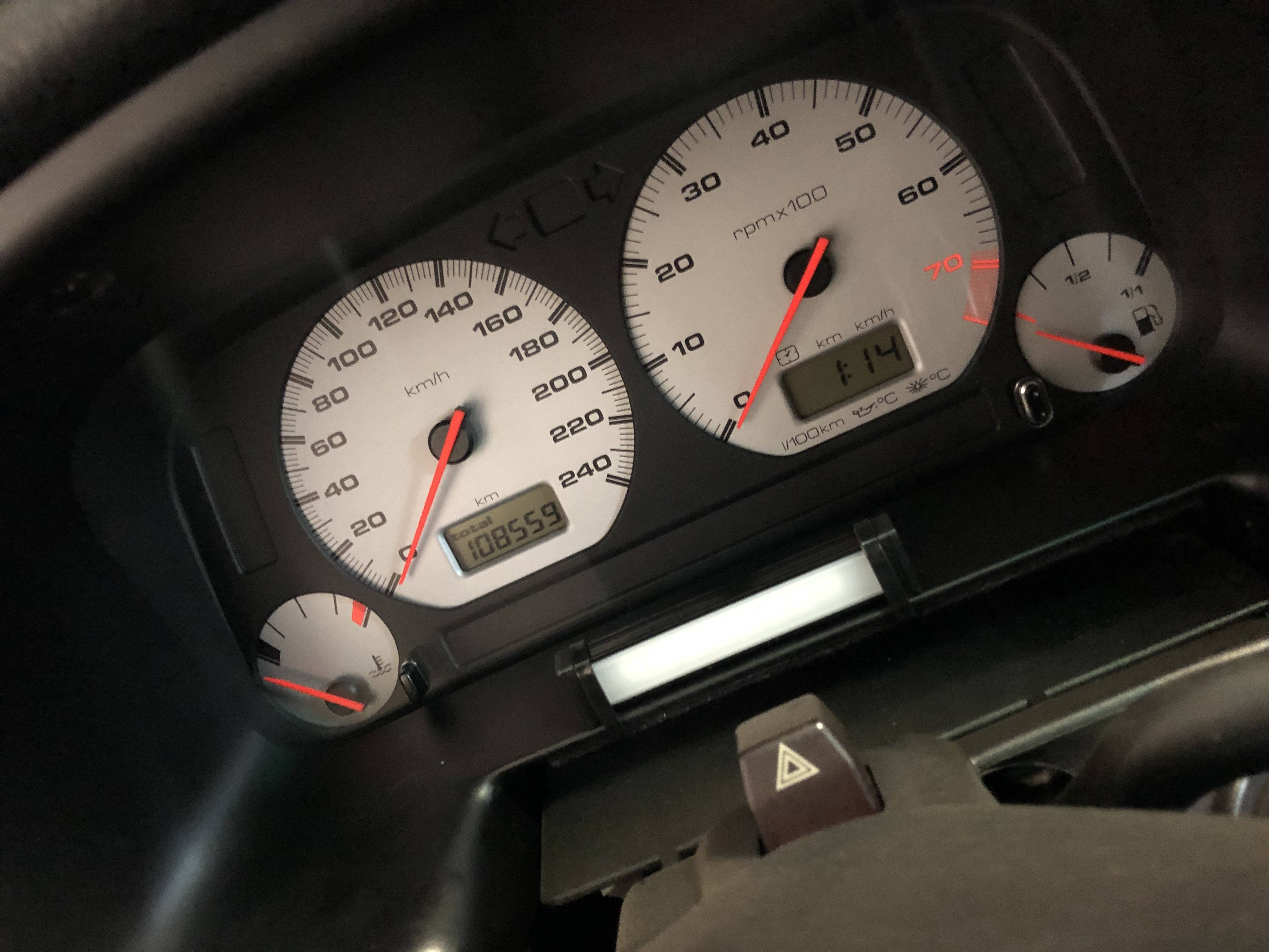

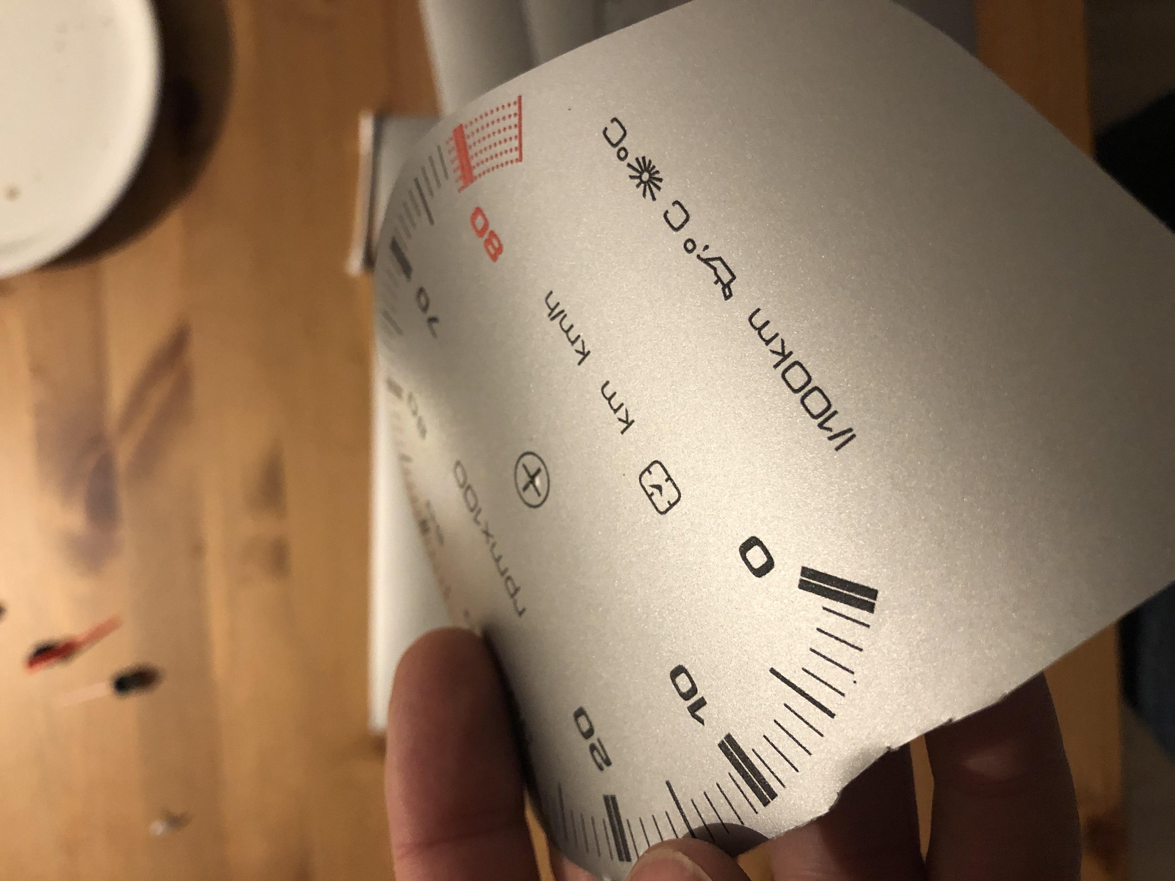

Nachdem ich zumindest schon mal die Testbank habe hab ich mich an die Tachoscheiben gemacht. Alles, wie sollte es bei mir auch anders sein, soll wieder den Originalen look haben. Sprich so aussehen als wäre es nie anders gewesen. Die Frau eines guten Kumpels ist im Mediendesign tätig und nachdem ich Ihr die Skala mittels CAD erstellt habe (ich bin Konstrukteur und konnte damit am besten die neue Aufteilung machen :D ) hat sie mir die Skalen und Zeichen erstellt. Das ganze habe ich dann auf eine matte silberne Aufkleberfolie drucken lassen die ich dann eben wieder auf meine originalen Tachoscheiben kleben konnte.
Ich denke das Ergebnis kann sich sehen lassen und daher wollte ich es euch nicht vorenthalten und evtl. damit eine Idee weitergeben. Vielleicht macht sich der ein oder andere jetzt auch an seine Tachoscheiben. :wink:

Re: Seat Ibiza 6k Cupra - 16V Turbo
Wow, das ist echt absolut perfekt geworden, Respekt. Wenn jetzt auch noch die Hintergrundbeleuchtung schön gleichmäßig und ohne Flecken/Schatten ist...
ibizafreak
Beiträge: 87
Registriert: So Nov 13, 2016 5:14 pm
Beitrag von ibizafreak »
Dankeschön!
Der große Vorteil ist das beim Seat die Tachobeleuchtung von vorne kommt. :D

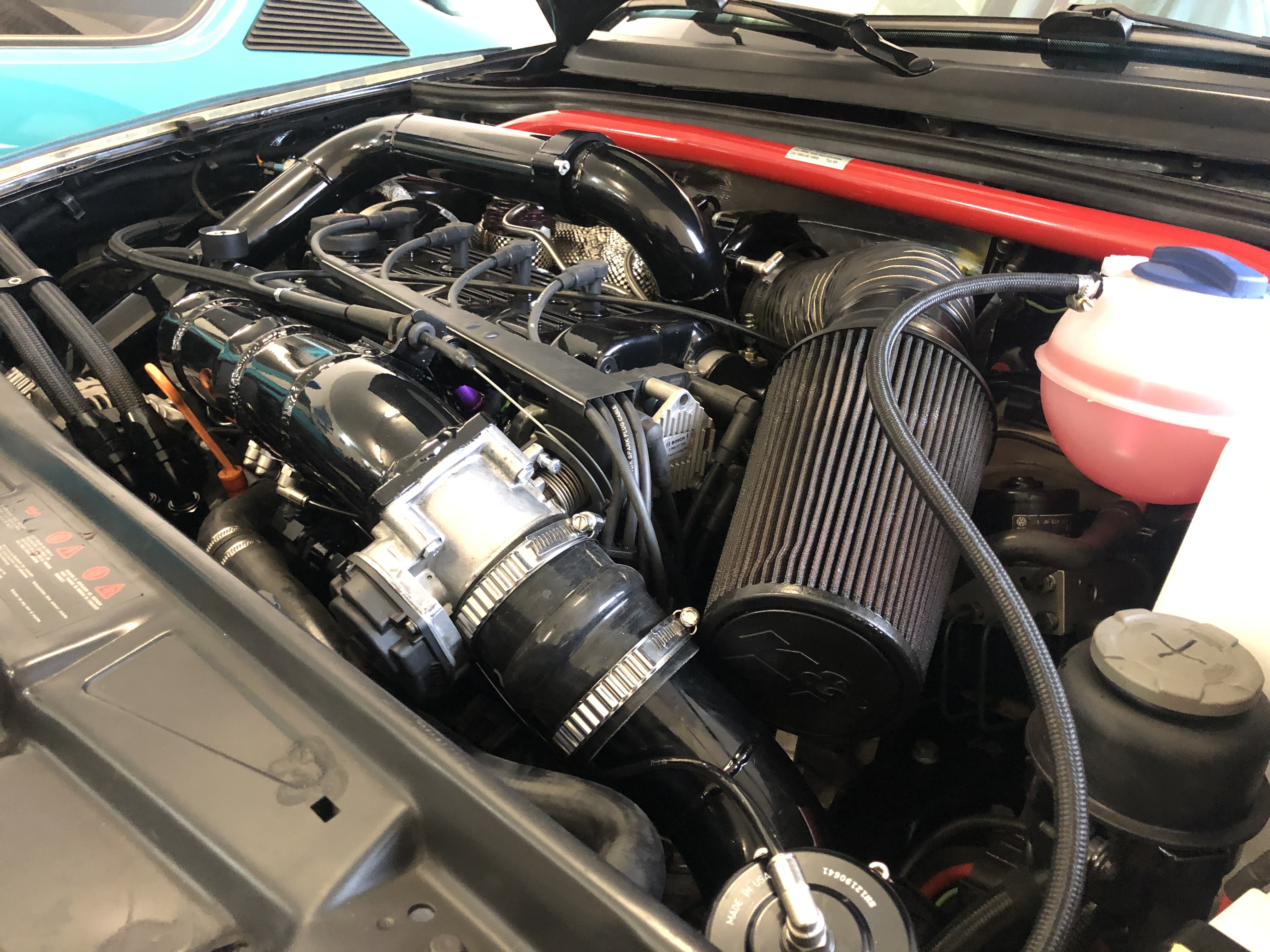

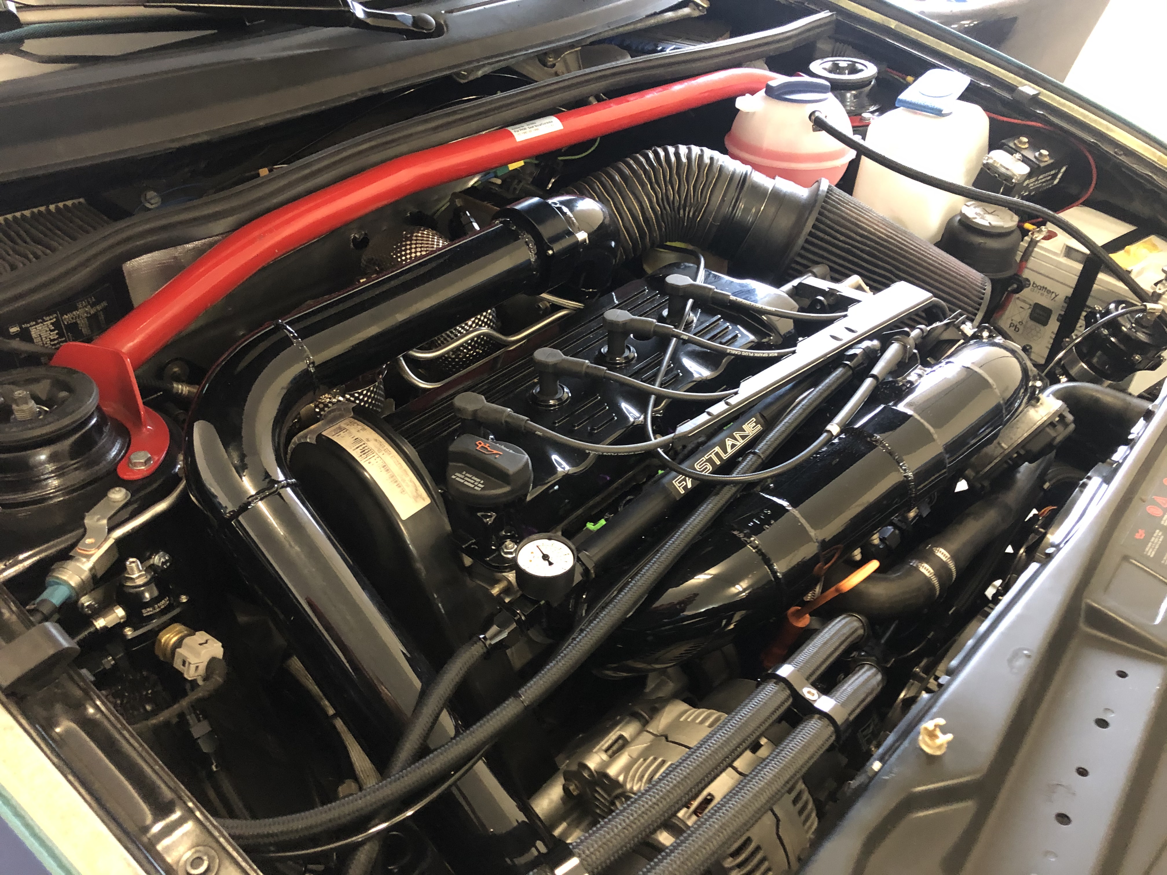

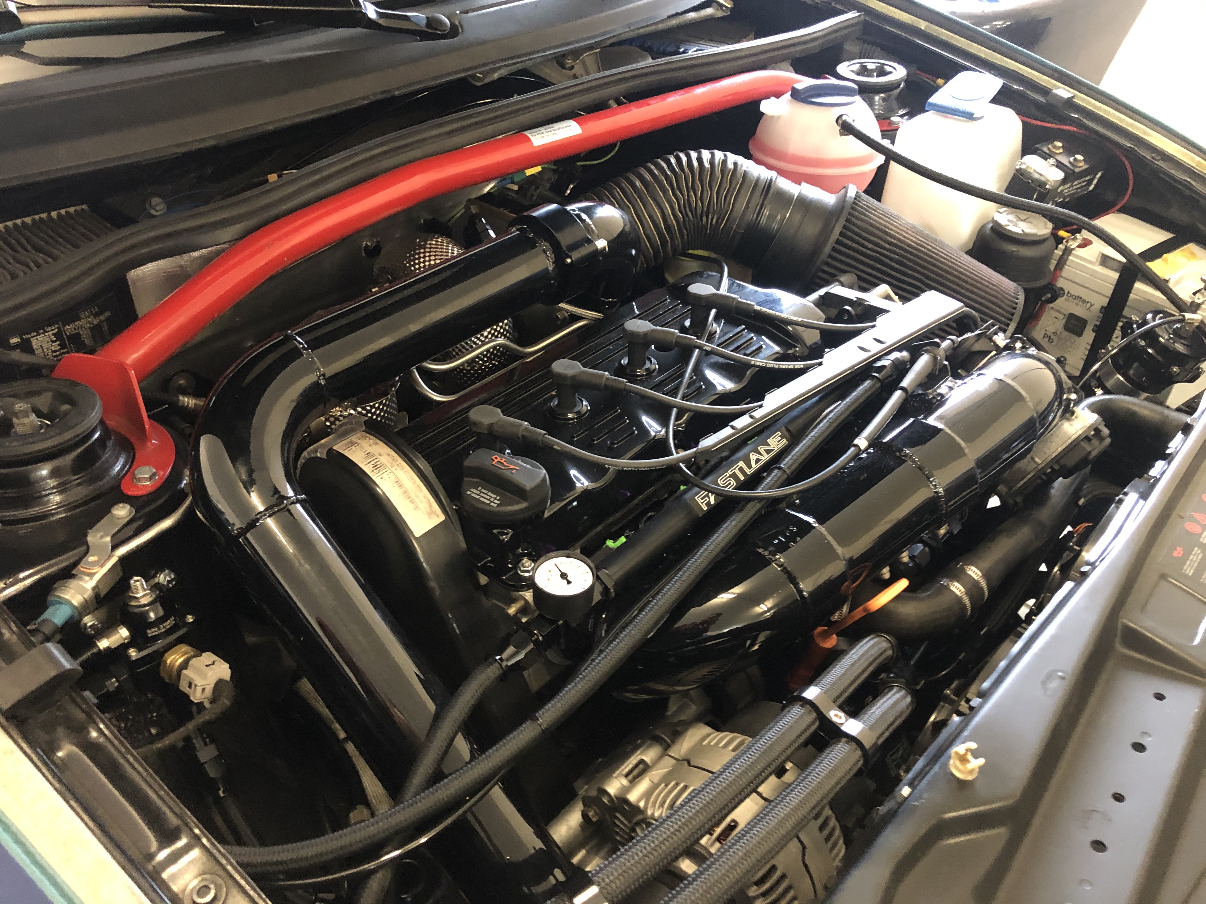

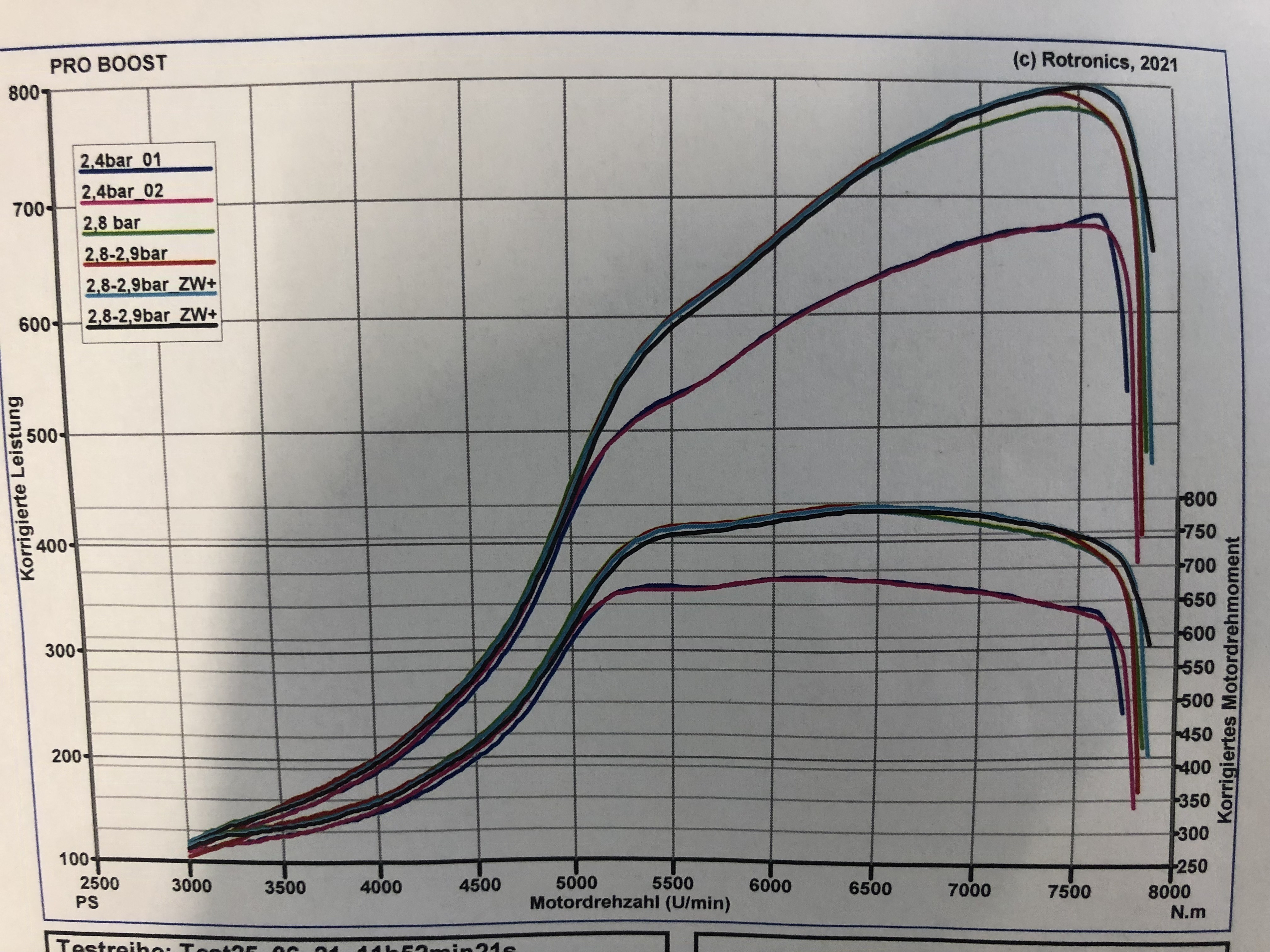

nach langer Schreibpause und dafür effektiver Schrauberzeit melde ich mich auch mal wieder zu Wort. :D

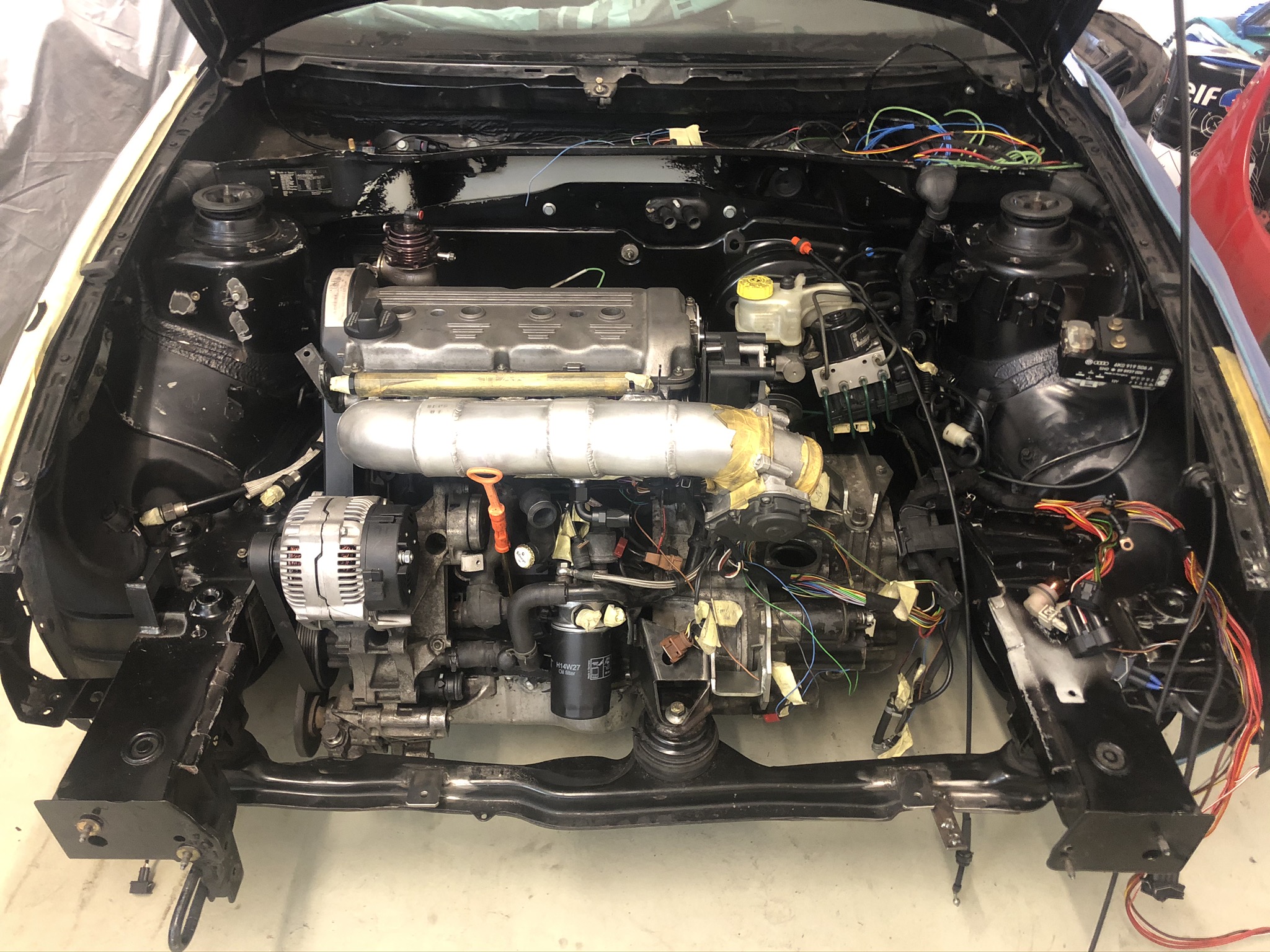

Ich möchte euch das Endergebnis nicht vorenthalten.

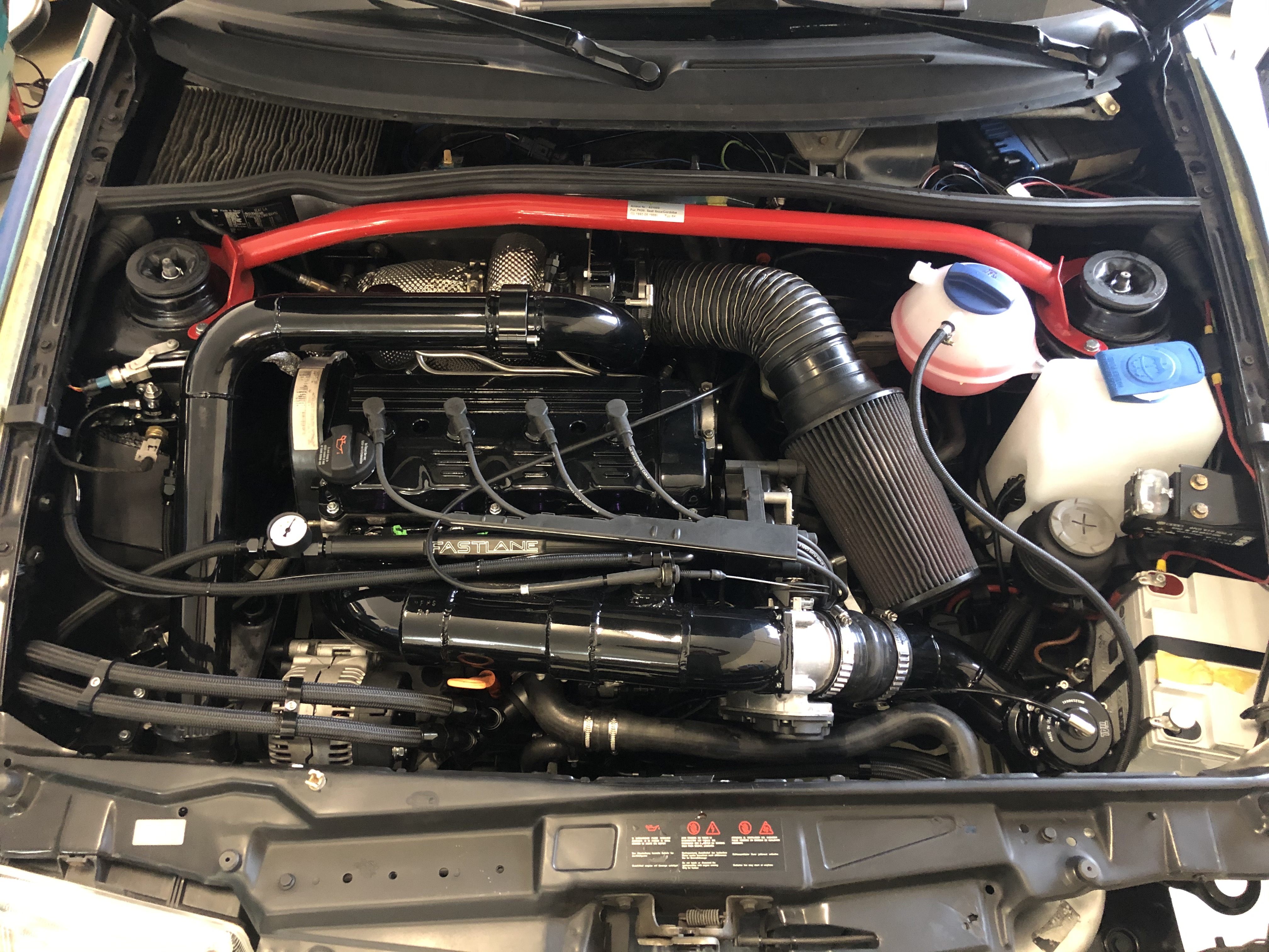

Mittlerweile ist alles schön gepulvert und wieder zusammengebaut.
Abgasanlage, Wastegate und Turbinengehäuse ist jetzt Thermoisoliert.

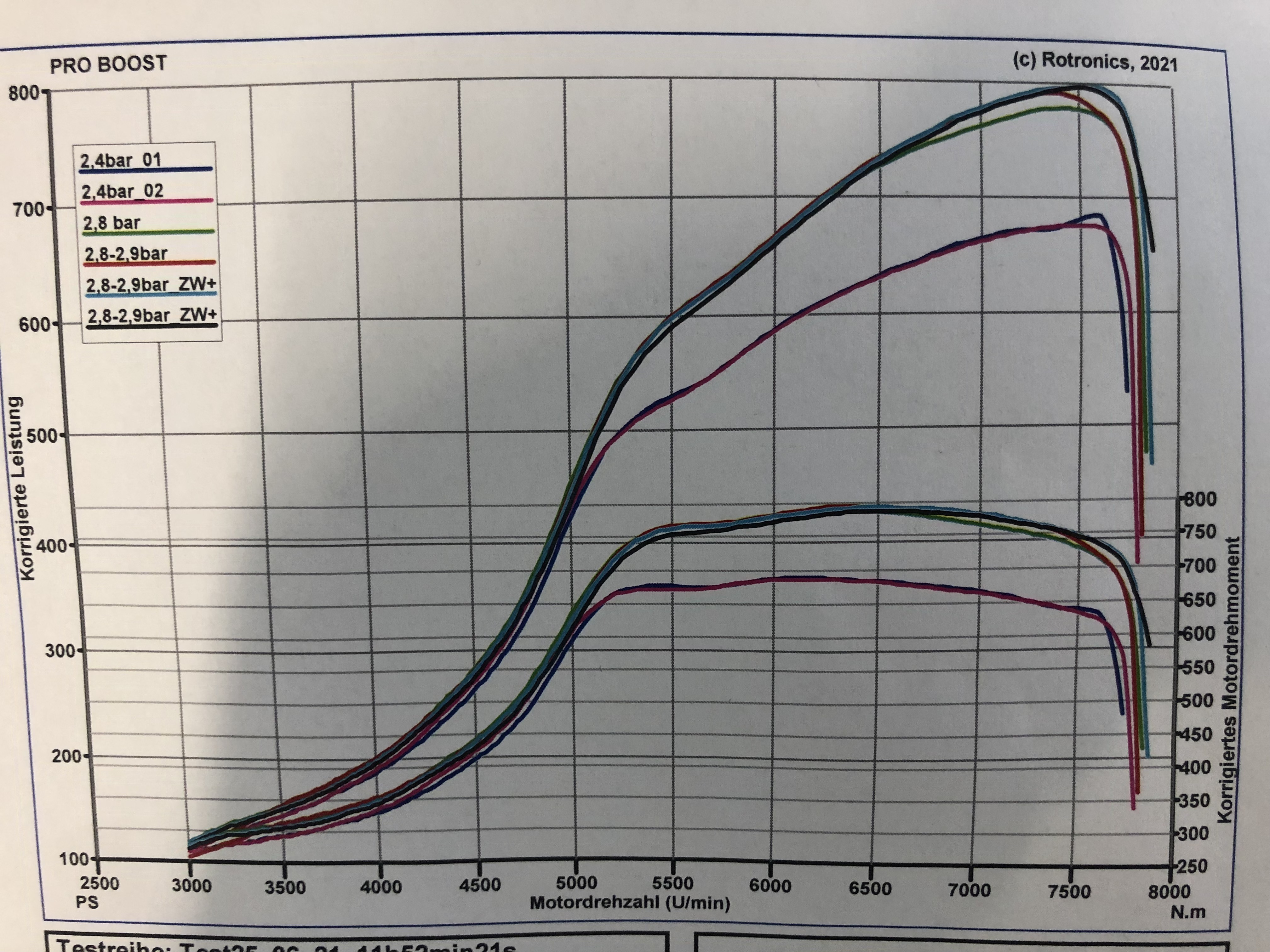

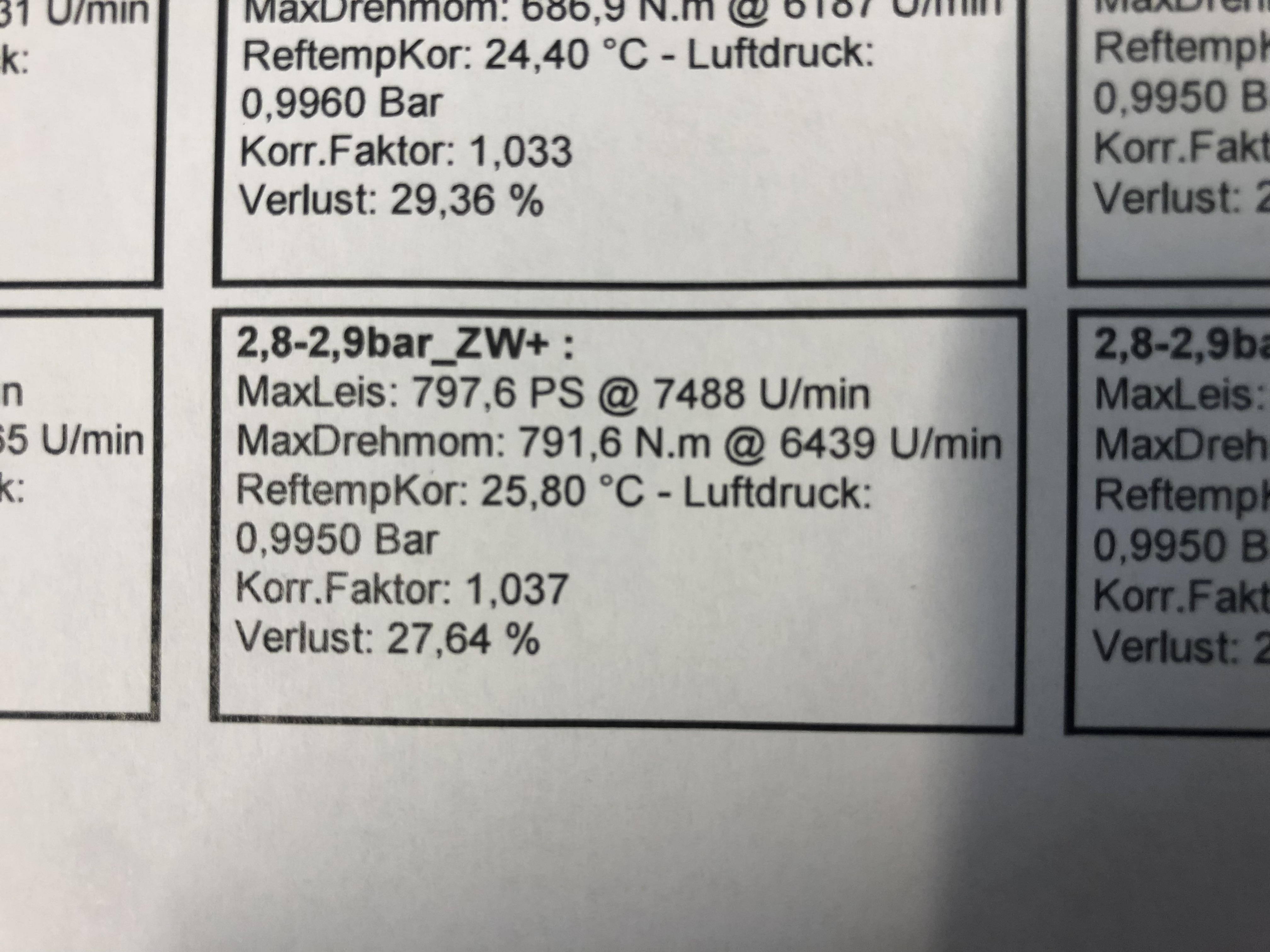

Außerdem habe ich am vergangen Freitag das Ding endlich mal auf den Prüfstand gestellt.
Insgesamt war ich 3 Stunden dort. Auto musst nach dem Umbau ja komplett neu abgestimmt werden.
Gestartet mit Teillastbetrieb. Dann haben wir uns an die Closed Loop Ladedruckregelung ran gemacht.
Was wirklich super funktioniert auf dem Prüfstand!

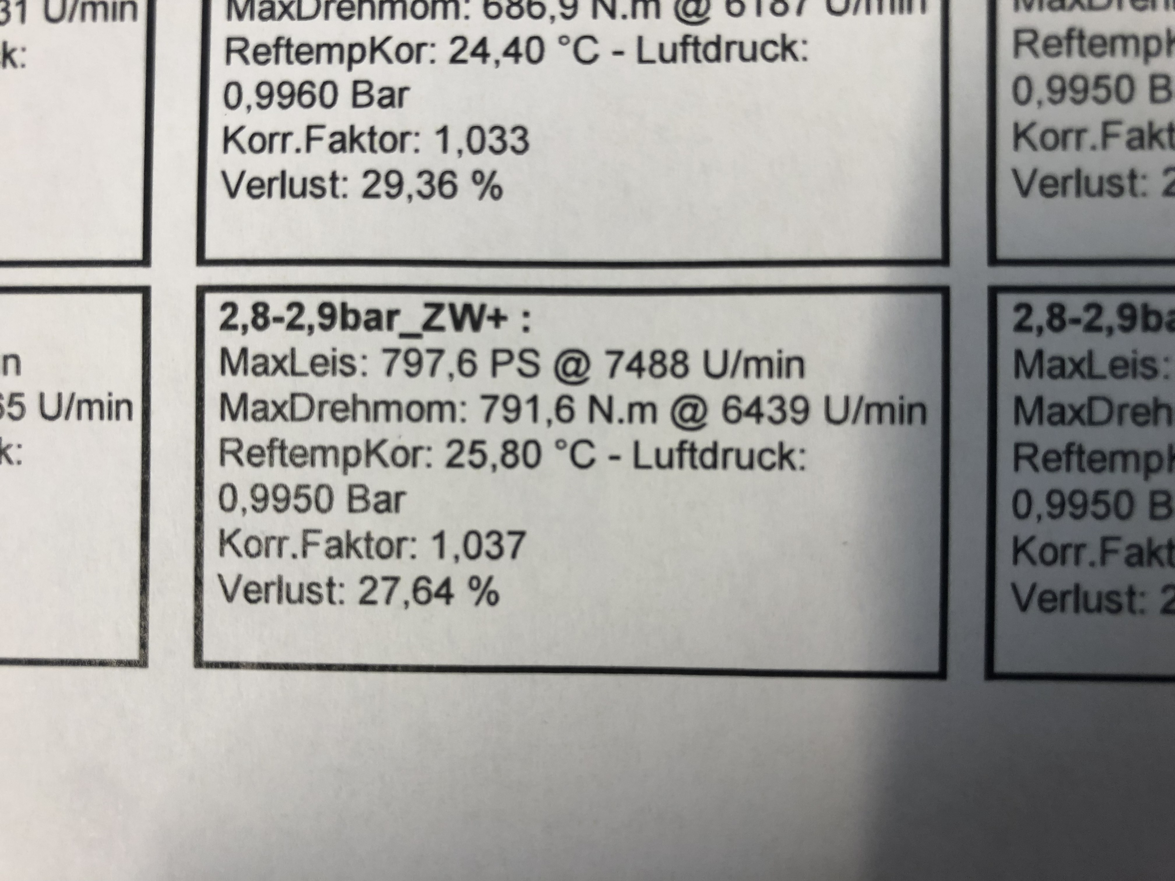

Zum Schluss ging es dann ans aufdrehen. Bei 2,8 - 2,9 Bar haben wir dann beschlossen das das fürs erste reichen sollte.
Ich denke die Kurve und die Leistung kann sich sehen lassen und mit dem Hintergrund das ich fast 800ps auf Ultimate 102 durch einen T3 Krümmer mit nem 38er Wastegate schiebe finde ich es umso schöner. Und das ganze bei einem immer noch positiven Spülgefälle!
Ob der Bereich von 5500 bis 7500 ausreicht wird sich zeigen. Sonst muss ich demnächst halt doch mal die Hydros raus schmeißen und auf Starren Ventiltrieb umbauen.
