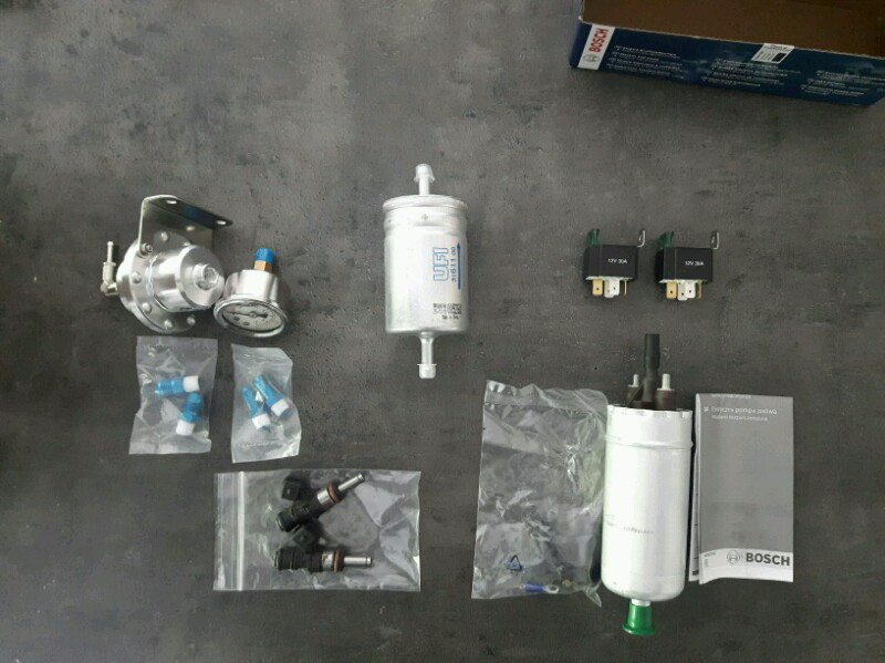

Heute ist wieder was mit dem Kurier gekommen
ist genau dasselbe PDF wie ich vorhin gepostet hatte
Ja, die 107er habe ich mir auch schon angeschaut, hoffentlich brauche ich sie nicht
- 20170922_131914-800x599.jpg (269.28 KiB) 8926 mal betrachtet

Kenne mich aber mit dem Druckregler nicht wirklich aus,
wo kommt welcher Anschluss dran ?
Es sind 2 an der unteren Seite wobei einer davon mit einem Blindstopfen zu ist (für das Manometer vielleicht?) und einer unten am Boden.
Der offene an der Seite hat 2 Punkte als Markierung...
Siehe 2. Bild im Link: https://www.qspproducts.com/brandstofdruk-regelaar.html
PLease Help
DAnke
DAnke
Re: MS2 auf Flugmotor 1/2 VW
An der seite kommt die ruecklaufleitung von den injectoren dran.
Blindstopfen ist fuers manometer.
Unterseite ruecklaufleitung zum tank.
Oben am gewinde ist der unterdruckanschluss,der kann an ans saugrohr angeschlossen werden.
Hast du schon einen plan wie du beide klappen synchronisierbar verbindest ?
Mit einer welle und gelenklager waere keine schlechte idee.
Mal dumm gefragt,wie ist das mit dem gas bei flugzeugen ?
Muss man die ganze zeit die hand am gas haben,oder verbleibt das gas selbstaendig in der gewaehleten position ?
