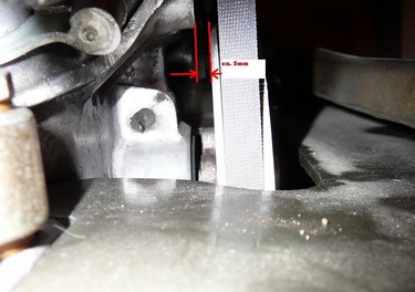

Re: Einbau in Käfer mit Typ 4. Soll ich oder nicht?
schaut ganz so aus,
hinten von der schwungscheibe abdrehen und vorne auf die riemenscheibe wieder gewicht dazu. versteh ich auch nicht ganz.
evtl. hilft dir das bild weiter, bei mir könnte die untere scheibe noch ein wenig weiter nach vorne weil der riemen eh etwas scheps läuft.

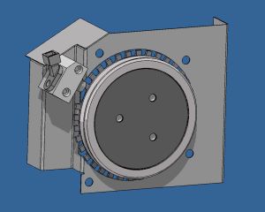

so, habs überarbeitet.
lässt sich jetzt vorne oder hinten montieren und abdeckbleche aus VA kommen auch dazu, damit es schöner aussieht.
wie weit steht die mittlere schraube (von dem flansch) aus der scheibe, wenn diese 15 mm breite hat?
muss man die bleche in der mitte noch mit einem loch versehen?
muss das material für einen vr sensor nicht magnetisch sein?
Yes, du hast natürlich recht, muß magnetisch sein, ich bin wohl noch nicht ganz wachgravedigger hat geschrieben:
Also Idee ist gut aber Gewicht spricht natürlich dagegen.
Jörg

- Beiträge: 1377
- Wohnort: Augsburg
@ovali
dein zeug liegt hier noch und wartet auf abholung...
die riemenscheiben werden diese woche fertig.
hat dein schwiegervater noch zeit was zu machen?
mir würde sowas vorschweben...
motorverkleidung aus V2A mit halter für den VR sensor.
das ganze deckt auch gleich das verteilerloch ab (drunter ist noch ein stöpsel mit o-ring).
daran kann man schön das motorblech hinten und eine riemenscheiben abdeckung verbauen.
so saugt man nicht die ganze warme luft übern auspuff an.
die ausssparung fürs lüfterrad muss man dann am fahrzeug anzeichnen, weil die ja bei jedem gehäuse unterschiedlich sein kann.
