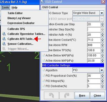

hier hab ich 2 weitere logfiles
meine lambdasonde geht irgendwie noch nicht aber ansonsten läuft er schonmal
wie stelle ich die lambdasonde nochmal ein ?
hatte es schonmal gemacht aber find ums verecken nemme wie das ging
kann mir jemand das kurz beschreiben ? danke euch

Hallo Lars,
die Lamda sonde wird in "tools Calibrate AFR ausgewählt" bei einer LC1 bitte "LC1 default" eingeben
Ist die Standardeinstellung der LC1.
Unter " Basic Setup- Ego control" muss noch Single wideband eingetragen und die restlichen Felder
vervollständigt werden
Bei der LC1 muß halt noch die free Air calibration durchgeführt werden.
Danach sollte es gehen.
Tipp Aus meiner eigenen Erfahrung!!!!
Den Stecker der Lamdasonde auch an die KDFI anschliessen.
(hat mir gewaltig geholfen)

Hallo hab die lc01 nemme drin hab jetzt ne bosch drin und jaw .
Hatte irgendwo gelesen wie das ging aber finds net
Aber ich versuchs mal

Lambdasonde geht auch und liefert hoffentlich richtige werte
Ohne gas läuft er jetzt ca 30 sek dann geht er aus , aber das bekomme ich sicherlich in den griff
