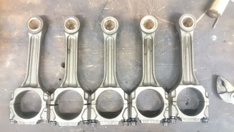

nach langer Standzeit des Wagens durch Hausbau, Fortbildungen usw. geht es in letzter Zeit wieder weiter an dem Wagen.

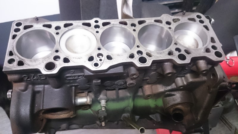

Zuerst einmal wurde ein neuer Motor mit 2,5 Liter aufgebaut
DSC_0436 (Groß) (Custom).JPG (97.94 KiB) 23098 mal betrachtet
Als Basis diente ein 2,4 D Block mit Kurbeltrieb.
Dieser wurde auf 81mm aufgebohrt für die Originalkolben.
Die Pleuel wurden auf den Kobo angepasst und zusammen mit Kolben ausgewogen.

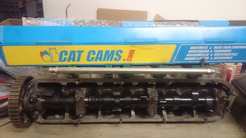

In den Zylinderkopf wurde eine asymetrische Catcams Nockenwelle eingebaut
DSC_0994 (Groß) (Custom).JPG (91.52 KiB) 23098 mal betrachtet

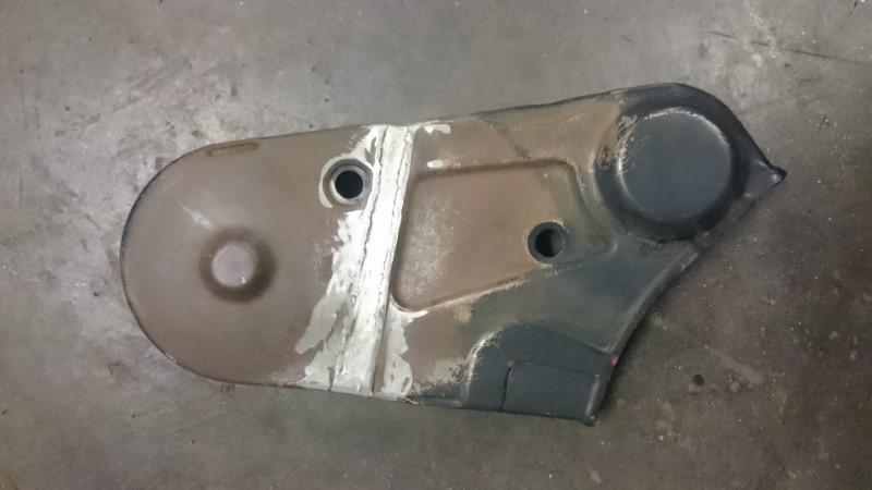

Die Zahnriemabdeckung passend für den Block geändert
DSC_1345 (Groß) (Custom).JPG (76.28 KiB) 23098 mal betrachtet
und das ganze dann zusammengebaut und eingestellt
Verdichtung 8,8:1

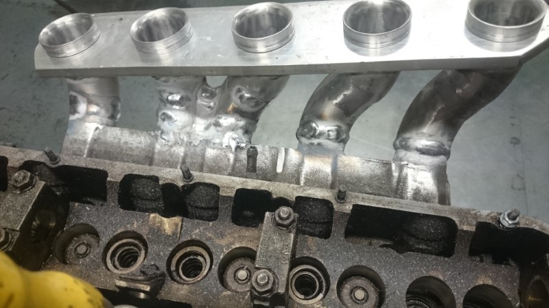

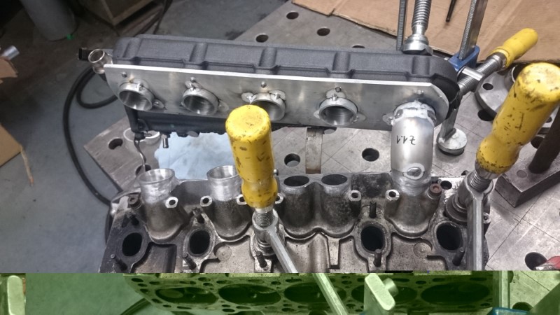

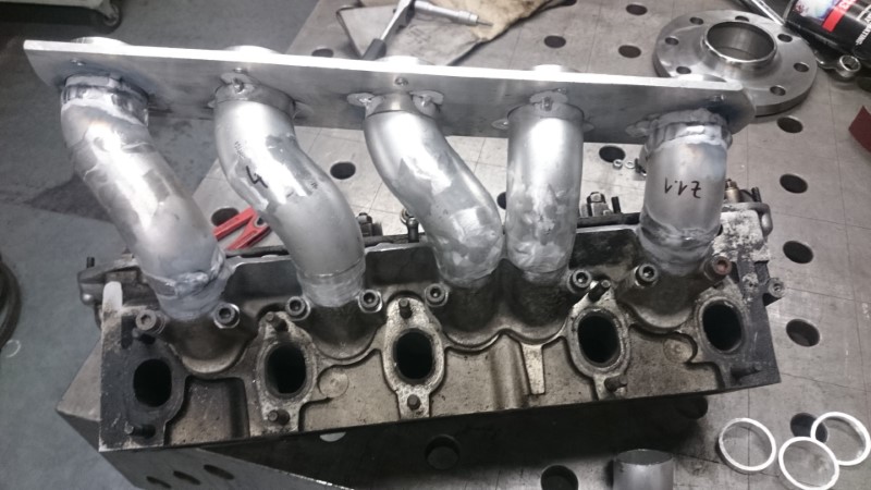

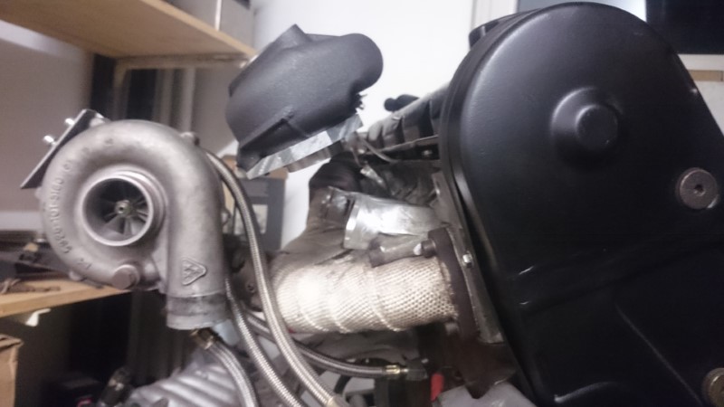

Zusammen mit dem TTRS Spaltsaugrohr wurde ein neues Saugrohr gebaut
DSC_1725 (Groß) (Custom).JPG (114.43 KiB) 23101 mal betrachtet
DSC_1734 (Groß) (Custom).JPG (105.08 KiB) 23101 mal betrachtet
DSC_1739 (Groß) (Custom).JPG (111.59 KiB) 23101 mal betrachtet
DSC_1748 (Groß) (Custom).JPG (98.66 KiB) 23101 mal betrachtet

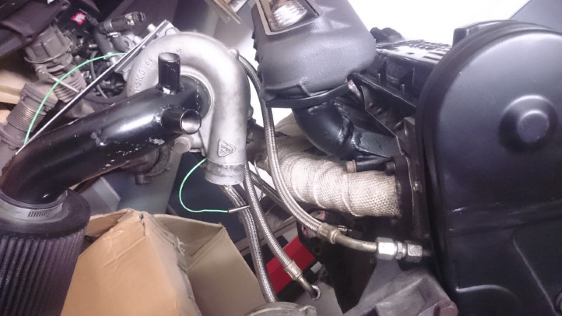

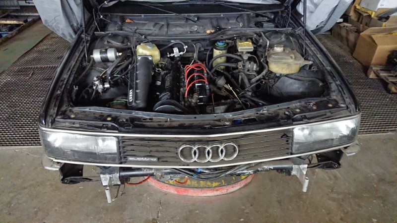

und das ganze dann ins Fahrzeug eingebaut
DSC_0011 (Groß) (Custom).JPG (308.4 KiB) 23101 mal betrachtet
als nächstes kam das Ladeluftsystem dran...
