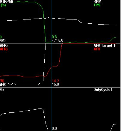

Re: GSX-R MS3x Projekt
Hier mal die Bilder.
Auf dem ersten Bild bist du an Punkt X, passend dazu auch das Table mit der aktuellen Position.
screen Log 1.JPG (32.42 KiB) 8398 mal betrachtet
screen Log 1 table.JPG (16.89 KiB) 8398 mal betrachtet

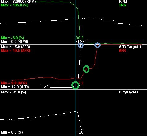

Der geloggte AFR passt aber erst hier zum Punkt X:
screen Log 2.JPG (25.07 KiB) 8398 mal betrachtet
Und im Table ist man dann sogar schon wieder bei komplett geschlossener Drossel, obwohl Punkt X in diesem Fall fast Volllast war.
screen Log 2 table.JPG (28.16 KiB) 8398 mal betrachtet
Blöderweise ist die Zeit nicht mit auf den bildern, weil die sonst zu groß sind.
Die Differenz dieser beiden Punkte wäre in diesem Fall das Lambda-Delay in AT bei knapp 4700rpm und 90%TP.
Wenn Du diese 18 Punkte für das Lambda-Delay von Deinen beiden Table's herausgefunden hast, Kannst Du Dein Kennfeld binnen zwei h komplett bis auf einen AFR von ca. 0,1 an die Sollwerte heran bringen.
Das ist natürlich in sofern cool. das man nach einmaliger Einstellung auf Deinen Motor in Windeseile die passenden Werte auf etwaige Änderungen angepasst hat.
Ich habe zum Schluss halt so gearbeitet, bezogen auf die obigen Screens:
Bei Punkt X im Table steht hier die 175
AFR Soll ist an dieser Stelle 13.1
AFR IST an dieser Stelle 14.2
175 / 131 x 142 = 189,69
Im VE Table an Punkt X die 190 hin geschrieben. Und dies dann quasi für jeden angefahrenen Punkt gemacht. Nach drei/vier Logs passt es perfekt! Man kann halt nicht immer genau den Peak erkennen, der zum entsprechenden Punkt im Table gehört.

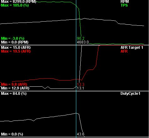

screen Log 1.JPG (45.49 KiB) 8396 mal betrachtet
Was man gerade auch an diesen screenshots sieht ist, dass das Lambda-Delay keinesfalls nur mit der Drehzahl zusammenhängt.
Mein Punkt X ist diese kleine Stufe vom AFR Target, die sich dann an Stückchen später im AFR spiegelt.
Bei fast voll geöffneter Drossel und bester Füllung. *grüne Kreise
Kurz danach sieht man wie sich durch die bedeutend schlechtere Füllung bei gleicher rpm und geschlossener Drossel der Lambda-Delay deutlich größer wird. *graue Kreise
