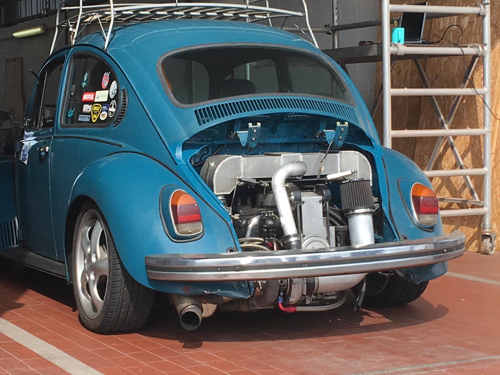

Moin Leute,
Sorry das ich mich nicht mehr gemeldet hab, aber da ich nach bisschen spielen und testen mehrfach (unteranderem) wegen falschen Einstellungen meinen Motor kaputt gemacht habe, war ich bisschen frustriert über die megasquirt und hab mich dann laaangsam in alles rein gelesen so das der Käfer jetzt mit 2,5l und Turbo astrein läuft wie ein 0815 Serienauto mit richtig Schub.
Auf dem Prüfstand war ich auch schon, leider fängt bei 0,2bar und 5500rpm mit 300ps die Kupplung an zu rutschen.
Aber darum kümmer ich mich später, jetzt hab ich mir noch eine Kdfi geholt und Bau die jetzt in mein Daily ein, ein 944s Porsche, dazu gibt’s aber ein separaten Thread!
Vielen Dank an alle die mir geholfen haben!

Beiträge: 1152
Re: Ein Käfer mehr mit der Kdfi 1.4
der dachgepäckträger ist cool :lol:
Jensemann Racing
Beiträge: 46
Registriert: So Jun 30, 2013 6:05 pm
Beitrag von Jensemann Racing »
Hehe Danke, macht aber viele Windgeräusche
bugster_de
Beiträge: 38
Registriert: Mo Dez 28, 2009 3:10 pm
Beitrag von bugster_de »
Jensemann Racing hat geschrieben: ...so das der Käfer jetzt mit 2,5l und Turbo astrein läuft wie ein 0815 Serienauto mit richtig Schub.
Geil! Und naja, 300PS im 800kg Käfer sind ja auch mal eine Ansage. Da darf die Kupplung dann auch mal die Baustelle sein :-)
