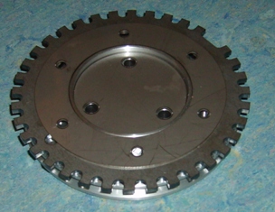

Re: Einbau in Käfer mit Typ 4. Soll ich oder nicht?
hier mal die bilder zu dem lüfterrad zeugs.
die VA teile sind auf einer seite gebüstet und auf der anderen seite glatt.
- die scheibe unten/mitte muss nachgefeilt werden, da hat der fertiger einen kleinen versatz reingebastelt.
- radl3.JPG (87.18 KiB) 13357 mal betrachtet
- montage hinter der riemenscheiben
- radl2.JPG (77.26 KiB) 13355 mal betrachtet
- montage vor der riemenscheibe
- radl1.JPG (83.89 KiB) 13355 mal betrachtet
