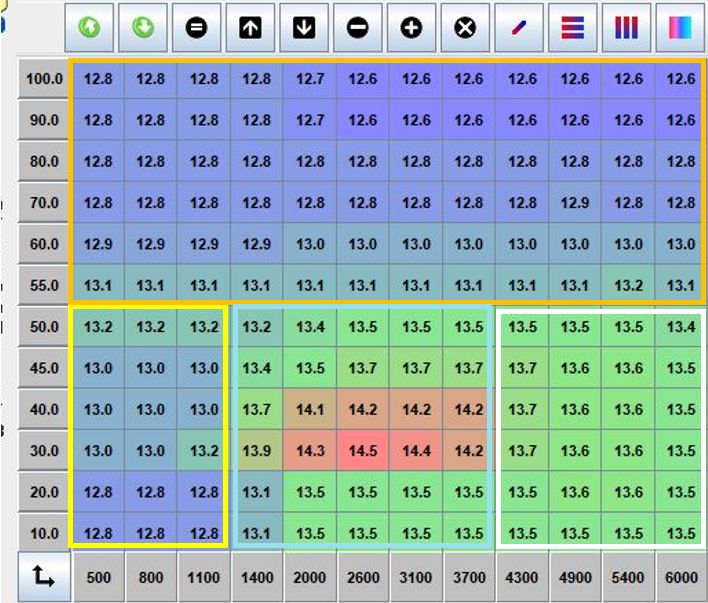

Hallo, ja er läuft nicht ordentlich und ich bin noch in der Findungsphase. Er scheint grundsätzlich immer Probleme zu haben wenn ich magerer als 13.5 gehe. Es kann aber noch sein, dass ich auch zu stark daneben liege in der VE Tabelle. "Fett" kaschiert das wahrscheinlich besser. Ich würde also noch magerer gehen, wenn sich zeigt dass es auch funktioniert.
Bei ITB muss ich erst lernen wo die Bereiche liegen. Das habe ich bis jetzt "erfahren":
- oranger Bereich: Hier ist MAP > 90kPA also schon mehr als Teillast und es wird über TPS gefahren
- gelber Bereich: Hier liegt der Leerlauf (40% bei 900 U/min). Wenn ich hier magerer gehe stirbt er beim Anfahren sofort ab. Ich konnte kaum noch rangieren
- hellblauer Bereich: Die Teillast steckt hier drin, aber eigentlich am oberen Rand bei 50%. Das ist in dem Bild noch nicht umgesetzt. Darunter ist quasi nur Schubbetrieb. Wenn ich im Schub magerer als 13.5 gehe gibt es Fehlzündungen, wenn ich wieder auf das Gas gehe. Da er extrem abmagert wenn die Luft wieder kommt.
- weißer Bereich: Hier habe ich es fetter gelassen, da ich da eh nicht fahre sondern nur im Schubbetrieb durchkomme. Das ist wie im hellbauen Bereich. Bei jedem Schalten bekomme ich Fehzündungen wenn es zu mager ist.
Im Übergang zwischen hellblau und orange verhält er sich komisch. Er will nicht so richtig beschleunigen und man könnte meinen, dass es leicht klingelt. Darüber und darunter ist alles gut.
Besonders ist das aber bei recht niedrigen Drehzahlen. Zwischen 1500 und 2500 geht bei Volllast nicht viel. Er macht nur TPS abhängig verschieden modulierte Ansauggeräusche. Das liegt wahrscheinlich an der recht scharfen Nockenwelle. Aber was gibt man dem Motor in diesem Bereich (orange rechte Seite)? Fett und weniger Zündung? Was ist die Strategie bei einer scharfen Welle, wenn die Drehzahl noch zu untertourig ist? Und sagt jetzt nicht schalten :D

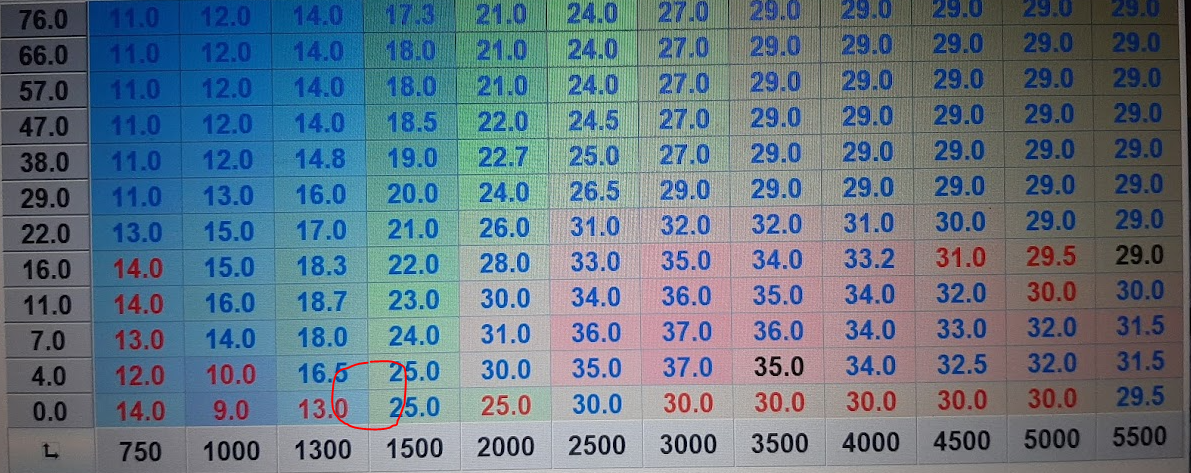

Hi, mal wieder ein Update und ein Problemchen.
Ich hatten einen erfolgreichen Ausflug zum ITB Modus hinter mir. Es hat gut funktioniert. Trotzdem bin ich aus verschiedenen Gründen wieder zurück auf Alpha-N mit Mulitply MAP.
Das Auto läuft so wieder sehr gut. Nur habe ich einen Bereich in dem sich der Triebstrang immer wieder aufschaukelt. Die Drehzahl schwingt dann schön. Dazu reagiert auch die Zündung weil sie im Kennfeld die Vorgabe bekommt. Den MAP Sensor habe ich stark gefiltert in SW und auch in HW (Benzinfilter und Schweißdüse).
Was ist jetzt hier die Ursache und was nur eine Folgeerscheinung?
Jetzt ist meine Frage. Kann es mein starker Zündwinkelanstieg in diesem Bereich sein? Wie viel Grad pro 1000U/min sind denn akzeptabel?
Es passiert in dem roten Bereich bei ca. 2% TPS und 1300 bis 1500 U/min. Ich denke ich mache hier zu viel Zündung bei wenig Drehzahländerung. Ich habe das gemacht um da schön viel Zündwinkel zu haben für das Rollen bei ca. 50km/h.
(1.51 MiB) Noch nie heruntergeladen
Es kommt wohl auf einen Versuch an mit einer anderen Zündtabelle :roll:

Das wird dir niemand sagen können, da jeder Motor inkl. Antriebsstrang anders auf spwas reagiert.
Ausprobieren.
Ich habe bei niedriger Last auch in einem Drehzahlbereich einen großen ADV Sprung drin, um das Schlagen im Antriebsstrang zu minimieren wenn man von Zug auf Schubund umgekehrt kommt. Bei mir klappt das.

Warum fährst du die Zündung über Tps ?
Gehe doch hin und erstelle dir erstmal eine volllastkennline in einem Map basierter Zündung.
Wie bei einem alten Verteiler mit abgezogenen unterdruckschlauch.
Dann schrittweise bei niedrigen Map von der vollastlinie etwas mehr Advance hinzugeben.
So haben wir es beim opel gt gemacht und hat prima funktioniert.
Aber den Bereich beim abtouren unter 2500 rpm und sehr niedrigen map haben wir die zundung sogar ein paar grad reduziert,
Eben weil er dort gerne anfing zu schwingen und schlecht runter kam.

Danke für die Rückmeldungen. Ich habe es gerade ausprobiert. Die Summe aus einen weiteren Drehzahlstützpunkt, weniger Gradient in der Zündung und noch etwas mehr SW Dämpfung auf der Drehzahl haben es beruhigt. Ich muss es aber noch etwas weiter optimieren.
Das MAP Zündkennfeld will ich auch noch ausprobieren. Mein MAP ist nicht sehr gut, aber für die Zündung würde es wahrscheinlich schon reichen.

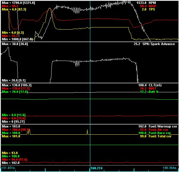

Hier noch ein Bild. Achtung teilweise sind die Signal gezoomt.
Ansonsten finde ich die Anregungen gut. Ich sitze aber gut auf Porsche 944er Sitzen mit genug Schenkelauflage. Das Gaspedal ist mit Igus Buchsen gelagert, der Gaszug hat einen nachgerüstete Teflon Röhrchen. Die Rückholfeder ist gerade so stark dass es gut läuft. Der Gaszug ist lang genug und die Motorlager sind hoffentlich steif genug.
Durch die Filterung der Drehzahl ist es jetzt auch ruhiger geworden mit der Zündung. Ich werde mir wohl das Drehzahlsignal an sich noch genauer vornehmen müssen. Aber man spürt ja im Auto die Schwingungen, deshalb dachte ich auch dass es auf dem Drehzahlsignal ja auch "echt" sein kann. Sonst ist die Drehzahl ja auch ruhiger.
