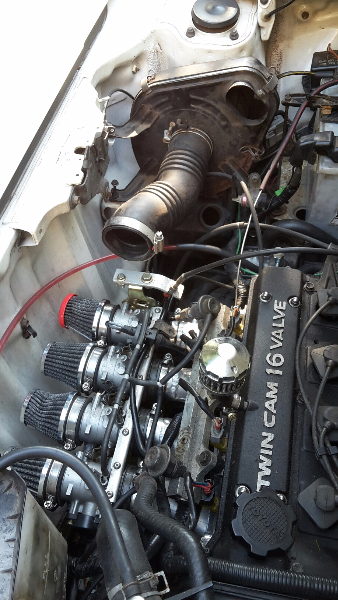

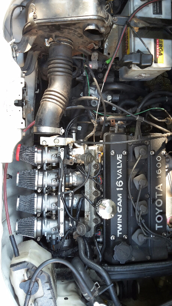

Tach zusammen,
Hat jemand zufällig Kenntnis von einem LMM mit einem Anschlussmaß von D=65mm?
Den 70er würde ich notfalls probieren, denke aber eher nicht, dass ich die Original-Schläuche meines MR2s da drauf bekomme...

Re: LMM (MAF) und UMC1
Ne. Da wirst Du den 70er testen müssen. Diese blöden faltenschläuche sind auch nicht toll. Habe ich am Golf zwar auch damit gelöst, war aber eigentlich gegen meinen Willen...
Was hast Du für Wellen drin? Ich denke, dass man einen maf nicht unbegrenzt nutzen kann. Beim Golf mit nur 268er schrick habe ich gerade im unteren Bereich bis ca. 2000 die ve auf fast 200% setzen müssen, da durch das pulsieren der ansaugluft, bedingt durch die nocke, viel zu wenig Luftmasse bei voll aufgerissener Klappe erkannt wurde. Das wird mit schärferen Wellen sicherlich noch schlimmer. Und kann auch nicht mit anpassen der maf Kurve beseitigt werden, da man sonst an anderen Stellen im Table auf um die 50% gehen musste...
Ich werde in dem Auto noch die 276er testen. Aber spätestens mit 288 wird der Ofen absolut aus sein! Alternativ mit dualtable arbeiten und bis 2000 oder noch höher über A/n oder Map fahren und erst darüber den maf einsetzen...
Wenn Deine Wellen nicht sonderlich scharf sind, wird es aber keinen Stress geben. Dann wird es aber auch deutliche Vorteile bringen, die itb's wieder raus zu schmeißen.

Danke, dann lege ich die Airbox auf 70mm aus, wenn ich das irgendwann mal angehe.
Original waren es symmetrische Wellen, 240° Öffnungswinkel und 7,56mm Hub.
Jetzt fahren ich 260°/252° und 9mm/8,5mm Hub. VE musste ich über das gesamte Drehzahlband deutlich anheben, nach dem Umbau nur der Wellen, die Füllung ist also definitiv besser. Ergebnis auf der Rolle waren 140 statt 124 PS, allerdings: die NoWe waren nur mit dem Messchieber justiert, die ZKD leicht undicht, mindestens ein Kolben hatte einen Kipper, und und und. Also sub-optimal, das alles.
Ab Werk hat das Auto recht lange Ansaugkanäle vom Plenum zum Kopf, außerdem je zwei pro Zylinder von denen wiederum je einer mit einer Klappe verschließbar ist. Deren Schaltpunkt hatte ich in der MS so appliziert, dass die Umschaltung kaum noch spürbar war, dennoch hatte ich das Gefühl, dass die Auslegung nicht mehr so gut zu den neuen Nockenwellen passte und der Sound...naja ;)
Daher ITBs, und einfach weil's geiler ist. In dem Zuge hatte ich auch den Motor komplett überholt, neue Kolben, etc., Verdichtung etwas erhöht, Kanäle angepasst, etc. pp.
Er hat jetzt durch die ITBs alleine zwar vermutlich nicht immens an Leistung gewonnen (akustisch schon :mrgreen: ), ich kann aber als Nebeneffekt den Leerlauf wieder auf 700 rpm runterdrehen, was ich ganz angenehm finde.
Typische Leistung mit den Wellen wären so 150-160 PS, also knapp 100PS/L - ich denke, dass das jetzt auch hinhaut.
Wellen mit mehr Öffnungswinkel sind seit ich bei der Motorrevision auf andere Tassen umgebaut habe, auch eine Zukunfts-Option, vorher ging es halt nicht, da die sonst die Shims rausgekickt hätten.
