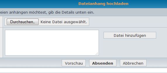

Wie hast du das den hochgeladen???
Muss ich das in eine Datei kopieren?
Wenn ich die Seite aufmache hängt sich der Internet Explorer auf ;)
Re: GSX-R MS3x Projekt
Lade das doch mal hier im forum hoch, mit dem Link kann man nichts anfangen.

Also bei mir gehts mit Rechtsklick- Link speichern unter.
Wenn ichs direkt mitm Browser (Chrome) aufmache, dann öffnet er mir das File halt direkt im Browser (Als unformatiertes Textfile)
Im Forum kann ichs leider nicht hochladen, dafür ist es zu groß. Hatte ich auch als erstes versucht.
Habs jetzt alternativ mal ins Google Drive geladen. Müsste auch funktionieren. Aber ich werde gleich nochmal ne Fahrt machen.
