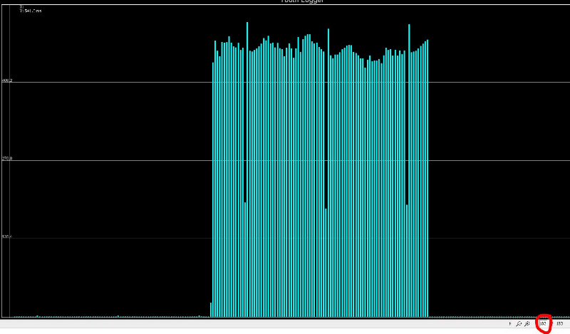

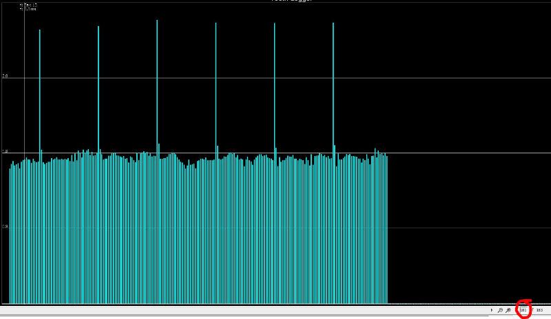

Geht um den Dauerbrenner Absterben. Während der Fahrt ist alles OK, außer dass ich im Datenlog alle paar Minuten mal nen Sync Lost Reason#2 sehe. Merkt man aber nicht mal.
Unten seht ihr einen Tooth Log im Leerlauf bis zum Absterben. Bis zum Set 181 von 183 ist alles in bester Ordnung. Aber dann beim Set 182 scheint das Signal invertiert zu sein?! Hä, was issn da los? Daraufhin geht auch der Motor aus, selbst wenn im Set 183 alles wieder ok zu sein scheint. Vielleicht haben die Sync Losts während der Fahrt die gleiche Ursache nur dass er sich dann wieder fängt, weil die Drehzahl höher ist?
Sensor kaputt?! :|

ist das nicht im ersten Screenshot auch schon verpolt? Weil der zweite Balken nach dem ersten großen auch noch etwas höher geht.

CKP hat geschrieben:ist das nicht im ersten Screenshot auch schon verpolt? Weil der zweite Balken nach dem ersten großen auch noch etwas höher geht.
D.h. ich sollte es mal mit falling statt rising edge versuchen?

Nein, sondern Kabel vertauschen.
Also beim VR-Sensor würde ich einfach beide Kabel vertauschen.
Beim Hall würde ich dann mal Masse und Signal vertauschen. Versorgungsspannung so lassen wie bisher.
Wobei ich selbst noch keinen Hall-KW Sensor hatte.
Habe gerade mal alten Log rausgekramt, als ich neuen Motor eingebaut habe.
Da hat er nicht höher als 6000 rpm gedreht (bzw dann ging der Motor aus wegen Sync Loss). Dann Tooth-Log gemacht.
Sah so ähnlich aus wie bei deinem ersten Screenshot. Nur war der zweite Balken noch bisschen höher als bei dir.
Dann Masse und Signal vom VR-Sensor vertauscht und dann hat wieder alles gepasst.
Musst dann nur wieder den Tooth #1 Angle neu einstellen! (Ganz wichtig)
Kannst ja direkt beim ersten Start nach dem Kabelvertauschen nochmal einen Screenshot machen.

Ok, werd den Sensor mal auf VR- legen und nen Tooth Log machen. Seid ihr euch denn einig, dass der kleine Balken nach der Lücke sicher auf ein Problem hindeutet oder bloß ein möglicher Ansatz?
