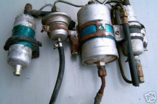

kann mir einer das benzinpumpen system von mercedes erklären?
warum haben die 2 pumpen?
verwenden die keine rücklaufleitung zum tank?
mercedes benzinpumpe > wie funktioniert das system?

Hallo, Pumpe, Filter, Druckspeicher, separater Rücklauf.

Re: mercedes benzinpumpe > wie funktioniert das system?
moin
hätte gerne schon eher geantwortet, konnte mich aber nicht einloggen
warum auch immer...
also, ganz außen sind links und rechts 2 benzin pumpen
mitte links das dämpfungselement und mitte rechts der filter
die zwei pumpen hatte glaub ich nur der 560er und 6.9er
die "kleinen" benze hatten nur eine pumpe
der rücklauf läuft seperat direkt in den tank zurück
die pumpen sind für ca 6bar systemdruck gut, k-jet halt
