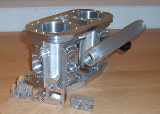

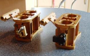

zweiter versuch mit cnc gefrästen drosselklappen.<br />hatte einfach bock welche zu machen und das osterwochenende war lang.
die fertig montieren klappen in gold chromatiert

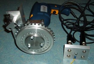

funktionsprüfung von vr sensor und triggerrad

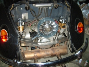

die ersten teile sind im fahrzeug verbaut
der typ 4 motor mit 2l vopo köpfen, 48/40er ventilen, 42er einlasskanäle (auf der cnc maschine gespindelt).<br />DIY auspuffanlage.<br />103er SM zylinderkit, 316er schleicher nocke.
DIY auspuffanlage.
Zuletzt geändert von gravedigger am So Mai 18, 2008 6:03 pm, insgesamt 1-mal geändert.

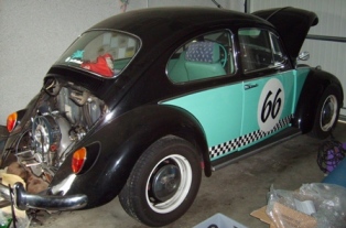

teil5
hier der ganze &quot;kleine wagen&quot;.<br />verbaut sind noch rundum corrado G60 bremsen mit bmw 325 bremsscheiben hinten auf DIY adaptern und radnaben.<br />das beste, die haben sogar den tüv segen bekommen.
hier der ganze "kleine wagen".

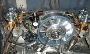

hier der motor mit den bezinleitungen und dem druckregler anstelle der alten zündspule

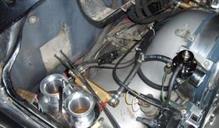

hier sieht man die t-stücke.<br />habe im rück- und zulauf jeweils ein t-stück damit ich je seite eine ringleistung für die düsen haben.<br />ist dann ähnlich wie beim wasserboxer im bus.

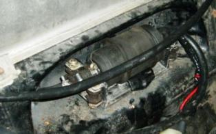

hier die postion der benzinpumpe.<br />normal ist hier der waschbehälter und der bremsflüssigkeitsbehälter verbaut.<br />den stutzen unten am tank hab ich auch von 6mm auf 8 mm umgebaut.<br />die kunststoffleitungen fürn sprit verlaufen im rechten heizungsschacht .

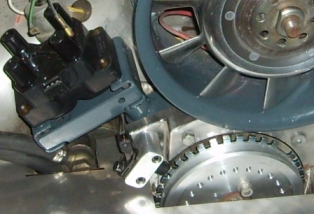

Dein Triggerad inkl. Halterung gefällt mir echt gut, wie hast Du die Platte über dem Verteilerloch abgedichtet ?
Da hatte ich nämlich anfangs Probleme mit der Dichtheit, ich habe dann nachher eine Welle gedreht, die da genau rein passte mit einem originalen Verteiler Dichtring.
Stand meines Umbaus: Käfer 2,4l
Bilder
Video
Remmele 2,4l Typ 4
MSextra 3.11 & TunerstudioMS , EDIS4 , 48er VGS Klappen, WBO2 von techedge 2E0
Beiträge: 1377
Wohnort: Augsburg
Re: MS in Käfer mit 2.4l Typ4 - der 2te
Beitrag von gravedigger »
habe eine welle mit o.ringen nuten gedreht und am ende der welle ist der ford halter für die edis spule angeschweisst (die bosch spule passt da genau rein) sowie eine lasche, die unters spannband für die lima geklemmt wird.
bei ovali haben wir einen kurzen alustöpsel mit o-ringnuten gedreht, der unter dem blech liegt. bei mir musst ich ja das blech ausschneiden und so.
das blech sorgt auch dafür, dass der stöpsel in position bleibt.
hab auch lange über die postion der spule nachgedacht und so passt es jetzt ganz gut.
ovali hat die edis spule an die gleiche stelle gebaut, nachdem er länger nach einem platz gesucht hat.
sein umbau sieht aber deutlich eleganter als meiner aus.

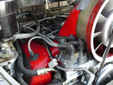

Ovali
Beiträge: 74
Registriert: Mo Sep 17, 2007 5:42 pm
Beitrag von Ovali »
ja mach ich wenn die einspritze auch drin ist.
bis jetzt schauts so aus:
motor 001b.jpg (58.71 KiB) 19211 mal betrachtet
