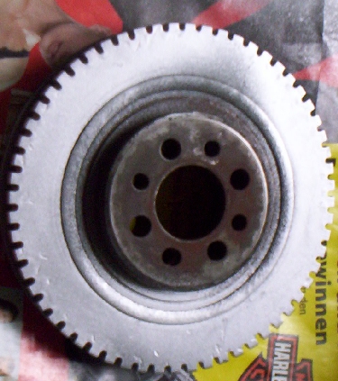

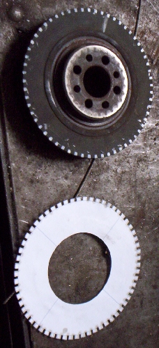

ich habe nen 9A auf eine Motronic 2.5 aus einem Vectra A 2,0l 16V umgebaut und habe mir das Triggerrad aus dem Riemenrad gebaut.
Den OT Geber habe ich dann auf der Rückseite des Motors gebaut. Der Ist aus einem Audi 20VT, sollte aer jeder normale Impulsgeber gehen.
Vorteil brauchst Motor und Getriebe nicht trennen.
Was die Bilder nicht zeigen ist, das noch 2 Zähne runtergeschliffen werden müssen
