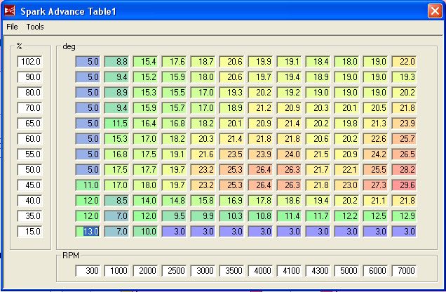

ist das bei 1000u/min und kleiner last absicht? und auch teilweise so harte sprünge drin....
hast du das aus einem original kennfeld übernommen?

wenn du genau auf die einstellungen gukst .... primary ignition load ist alpha n.
und nicht speed density oder itb. bei alpha n ist das ganze einwenig agresiver. deshalb die grossen spruenge.
mfg
genosse

Boah, Gratulation wenn es damit laeuft.
Aber empfehle dir dringend die Aufteilung der Winkel-Achse neu zu ueberdenken.
Und das Kennfeld sieht auch sehr verbesserungsbeduerftig aus.
