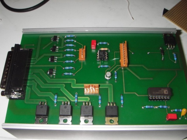

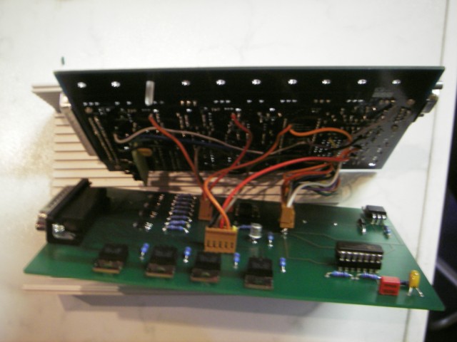

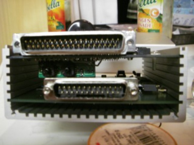

Bilder von meiner Platine die ich habe damals angefertigt habe siehst du hier.
Hab ich damals alles draufgepackt was ich so gebraucht hab. Zweiter Trigger Eingang für Zylinder Eins Erkennung auf der Nockenwelle(Pflicht für Sequi und echtes COP und nicht COP als Wasted Spark :wink: ), AGT Messung, Ladedruckregelung, Drehzahlmesserausgang,4 Einspritzdüsentreiber, 4 Treiber entweder für Zündspulen mit oder ohne Internen Treiber. Hab mir die damlas in 70µm Kupfer fertigen lassen :D
Geht Mühelos in ein Reichelt Standard Gehäuse. Falls du Interesse hast kannst dich melden.
