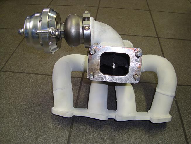

Wer hat den Krümmer beschichtet, und was hat es gekostet?

Der Krümmer wurde bei einer, in Hamburg ansässigen Fluggesellschaft, beschichtet. Mit dem Zeug werden irgendwelche Brennkammern in Flugzeugturbinen beschichtet, angeblich soll es so das Non-Plus-Ultra sein.

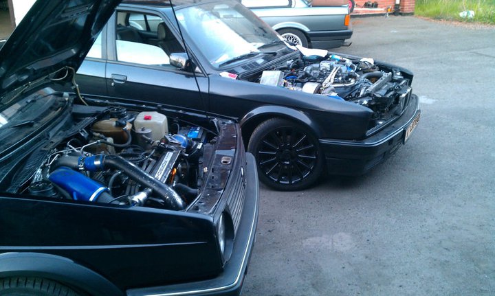

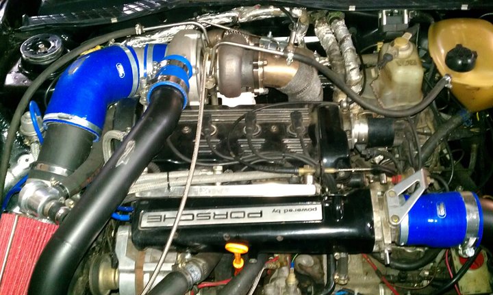

Hänge mal was zum Gucken an...
- mein Motorraum.jpg (92.05 KiB) 17172 mal betrachtet
- abgasturbokrmmer.jpg (63.81 KiB) 17172 mal betrachtet
- golf u bmw.jpg (76.81 KiB) 17172 mal betrachtet

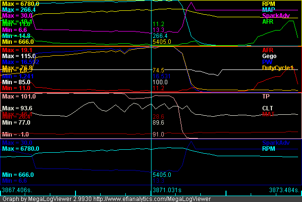

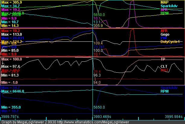

...wir haben gestern....bis heute morgen um 6h noch einen draufgelegt....schaut selber.
- graph_neuer Lader.png (21.09 KiB) 17102 mal betrachtet

Haste im 5.Gang Angst bekommen oder war die Strasse am EndeHHTC hat geschrieben:...wir haben gestern....bis heute morgen um 6h noch einen draufgelegt....schaut selber.
Spark ist noch sehr Zahm, und warum hast du die welle in der Temperatur ?

Spark ist.wirklich zahm, afr ist ja auch noch recht fett....war die erste Probefahrt mit neuem Lader....ich bin echt von dem Gas gegangen weil ich etwas Panik hatte...

Re: VW Golf 2 Syncro Umbau ? 1,8l 16V Turbo 4 Motion
hallo mike
@peter "und warum hast du die welle in der Temperatur ?"
dampfblasen
jetzt im ernst!
mach mal langsam auf den ersten blick sind da noch einige baustellen!
deine pw macht zwei knicke nach unten, ich schätze mal dein deccel geht da an?
du bist mit deine dutycycle bei 110% gewesen, deutlich über 300kpa wirste mit den düsen nicht schaffe!
warum steigt dein mat nicht 29°C ?
map sensor defektHHTC hat geschrieben:...wir haben gestern....bis heute morgen um 6h noch einen draufgelegt....schaut selber.
dampfblasen
jetzt im ernst!

Die Welle ist im Log nicht die ganze Zeit so wellig, ich führe das auf meine sep. Lüftersteuerung und meine nicht mehr ganz so frische Wasserpumpe zurück. Die CLT beim Start des Log lag bei 81°C die max CLT bei 97,4°C....das sollte vertretbar sein.franksidebike hat geschrieben:hallo mikemap sensor defektHHTC hat geschrieben:...wir haben gestern....bis heute morgen um 6h noch einen draufgelegt....schaut selber.![]()
dampfblasen![]()
jetzt im ernst!
Die Knicke in der PW bzw DC sind komisch, besonders weil das AFR davon nicht beeinflußt wird.
MAT auf der Fahrt zwischen 24°C und 48°C...es war verdammt kalt gestern Nacht/heute morgen (6h)...ein guter LLK in der gesamten Fahrzeugfront...denke das ist auch absolut realistisch.
Was ich aber noch nicht ganz verstanden habe ist wie sich der duty cycle errechnet...und welche pw kann man den E-Ventilen zumuten?
Übrigens ist der Map-Sensor nicht kaputt, wenn du mutig genug bist komm vorbei
hallo mike
duty cycle ist die zeit die deine ventile geöffnet sind, üblich sind bis 85%, die ventile sollen wärend eines cycles (720° KW) für maximal 85% geöffnet sein.
bist du dir 100% sicher das dein clt richtig anzeigt? 97°C finde ich schon grenzwertig!HHTC hat geschrieben: die max CLT bei 97,4°C....das sollte vertretbar sein.
dein afr zeigt sehr fett an da werden sich die knicke kaum widerspiegeln.Die Knicke in der PW bzw DC sind komisch, besonders weil das AFR davon nicht beeinflußt wird.
bei meinem klitze kleinen kühler geht das sehr viel schneller, da schaffe ich wärend weniger sec. locker 20° mehr! ich wundere mich das sie bei dir während des beschleunigens nicht steigt.MAT auf der Fahrt zwischen 24°C und 48°C...
das der bei so viel druck so gut funktioniert habe ich nicht gedachtein guter LLK in der gesamten Fahrzeugfront...
die öffnungszeit (PW) deiner ventile kann dir egal sein solange du die nicht auf der werkbank mit strom versorgst!Was ich aber noch nicht ganz verstanden habe ist wie sich der duty cycle errechnet...und welche pw kann man den E-Ventilen zumuten?
klar mach ich! aber nicht vergessen du hast bei mir auch noch eine freifahrtÜbrigens ist der Map-Sensor nicht kaputt, wenn du mutig genug bist komm vorbei
