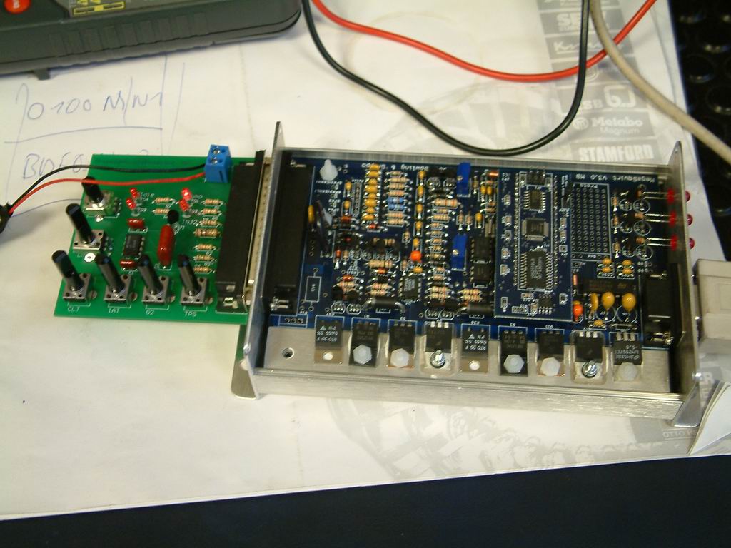

Kuck mal auf dem Bild, das ist ,meine MS2 V3. Da siehst Du ziemlich genau was mit Plastikschrauben befestigt ist.
http://www.plcomputer.de/mega/DSCF0018.JPG
Wird aber auch hier ganz genau beschrieben: http://www.megamanual.com/ms2/V3assemble.htm
Alle Schrauben die mit Nylon bezeichnet sind, sind Plastikschrauben.
U5, Q11, Q5, Q3, Q1 und der MAP Sensor, werden alle mit Plastikschrauben befestigt.
