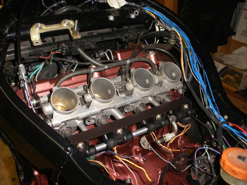

Versuch mal ein Bild anzuhängen wie es bei mir aussieht.

- PB160151.JPG (180.38 KiB) 12345 mal betrachtet

Na Mensch, das sieht ja schon mal ganz gut aus. Die GSX-R Klappen scheinen ja recht gut zu passen. Kann das sein das du die dinger auf dem Kopf stehend eingebaut hast? Ich weiss nich, aber wenn die Einspritzdüsen jetzt nach oben genau an die Kanalwand sprühen könntest du evtl. probleme beim abstimmen bekommen, ich hatte so einen ähnlichen Fall schon mal.
Das der Luftfilterkasten noch passt ist ja mal geil, da ist bei mir gar nicht dran zu denken. Gibts da eigentlich noch Trichter für oder bleiben die Klappen so?
Das mir dem Wasserflansch passt bei mir, dadurch das die Gasbowdenzüge in der mitte sind und der TPS links, allerdings musste das Orginale Poti gegen ein kleiners getauscht werden, war etwas knifflig die sache.
Wie ich das mit der Spritpumpe mache weiss ich auch noch nich genau, wahrscheinlich eine externe mit nem Catchtank, was aber viel mehr Kopfschmerzen macht ist die Tankanzeige. Der gute alte Hahn is ja nu weg und leer is da wirklich leer. Naja, da fällt mir aber auch noch was ein.

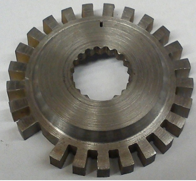

Werd morgen mal ein Bild machen von meinem Triggerrad wenn ich in der Garage bin, hoffentlich vergess ich das nicht
Reingehaun........
Edit: Habs mal endlich geschafft ein Foto vom Triggerrad zu machen
- trigger.jpg (97.52 KiB) 12206 mal betrachtet

Also das mit der Lücke im Triggerrad sehe ich da nicht so als Problem an. Ich weiss ja nicht wie das bei der Megasquirt ist aber bei meinem Steuergerät kann man den Versatz einstellen.

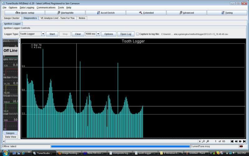

Hi.svenwe77 hat geschrieben: Einzige wo ich mir noch etwas unschlüssig bin ...
die genaus Positionierung der Lücke vom Trigger-rad.
Soweit ich weiß ist die Position der Lücke im Triggerrad ab MS2 grundsätzlich "egal". Damit es zu keinen Problemen beim Anlassen kommt solltest Du die Lücke zwischen die OTs legen. Also beim 4-Ender offset 90° vor OT. VW macht's bei seinen Motoren 80° vor OT. Irgendwo in dem Bereich. Weil da ist die Drehzahl beim Anlassen am konstantesten. (Beim 8-zylinder entsprechend 45° vor OT, aber die gibts ja eher selten bei Mopeds
Hier mal ein Bild:
[Quelle: www.msextra.com ]
Das Timing der Düsen kannst Du ab MS2 frei wählen.
Wo es bei diesem Triggerrad-Krams wohl Probleme geben kann ist, wenn Du ein Triggerrad ohne Zahnlücke verwendest in Verbindung mit nem Nockenwellen-Sensor. Dann musst Du sicherstellen, dass der Schaltimpuls des NoWe Sensors nicht genau auf einer Triggerflanke am KW Geberrad passiert.
Oder hab ich die Frage falsch verstanden?

@ pigga ...
Das sind genau die Dinge die ich wissen wollte
Besten Dank erstmal für´n schönen Signalverlauf
Trigger-rad lass ich mir samt Lücke lasern ...
ähnlich wie vom Rabauken mit 24-1
80-90° vor OT macht auch irgendwie Sinn ...
Nur für was ist denn die Lücke im Triggerrad überhaupt zuständig!?!?!
ich dacht bis jetzt immer die Lücke am KW-Trigger ist ein MUß
und der damit gekoppelte Signalsprung
muß möglichst genau mit dem Zeitpunkt der Öffnung des Einlassventils übereinstimmen -
damit´s n sinniges Gemisch gibt (selbst bei Semi-sequ.)
und halt die Steuerung quasi n Bezug hat wann EV öffnet -
und sozusagen ab der zweiten KW-Umdrehung zurückrechnen kann -
damit eingespritzt wird bevor´s EV öffnet - und der Einspritzyklus beendet wird wenn´s EV öffnet (+/-)
Ich will hier jetz echt nich päpstlicher als der Papst sein *g
ich will nur die Analge und die groben Zusammenhänge verstehen
und da ist bis jetzt der Groschen noch nicht gefallen -
wann die Steuerung - ich sag mal das Signal bekommt -
JETZT Einspritzen *g
und fortführend WANN genau Zünden *g
Dieses - genaue - wann - da was - passiert ..
wird jetz nur Trigger-rad samt Lücke an der KW benötigt oder brauch da keine Lücke -
wenn (weil evtl. genauer) auch n Trigger-Rad samt Lücke an der NW verbaut ist...
und das ganze entzieht sich grad noch meiner Kenntnis *gg
So und wegen Foto´s ...
kommen wenn ich die Drosselklappen-teile angepasst hab ...
zwischen Zyl 1+2 und 3+4 muß ich 7-8mm enger zusammen ..
einfacher ist´s zwischen 2+3 da muß ich weiter auseinander ...
wird aber im Grunde aussehen wie auf den Bild vom Low-rider
nur das ich erstmal die originalen Doppel-Zünd-spulen drin lass *g
