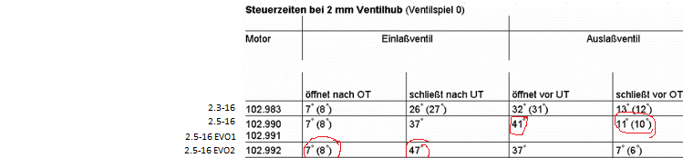

Denke mit gemachtem Kopf und wenn die Nocken "scharf" genug sind, ist das machbar. Also über die Drehzahl die Leistung zu holen.
Oder du informierst dich mal wie der 190 E 2.5-16 Evolution II auf 235PS kam gegenüber deinem 190 E 2.5-16 (Evolution?) 195PS

Michael2006 hat geschrieben:Denke mit gemachtem Kopf und wenn die Nocken "scharf" genug sind, ist das machbar. Also über die Drehzahl die Leistung zu holen.
ok danke
ja die evos is drehfreudiger da kurzhub andere abgasanlage und das saugrohr und hat andere kennfelder
meiner ist kein evo sondern der normale "strassen"2.5-16 (Bohrung x Hub 95,5 x 87,2 mm)
bei 7500 u/min is bei mir ende da meine pleuel sonst den geist aufgeben. evo1+2 motorteile sind entsprechend drehzahlfester...

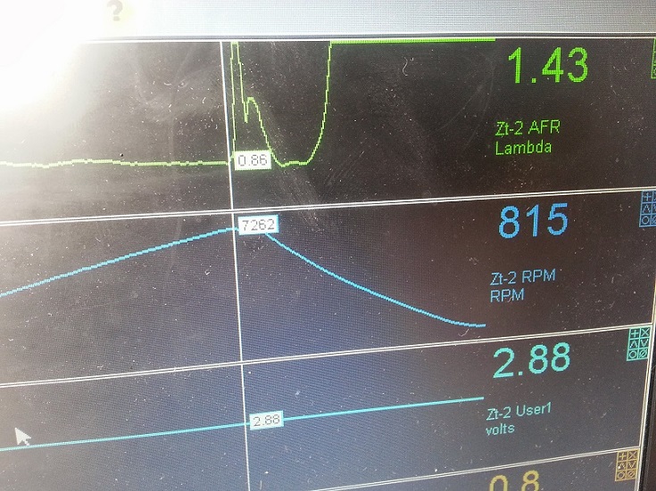

hier mal n screenshot nachdem ich bischen am stellglied gefummelt hab^^
er läuft halt im leerlaufbereich eher schlechter im moment und geht auch ab und zu mal wieder aus kurz nach dem start... (seit der nockenwelle und der anfettung)
